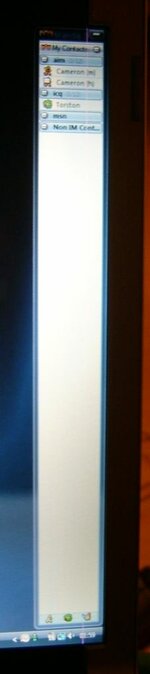

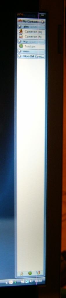

ich hatte grade nen 1pixel breiten lila streifen von oben nach unten das ganze Display runter o_O jetzt ist er wieder weg.. hilfe das wird doch nicht am ersten Tag schon kaputt gehen?!
eben war er wieder da. diesmal hab ich rechtzeitig ein foto gemacht.
Tja sowas kommt meist vom Panel (Display)
Ruf DELL an, die wollen wahrscheinlich ein Foto was du jetzt hast. :)
Kommt meistens davon, dass die Kontakte welche die Pixelreihen ansteuern schlecht sind. :)
So fällt dann entweder eine ganze Vertikale oder Horizontale Linie aus. :)
mfg
