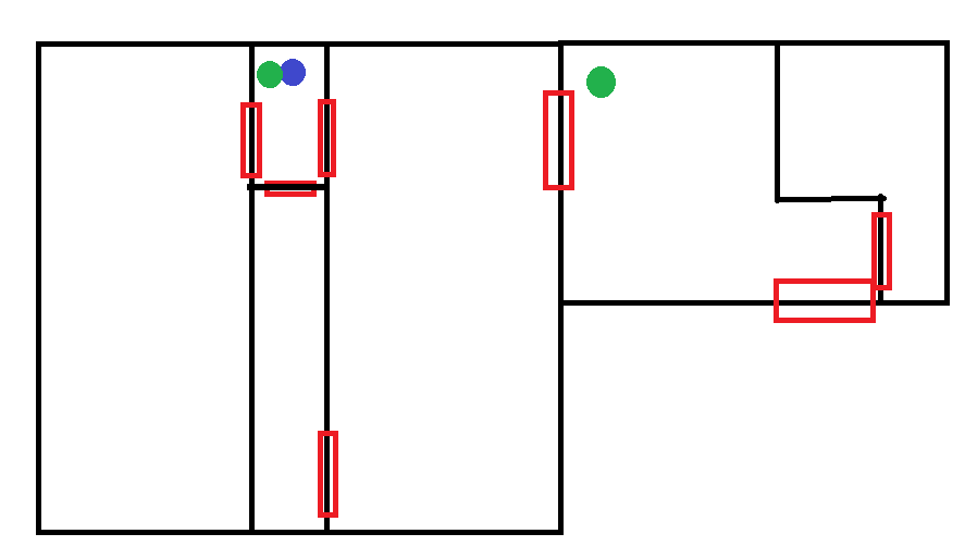

ich bin aktuell habe ich mein Heimnetzwerk wie folgt aufgebaut:
Als Router / Modem / DECT Basis nutze ich eine Fritz!Box 7490. Ich habe von diesem Router eine Netzwerkverbindung zum Keller, wo mein Netzwerkschrank mit 2 Switchen hängt. In diesem Netzwerkschrank habe ich auch meinen Heimserver (Proxmox läuft als Basis mit aktuell 7 LXCs). Zusätzlich stehen im Netzwerkschrank noch 2 NAS Festplattensysteme (1x Synologie und 1x WD). Vom Netzwerkschrank werden im Haus 2 Repeater (APs Fritz 1200) eingesetzt um das Netzwerk von der Reichweite zu verbessern. Darüberhinaus sammeln sich so langsam nach und nach immer mehr Smarthome und IOT Geräte im Haushalt (4 Sonos (egal ob direkt oder IKEA), 1 Gateway Homematic, 1 ConBee 2 Stick für Zigbee, diverse Sensoren auf Basis eines ESP8266 und ähnlichem, 10 Shellys, 2 Raspberry Pis mit Touchdisplay als Bedienteile für das Smarthome (Beide mittels LAN Kabel eingebunden) und noch was mehr, was mir gerade nicht einfällt.
Darüber hinaus habe ich im Haushalt rund 35 LAN Ports verteilt (alles in Duplex Dosen, außer der Repeater auf dem Dachboden im Haus). Von diesen LAN Ports habe ich 20 im Einsatz. Habe damals beim Ausbau lieber ein paar mehr Dosen gesetzt, als zu wenig.
Das WLAN ist wie folgt aufgebaut:
  • FritzBox im EG im kleinen Flur zwischen Esszimmer und Wohnzimmer (Bedingt des dort vorhanden Telefonanschuß der Telekom)
  • Repater 1 befindet sich im 2.OG (Dachboden) im Haus, etwa in der Position der FritzBox
  • Repater 2 befindet sich im Dachboden des Anbaus, die Küche und das Bad wurden früher vor unserm Kauf angebaut mit einem Spitzboden. Dort habe ich den zweiten Repeater gesetzt, da ich so kein WLAN in der Garage hatte, was für 2 Shellys entscheident war. Der Anbau ist an Das Esszimmer gesetzt.
Der besseren Verständlichkeit habe ich 2 Skizzen angefügt. Einmal vom Grundriss (die Räume in den unterschiedlichen Etagen im Haus sind Identisch) und einmal einen Querschnitt durchs Haus. Die Grünen Kreise bilden die Repater, der Blaue Kreis ist die FritzBox und der Gelb / Orange Kreis im Keller ist der "Netzwerkknotenpunkt" wo 2 Switche, der Server, die 2 NAS Systeme und soweiter sich befindet. Die Switche sind schon ein paar Tage älter. Habe sie damals gebraucht gekauft, machen etwas Geräusche vom Lüfter her, was aber im Keller nicht sondliche stört. Diese sind beide managebar.

Ganz schön viele Infos, aber so wird's ganz gut klar. Ich würde ebenfalls zur logischen Trennung der Netze VLANs nutzen. Den ganzen IoT-Kram separat, ggf. den Sonos-Kram separat.
Zu DECT kommt's eben auf die verwendeten Telefone an. Aber insgesamt würde ich tatsächlich ebenfalls die Fritzbox schlicht belassen. Die reiht sich ja auch als Client schön ins Netzwerk ein.
Zu Ubiquiti (UniFi): Nutzt du Magenta TV, braucht man schon einige Anpassungen, damit das auch sauber läuft. Unabhängig davon kann man die Geräte (Switche, APs,.. ) auch ohne USG bzw. UDM(Pro) betreiben. Entweder eben mit einem der Cloud-Keys oder eben als eigenständige Installation als VM oder in nem Docker-Container oder ganz gewagt über HostiFi oder so. Wenn es UniFi Protect werden soll, ist nen Cloud-Key 2 Plus oder die UDM Pro das Maß der Dinge (die große UNVR ist noch nen anderes Kaliber), je nach Kameraanzahl und Aufnahmeeinstellungen. Nutze selbst beide Setups (UDM Pro bei mir, je eine USG 3P mit nem Cloud-Key der ersten Generation bei meinen Eltern/Schwiegereltern). Bei mir direkt hinter dem Glasfaser-"Modem", die USGs hinter der Fritzbox/ dem Speedport. Mein Speedport hängt hinter der UDM Pro und regelt, mit einigen Anpassungen, TV und Telefon (hab vor der Umstellung Speedphones angeschafft...war nicht die beste Entscheidung 😅). Neu ins UniFi-Sortiment hinzugekommen ist kürzlich eine UDM Pro SE mit PoE auf den Switchports.
Wer pfsense oder OPNsense und die vielen Möglichkeiten und AddOns zu schätzen gelernt hat, wird wohl nicht so seine Freude an den Router haben. Da ist ggf. die Edge-Router-Serie einen Blick wert.
Wie gesagt: wenn man innerhalb der UniFi-Produkte zufrieden ist und über die ein oder andere Sache hinwegsehen kann, definitiv eine Überlegung wert.
