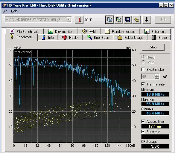

HD-Tune sagt was um die 55 MB Read bei 26 % CPU Auslastung
Ist doch keine Samsung IDE, sondern eine SATA WD 160 GB!!!

den HD Screen hab ich angehangen
