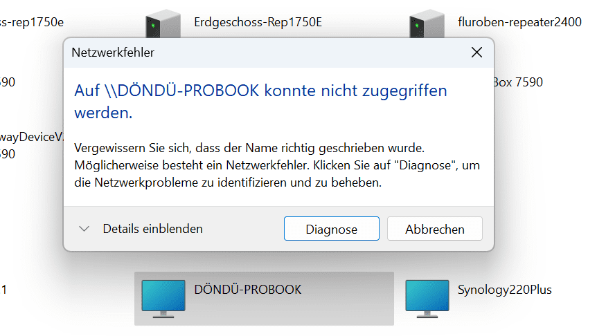

Eine Frage noch . Mit der Adresse \\192.168.178.183 kann ich auf die frei gegeben Ordner usw. zugreifen.
Aber wieso klappt es nicht wenn ich auf den Rechner im Netzwerk Doppel klicke ?
Dann kommt nämlich dieser Fehler.
(Bilder werden leider sehr groß angezeigt kann es leider nicht ändern hier )
Daran dürften die Umlaute Schuld sein. Benenne mal um in "DOENDUE-PROBOOK", falls die Anzahl der Zeichen diesen Namen nicht verhindert. Ohne ö und ü sollte es funktionieren.
Das hat leider nicht geklappt. Habe auch mal ohne - probiert . Klappt auch nicht.
Wenn dein Router ne Fritzbox ist, versuche mal mit DOENDUE-PROBOOK.fritz.box.
