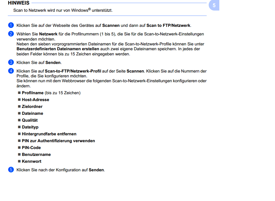

Das steht in der Anleitung vom Gerät. Also auch nicht detaillierter.

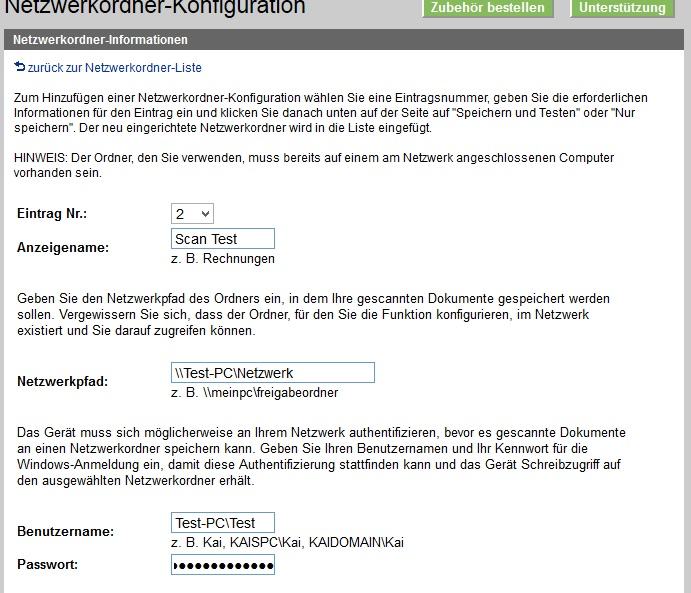

überprüfe in den Netzwerkfreigabeoptionen welche Verschlüsselung für die Freigabeordner eingestellt worden sind.
bei meinem HP Drucker muss hier leider 40/56 Bit Verschlüsselung aktiviert werden,
ansonsten meldet mein Drucker hier einen Error bei der Authentifizierung.
Ansonsten sind anbei einmal die Einstellungen meines Druckers gelistet,
falls dies weiter hilft.

Natürlich kann es wie OpamitKruecke bereits erwähnt hat zu Problemen im Zusammehang mit der Live ID kommen,
hier wäre interessant mit welchen Anmeldedaten du eine Authentifierzung am Freigabeordner durchführen kannst.

Bei menem Brother MFC-9120CN gibt es scan-to-network mit unterschiedlichen Protokollen.
In Deinem Screenshot steht "Scan-To-FTP"....wieso probierst Du es nicht mit einem anderen Protokoll als
FTP oder eben nicht mit einer SMB/CIFS Freigabe sondern gegen einem FTP-Server?
