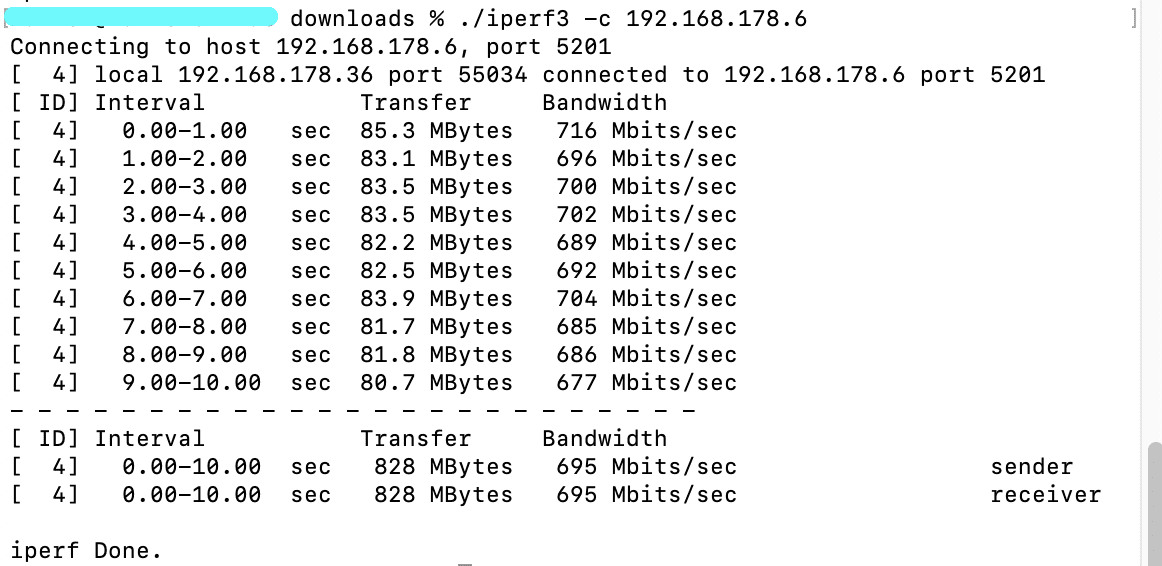

Hallo zusammen,

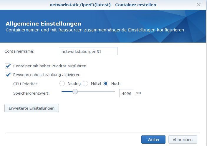

ich habe auf meinem NAS den networkstatic/iperf3 Test installiert und als Server laufen. Hintergrund ist jener, das ich mit meinem Netzwerk Schwierigkeiten habe und weiß jedoch nicht so richtig wo ich anpacken muss.Ich habe darauf hin von meinem Windows 10 PC (Client) die Verbindung getestet, mit folgenden Werten:
Erschreckend sind nicht nur die 1GBE Werte sondern auch die 10GBE Werte.
Das 10GBE ist eine Direktverbindung (Dose-->Patchfeld-->NAS) zum NAS über ca. 40m Distanz. IM PC hängt eine ASUS XG C100C mit FW 3.1.109 und Treiber 2.1.21.0 also das neuste was an Treibern/Firmware draussen ist.
Kabel sind Cat. 8 in Verwendung (10GBE)
Beim 1 GBE (diese läuft über einen Switch und ist mit dem restlichen Heimnetz verbunden) hier hatte ich vor kurzem beim Kopiervorgang noch 114MBs was ja für eine 1GB Verbindung sehr gut ist. Können die Werte im Falle der 1GB Verbindung durch den neuen Switch den ich kürzlich verbaut habe, kommen? Ich habe hier einen Cisco SG350 (FW 2.5.0.92) installiert und eigentlich nur die IP geändert sodass mein Netzwerk wieder läuft. Für den Rest muss ich mich erst noch einlesen. Kann es sein das hier irgendetwas aktiviert ist, das meine Verbindung soglangsam ist?
Ich wollte nun vom Mac meines Vaters aus mal mit iperf3 testen jedoch sagt er mir hier das der Entwickler von iperf nicht verifiziert werden konnte! (Die iperf3 Datei stammt von der gleichnamigen Homepage) System auf dem Mac Catalina. Was ist nun hier los wieso funktioniert hier der Befehl "./iperf3 - c 192.168.178.6" nicht und ich bekomme diese Meldung?
Kann mir jemand helfen.
Was kann ich bei der 10G Verbindung noch tun, diese ist ja extrem schlecht!

Hast dich mal im 10gbit Thread umgeschaut?
Das ist idR kein Fire and Forget, um richtigen Speed durch die NICs zu druecken.
Was fuer n NAS isses denn?
Mit ARM oder Atom brauchst dich gar nich laenger mit 10gbit beschaeftigen, dem fehlen einfach n paar PS unter der Haube.
Eine DS 1618+ (Atom C3538).

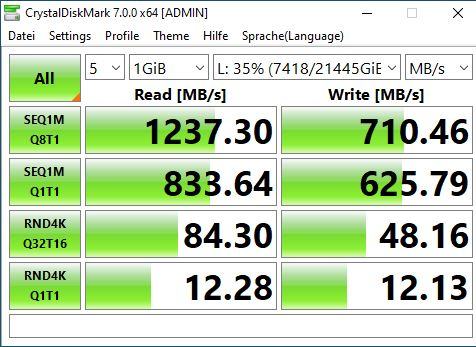

Die Direktverbindung zum NAS sollte rein theoretisch bei 400..500 MB/s dicht machen (lesend, schreibend langsamer, Wert kommt von 4x Daten parallel lesen).
Auf meinem FreeNAS kommt das mit 6x8TB ganz gut hin, lesend im Burst ca. 600 MB/s.
Mit iPerf vom / zum RAM sollte etwas mehr drin sein, kenn mich mit den Atoms nicht so aus.
Mein altes TS-563 mit AMD-CPU hat die 10G im iPerf ganz gut gestemmt.

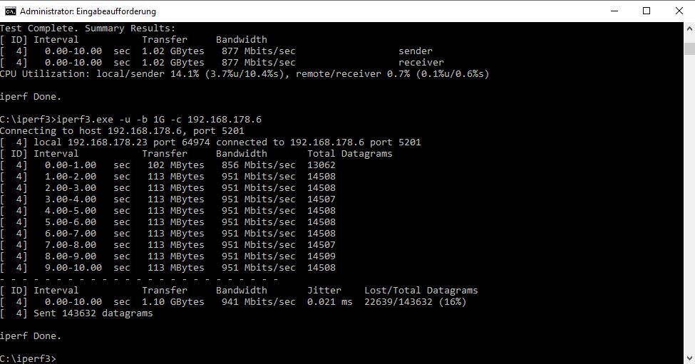

Hmm, kannst du mal mittels des Parameters -V nachsehen, wieviel CPU-Last erzeugt wird?
Und teste bitte mal mit "-u -b 10G", dann zeigt er verlorene Pakete an.

So hab nun nochmal mal gemessen! Was ist hier los?
-V spuckt dies aus!
-u -b 10G spuckt dies aus!
Meine Dockereinstellungen:
Was mir komisch vor kommt. Messe ich die 1G Verbindung des NAS mit "-c" kommt das heraus:
Messe ich diese mit "-u -b 1G" kommt das heraus:
Anbei noch ein CrystalDiskMark Screen:
Du hast übelste Paketverluste.
Bei 1G solltest du genau 0,0 haben.
Bei 10G habe ich ab und an mal 100 oder so, aber nicht 400k. :eek:
An was kann das liegen? Die Netzwerkkabel sind alle an einem Stück, klar liegt mal das ein oder andere Stromkabel Nebendran (Leitung Lampe etc.) aber ansonsten geht es vom Patchfeld zu den Dosen in den jeweiligen Stockwerken) bei dem einen Stuck liegt ne Wasserleitung Nebendran, aber hey es ist Cat. 7 1000Mhz.
Hast du hierfür eine Idee?
