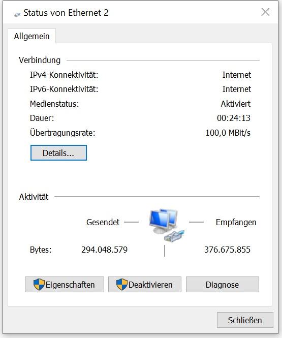

Ich habe gerade noch einmal geschaut und bin leicht am würgen. Hier wird mir nur 100Mbit angezeigt in Windows.
Wie kann ich herausbekommen warum der Adapter nur mit 100Mbit verbindet?

Indem Du nach und nach sämtliche möglichen Ursachen eliminierst... ;)
Ist der Anschluss vielleicht im Geräte-Manager fest auf 100 Mbit/s eingestellt? Ist vielleicht Port 2 der Fritzbox auf Powermode eingestellt, der Rechner ist aber an Port 3 angeschlossen? Evtl. den Treiber für die Netzwerkkarte lokal speichern, die Netzwerkkarte aus dem Geräte-Manager entfernen und dabei auch die Treiber löschen (es wird beim Entfernen gefragt, ob die Treiber auch gelöscht werden sollen) und anschließend im Geräte-Manager nach geänderter Hardware suchen (Rechtsklick auf den Rechnernamen -> Nach geänderter Hardware suchen). Ansonsten mal in der Ereignisanzeige schauen, ob es dort Warnungen oder Fehler bezüglich der Netzwerkverbindung gibt.

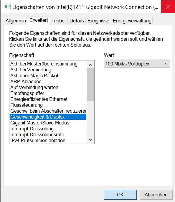

Ich habe in den Optionen die Geschwindigkeit, welche auf 100Mbit eingestellt war auf 1Gbit umgestellt. Danach erzählt mir Windows, dass kein Netzwerkkabel angeschlossen sei und es besteht keine Verbindung mit dem Internet. Stelle ich wieder auf Automatisch wird mit 100Mbit verbunden und die Verbindung funktioniert.
An der Fritzbox sind derzeit zwei Switches angeschlossen sowie mein Rechner, bei allen Anschlüssen ist der Powermode aktiviert.

Anderes Kabel zum testen da?
Jetzt habe ich meinen Rechner mit einem anderen Kabel am Switch angeschlossen. Diese Verbindung wird mir mit 1Gbit angezeigt. Auf der Fritzbox zeigt mir die Verbindung zum Switch jedoch nur 100Mbit an. Das soll angeblich ein Gigabitfähiges Kabel sein, Nagelneu.
Nachdem sowohl der PC als auch die FB nur per 100Mbit mit dem Switch reden wollen, würde ich diesen nochmal genauer erforschen. Also den PC an dem FB Kabel anstelle des Switches aufbauen.
