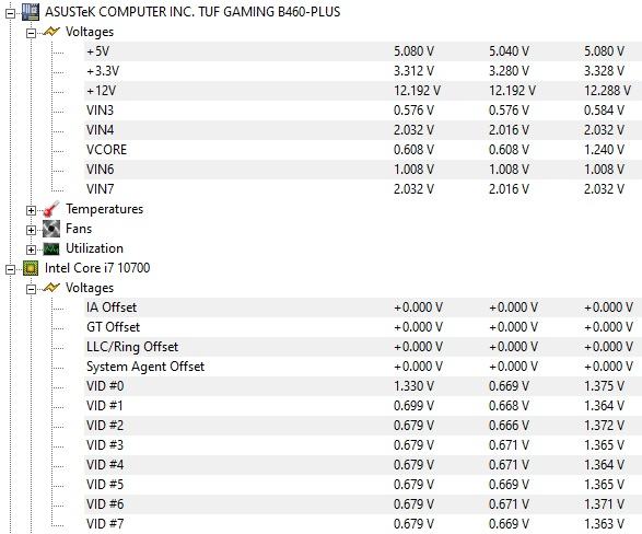

Im Anhang sind die Spannungswerte von HWMonitor, da würde mir als Laien jetzt nix negatives auffallen. Sollten Marken-Netzteile nicht eh länger halten?

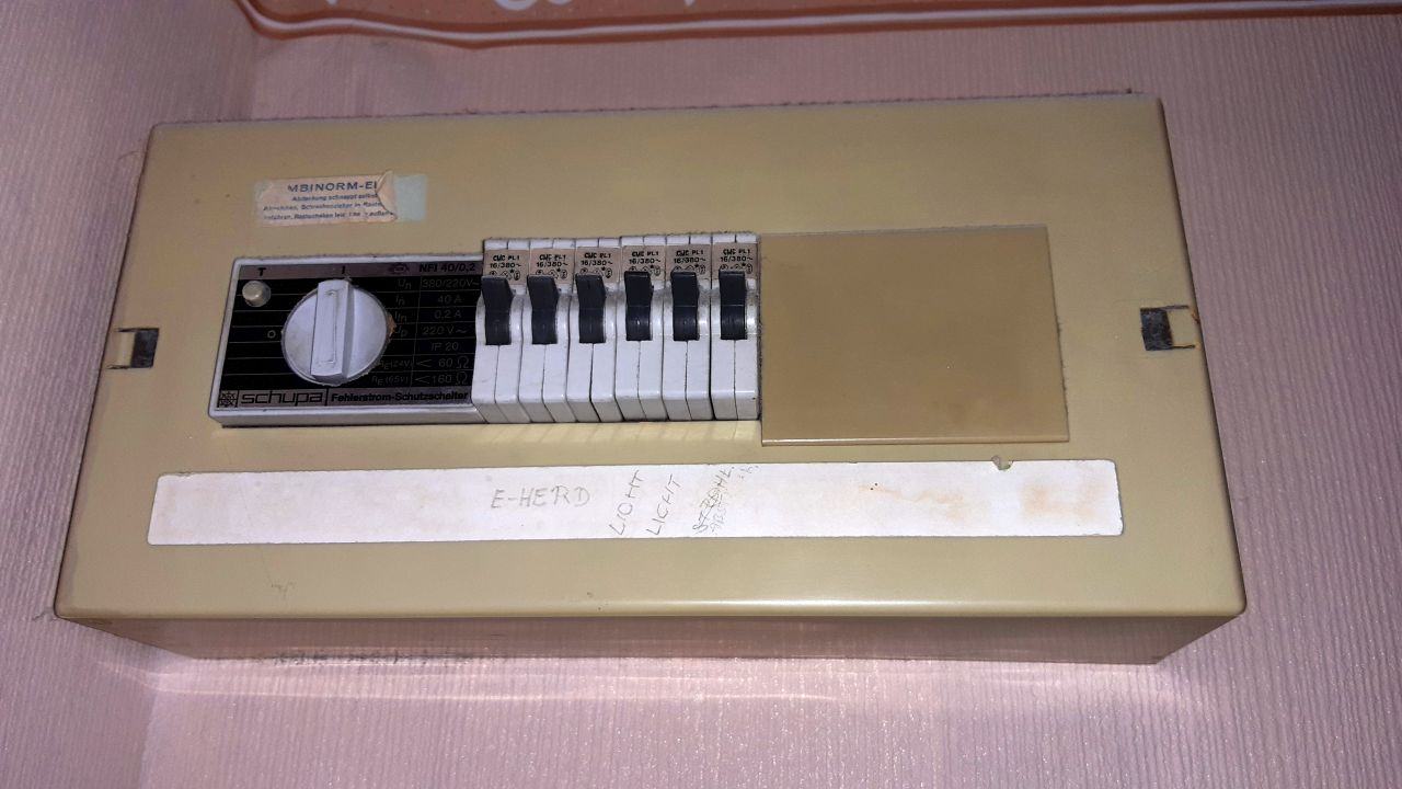

Steht auf dem Sicherungsautomaten eine Zahl drauf? Sollte B16 sein für 0815 Haus Sicherung.
Keine Ahnung, das Ding ist locker über 30 Jahre alt und in einer Mietwohnung. Da kann ich selbst gar nichts tun.

Auf jeden Fall schon Mal ne 16. Wird eine 16 Ampere sein. Aber keine Info zum B, also zur Schaltcharakteristik. Die gibt an wie schnell die Sicherung bei Spitzen auslöst.
Wenn du was dran ändern willst ist das ein Fall für einen Elektriker/den Vermieter.
Wenn's nur an Netzteil liegt würde ich als Vermieter jedoch die Schuld aufs Netzteil schieben. Evtl schaust du dich Mal nach einem anderen um. Muss ja nicht neu sein, so dass du +-0 rausgehen könntest.
Ich sehe hier auch den Vermieter in der Pflicht; man sollte darauf bestehen das mal ein Fachmann kommen muss. Wenn der natürlich den PC als Ursache ansieht weil das Problem bei anderen Verbrauchern nicht auftritt ist es günstig für diesen Fall eine ordentliche Kanne frisch gebrühten Kaffee in der Hinterhand zu haben.. Kaffeeduft in Tateinheit mit Keksen bewirkt bisweilen wahre Wunder..... :bigok:

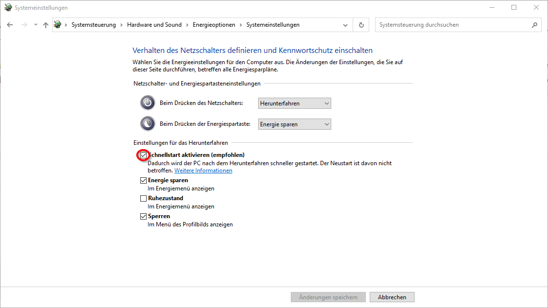

Versuche mal Shift gedrückt zu halten wenn du auf "Herunterfahren" drückst oder in den Energieoptionen den Haken bei "Schnellstart aktivieren" entfernen.
Dein PC ist nicht ganz aus weil Windows schnell wieder starten will und den PC deshalb in den Ruhezustand versetzt sofern du die Einstellungen nicht abänderst.
Dein PC ist nicht ganu aus weil Windows schnell wieder starten will und den PC deshalb in den Ruhezustand versetzt sofern du die Einstellungen nicht abänderst.
Okay das war bei mir anfangs sogar ausgegraut, hat aber jetzt funktioniert und hab den Haken beim Schnellstart entfernt. Mal sehen, ob das was bringt.
