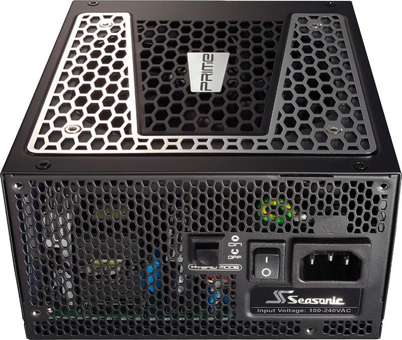

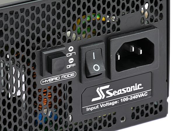

Der Schalter am Prime bedeutet:
Erst wenn man den Schalter eindrückt, ist das Netzteil Semi-Passiv gekühlt, bedeutet, der Lüfter dreht in der geringsten Drehzahl, welche sich dann nach Temperatur steigert.
Ansonsten läuft es selbst unter Last Passiv.
ja, man kann es semi-passiv laufen lassen oder aber den lüfter permanent laufen lassen

Ich kann das Prime Titanium nur empfehlen!
Bei den Prime Netzteilen ist mir allerdings etwas seltsames aufgefallen: Ich habe bis jetzt zwei unterschiedliche Bebilderungen was den Knopf hinten angeht gesehen.
Bei einem muss man den Knopf drücken um den Hybrid-Modus auszuschalten, bei einem anderen muss man den Knopf drücken um den Hybrid-Modus einzuschalten, zumindest laut Bebilderung. :hmm:
