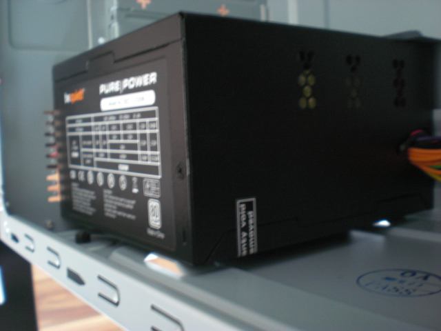

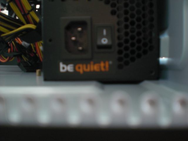

Habe mal 2 Fotos gemacht...
ist verdammt wenig platz nach unten,,, wie man sieht habe ich 2 kleine mega Schlitze glaube aber kaum das sowas ausreicht um..

Die Fotos sagen jetzt nicht unbedingt viel aus ;) Baue das Ding so ein, dass der große Lüfter im Gehäuse nach oben zeigt. Wenn Du es andersrum einbaust, hast Du keine Frischluft die das Netzteil ziehen kann. Dadurch wird es zu warm und geht kaputt.

die Fotos sollen nur noch mal unterstreichen wie wenig Platz zum Boden ist..und das ich 2 kleine "Öffnungen" da habe,
