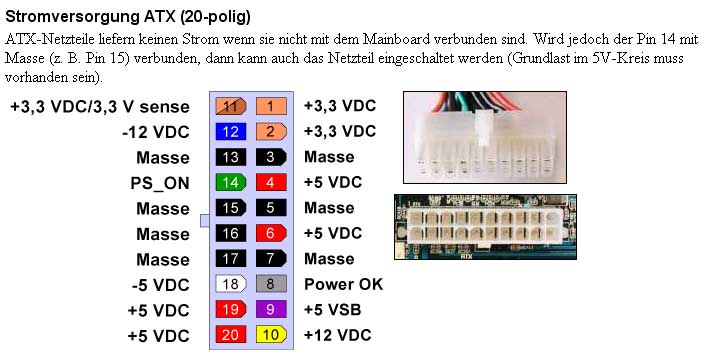

Nur das Netzteil fehlte noch, das eingebaute 350er war viel zu groß dimensioniert. Deshalb hab ich mir vor kurzem ein 90 Watt NT ersteigert welches auch recht vielversprechend aussah.
Die genaue Bezeichnung ist Delta DPS-88AB C bzw. Hewlett Packard 0950-3432
Ich habe es gestern bekommen und sofort mal eingebaut. Leider macht der Rechner nicht einen mucks...
Die (normalerweise) Grüne LED leuchtet Orange und er springt nicht an.
Jetzt ist die Frage: An dem Stecker (ATX) sieht man das ein Kabel fehlt welches am anderen Netzteil vorhanden ist. Liegt es vllt. daran? Wenn ja, gibt es eine möglichkeit es irgendwie zu brücken etc.?
Wäre schön wenn mir einer helfen könnte :bigok:
Mfg
Alu
du musst pin 14 am stecker auf masse legen, dann sollte das netzteil angehen.
wenn nicht, ist es kaputt.
Hi!
Danke für den Tip Blacky, das hat mir ziemlich geholfen! Ich weiss dank des Bildes jetzt das der -5 V Stecker fehlt. Soweit ich weiss ist der bei neueren Mainboards nicht mehr vorhanden da er zur Versorgung der ISA-Steckplätze benutzt wurde. Da dieses Board allerdings noch 2 x ISA hat kann es sein das er deswegen nicht angeht, obwohl kein ISA-Steckplatz in benutzung ist.
Ich werde entweder gleich noch oder morgen mittag dann versuchen den Power-ON an Masse zu legen, dann müsste es ja eigentlich angehen!
