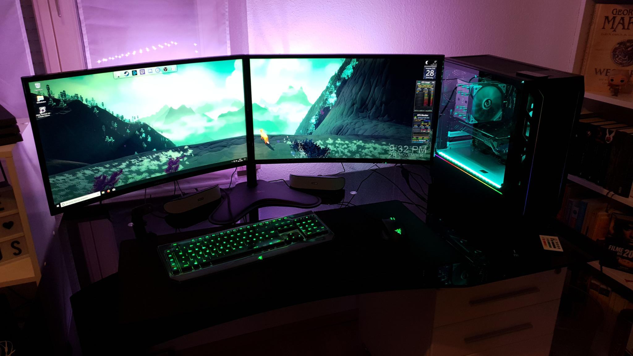

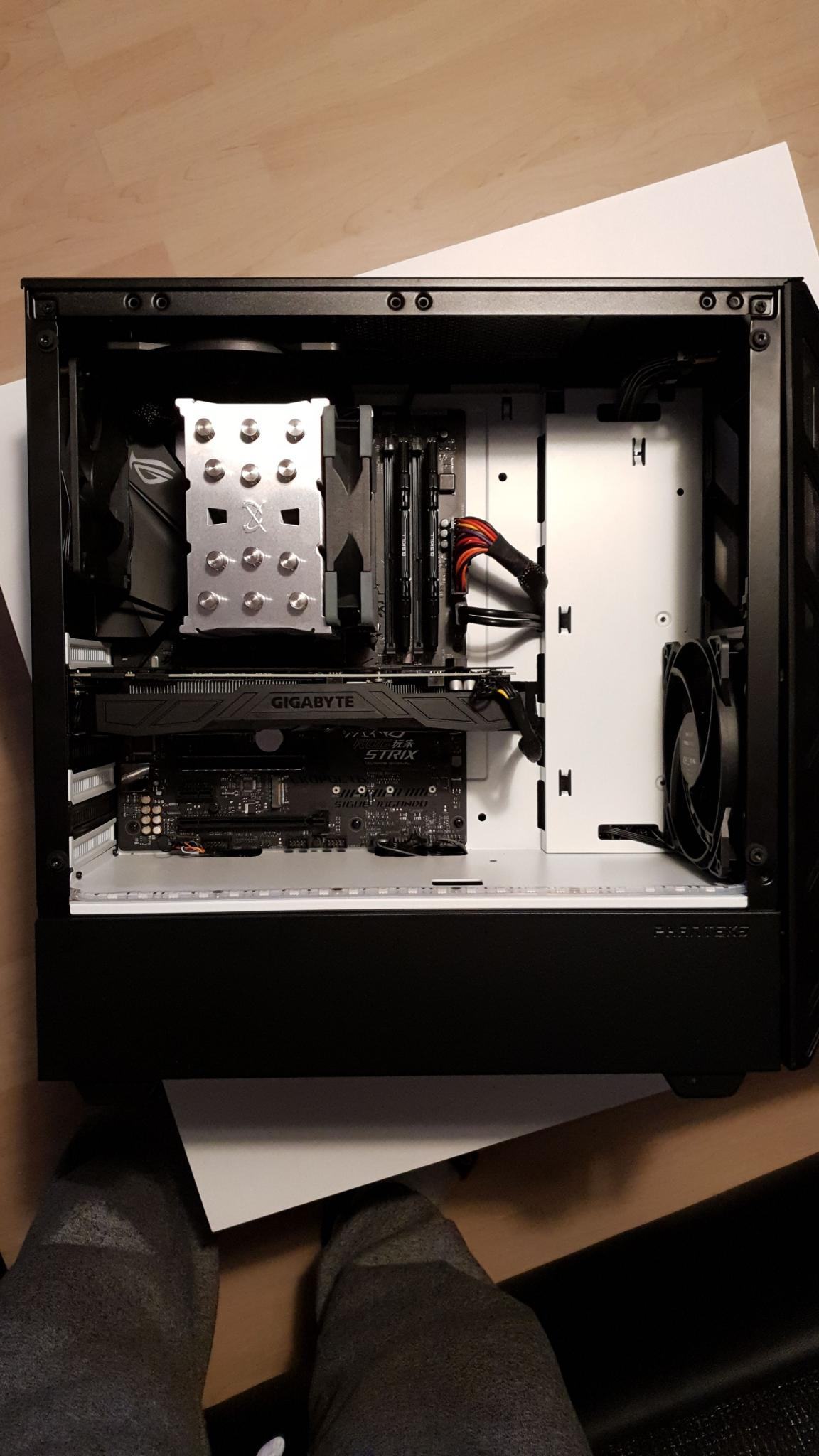

Alles mit viel liebe ins Gehäuse eingebaut und mit dem neuen 3m Amazon Kabel angeschlossen. Siehe Bilder. (da fehlt einer der Frontlüfter noch)
