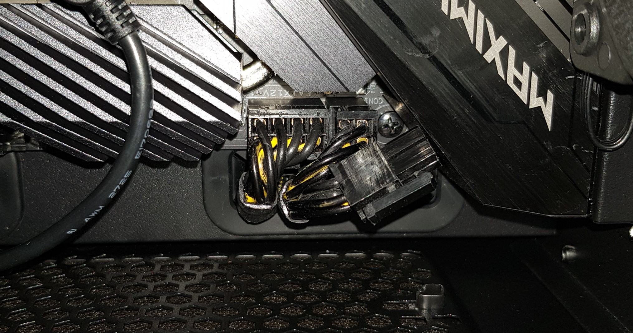

Mein Board hat nun aber zusätzlich zum ATX PWR Stecker auch noch den EATX 12 V 1 und 2 Stecker.
Soweit alles kein Problem und mir verständlich.

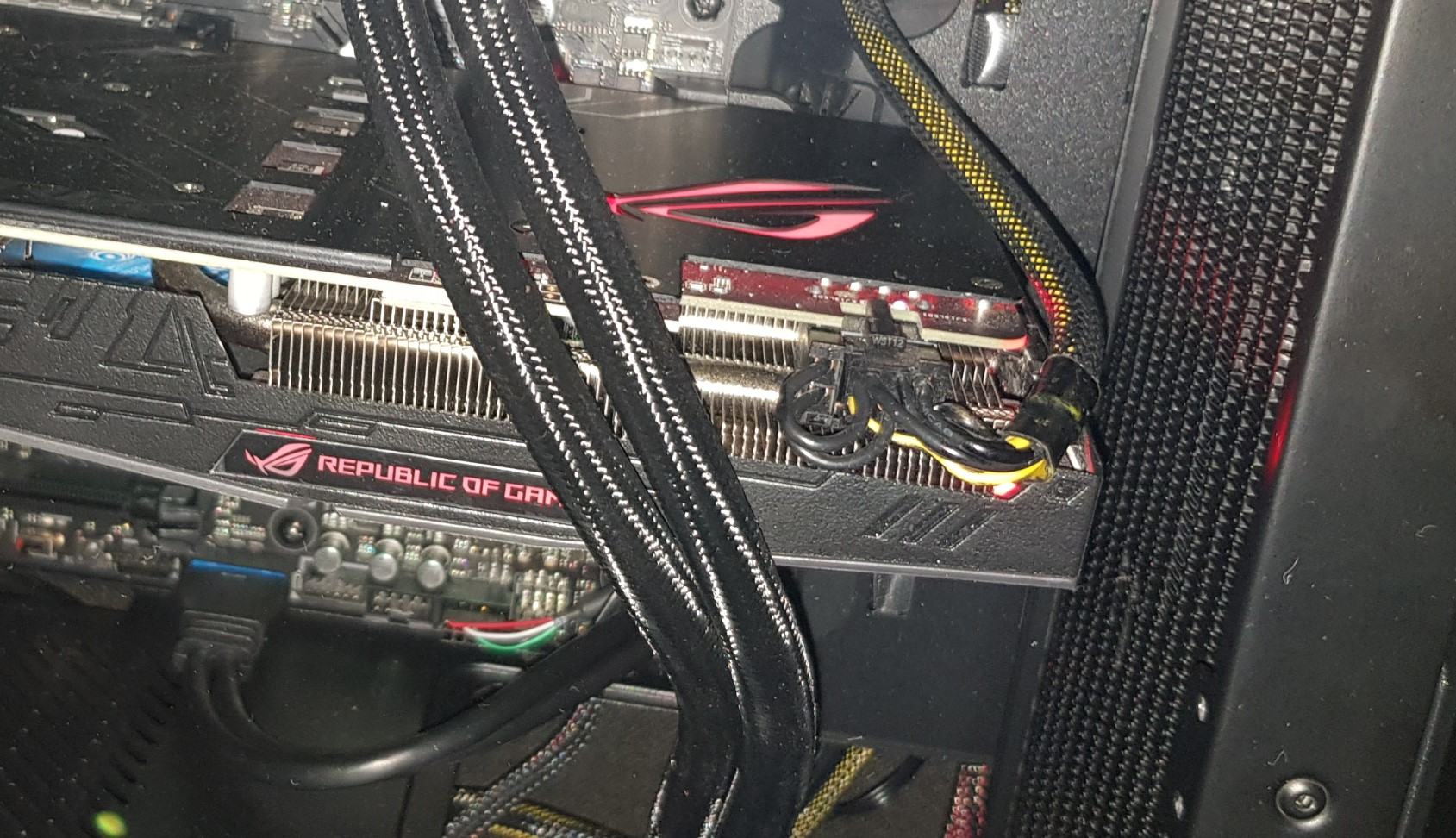

Hier ein 6poliger +1x2 pol an der GPU.
Hier noch ein 8poliger und 2x 4polig
Weiter habe ich noch ein 4poliges Kabel über.
Nun hat die RTX ja 2x8polige Stecker.

Laut dieser Spezifikation (oben rechts im gelben Feld das 520W-Modell auswählen) besitzt dein aktuelles Netzteil einen 4/8 Pin CPU- und zwei 6/8 Pin PCIe-Stecker. Der 8-Pin-Stecker, den Du beim Mainboard eingesteckt hast, dürfte einer der PCIe-Stecker sein, und der 4-Pin-Stecker ist der, der eigentlich mit dem noch freien 4-Pin-Stecker in den 8-Pin-Anschluss auf dem Mainboard gehört. Welcher Stecker zu was gehört, sollte auch auf den Steckern aufgedruckt sein.
Dass der 8-Pin-Stecker, der im Moment beim Mainboard steckt, nicht teilbar ist, kann damit zusammen hängen, dass dort die Seite steckt, die eigentlich im Netzteil stecken sollte, und im Netzteil steckt der teilbare 6/8-Pin-Stecker.
Um es kurz zu sagen: den 4-Pin-Stecker auf dem Mainboard benötigst Du eigentlich nicht, wenn Du nicht oder nur moderat übertaktest, somit kannst Du den teilbaren 4/8-Pin-Stecker "komplettieren" und in den Anschluss stecken, wo im Moment der ungeteilte 8-Pin-Stecker ist, und dann hast Du den 8-Pin-Stecker für die RTX 2080 frei.
