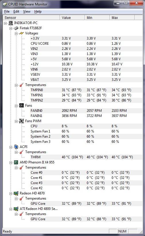

Die Software zeigt bei +12 einen wert von 10.38v (HWMon max 10.47v)
wenn ich aber mim Multimeter an verschiedenen punkten nachmesse 12.20V (3 punkte: PCIe Stecker, 4Pin Molex sowie am EPS Stecker)
start mal prime und guck obs schwankt
denke mal das isn auslese fehler vom mb ,die bauteile können ja auch mal auserhalb der toleranz liegen.
ich hab bei mir 11,82 und das scheint ja schon grottig zu sein, mein altes bequiet (richtig alt liefert) kostant über 12v
die werte sind schon mit prime lauf
