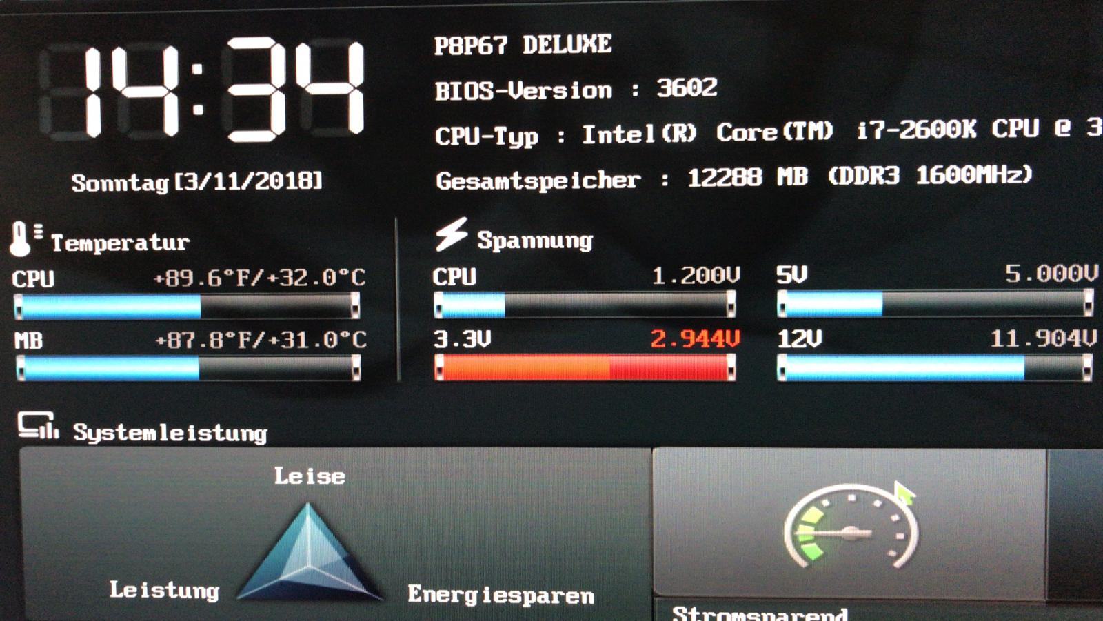

ich besitze ein Corsair RM750x, welches bis gestern ohne Probleme funktionierte.
Gestern ging der PC nach dem starten von The Division, bzw. nach ca. 10 Minuten nachdem ich The Division gestartet habe, ohne Vorwarnung aus.
Er fuhr selbstständig wieder hoch blieb allerdings bei dem BIOS-Post stehen mit der Meldung (O-Ton), das Mainboard hätte einen Fehler entdeckt und den PC deswegen Not-abgeschaltet um einen Defekt zu vermeiden.
Im Bios selbst durfte ich dann feststellen, dass die Spanungsanzeige der 3,3V Schiene rot hinterlegt war und nur 2,944V angezeigt wurden.
Die Frage ist jetzt kann man da irgendetwas machen oder darf ich mich damit abfinden, dass das Netzteil defekt ist und versuchen es noch innerhalb der Garantie (Kaufdatum war der 15.03.2016) umtauschen zu können?

Hallo.Man könnte evt. mit einem Multimeter genau durchmessen was wirklich ankommt .
Der Pc steht auf Energiesparen im Bios?Hat das irgendwelche Auswirkungen wenn du da was umstellst?
Nicht könnte, muss!
Du weißt nie, wo und wie das Boar misst, wie genau das ganze ist.
Oft geht das ganze nach dem Mond und ist einfach völlig daneben.
Kannst dieses ASUS Anti SUrge Dingsda ausschalten??
Hätte jetzt auch gefragt ob es ein Asus Board ist.
Danke euch beiden, das heißt ich werde nach diesem ASUS Anti Surge Dingsda suchen es abschalten und die Schienen selbst mit dem Multimeter durchmessen.
Werde wahrscheinlich erst am Wochenende dazu kommen bis dahin bleibt der PC dann aus.
Ich werde Meldung geben was ich für Ergebnisse bekomme.
Er stand auf "Leistung", es ist gut möglich, dass er es nach dem Neustart auf Energiesparen gestellt hat, weil ich ein BIOS reset durchführen musste. Wenn ich mich recht erinnere, war die Einstellung aber auch nur auf die Lüfterkurve bezogen. Ich kann es aber gerne ändern und schauen ob es einen Unterschied bringt.
Ja es ist das Board aus meiner Signatur ASUS P67P8 Deluxe bzw. es geht auch um das System so wie es dort steht. Bis gestern lief es wie gesagt ohne murren.
