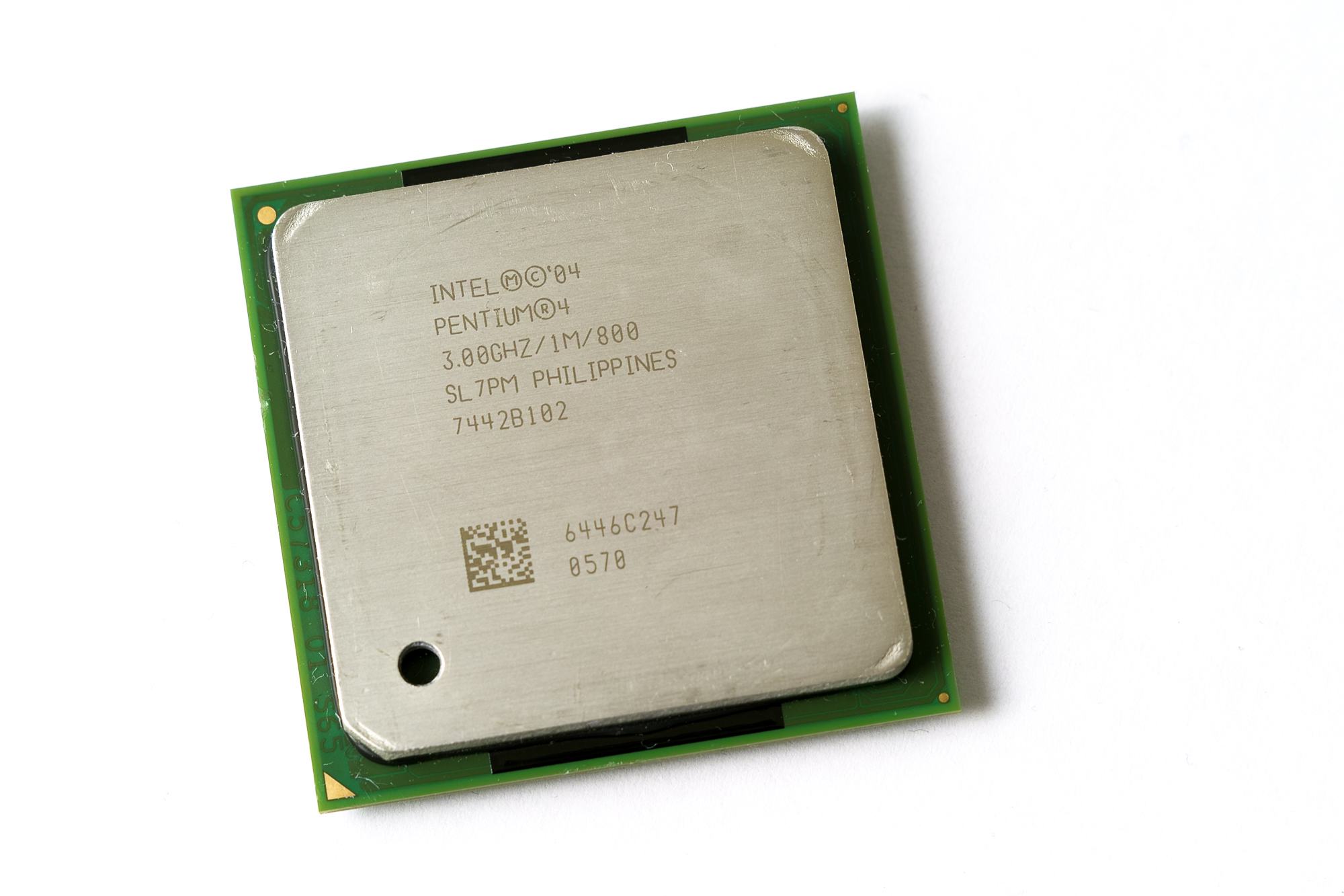

Heutiger Neuzugang:
Ein E0 Prescott. Habe es zu einem guten Preis bei EKA geschossen. Habe es direkt eingebaut. Der Unterschied zu D0 ist enorm. Die Spannungswandler bleiben viel kühler. Diese CPU hat auch eine deutlich niedrigere VID zum D0. Ich habe es dann auf dem Gigabyte etwas antesten wollen bei Vcore ~1,45V. Bin da sehr vorsichtig vor gegangen. In kleineren Schritten im Windows mit setfsb den Takt geändert. Nachdem ich irgendwann zu weit war, hat das System resettet und hat dann promt nach dem reboot BIOS recovery gestartet. Wenige Sekunden später war dann das System aus und lies sich nicht mehr starten. WTF? Das Gigabyte board hat sich selbst aus dem Leben geschossen? :fresse: Wie kann man so etwas nur in das BIOS rein programmieren? Dann ist der BIOS Chip noch fest verlötet. :wall: Es ist so blöd, das ich etwas lachen musste. Das BIOS werde ich irgendwan noch hin bekommen, aber vorerst habe genug. Werde nach einem anderen 865PE board umgucken müssen...

Ich sags doch seit 15 Jahren oder so... Wenn Prescott, dann E0 oder G1. Die Dinger sind brauchbar :d

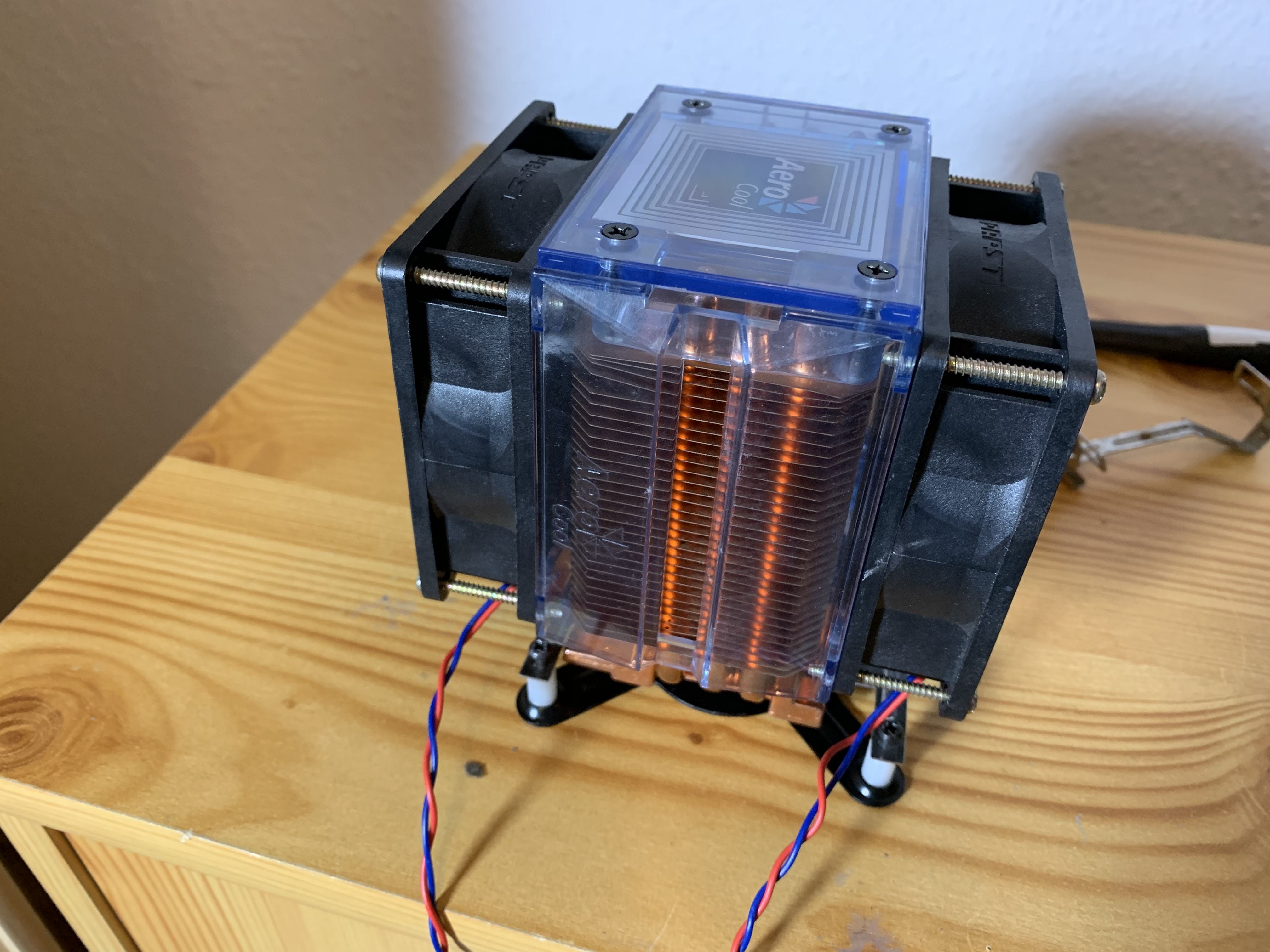

da muss noch ein anständiger Kühler aus Kupfer her. Ein CT-479 hab ich, kommt dann ein m 780 rauf. Gibs da Probleme mit dem Adapter und herkömmlichen Kühlern?

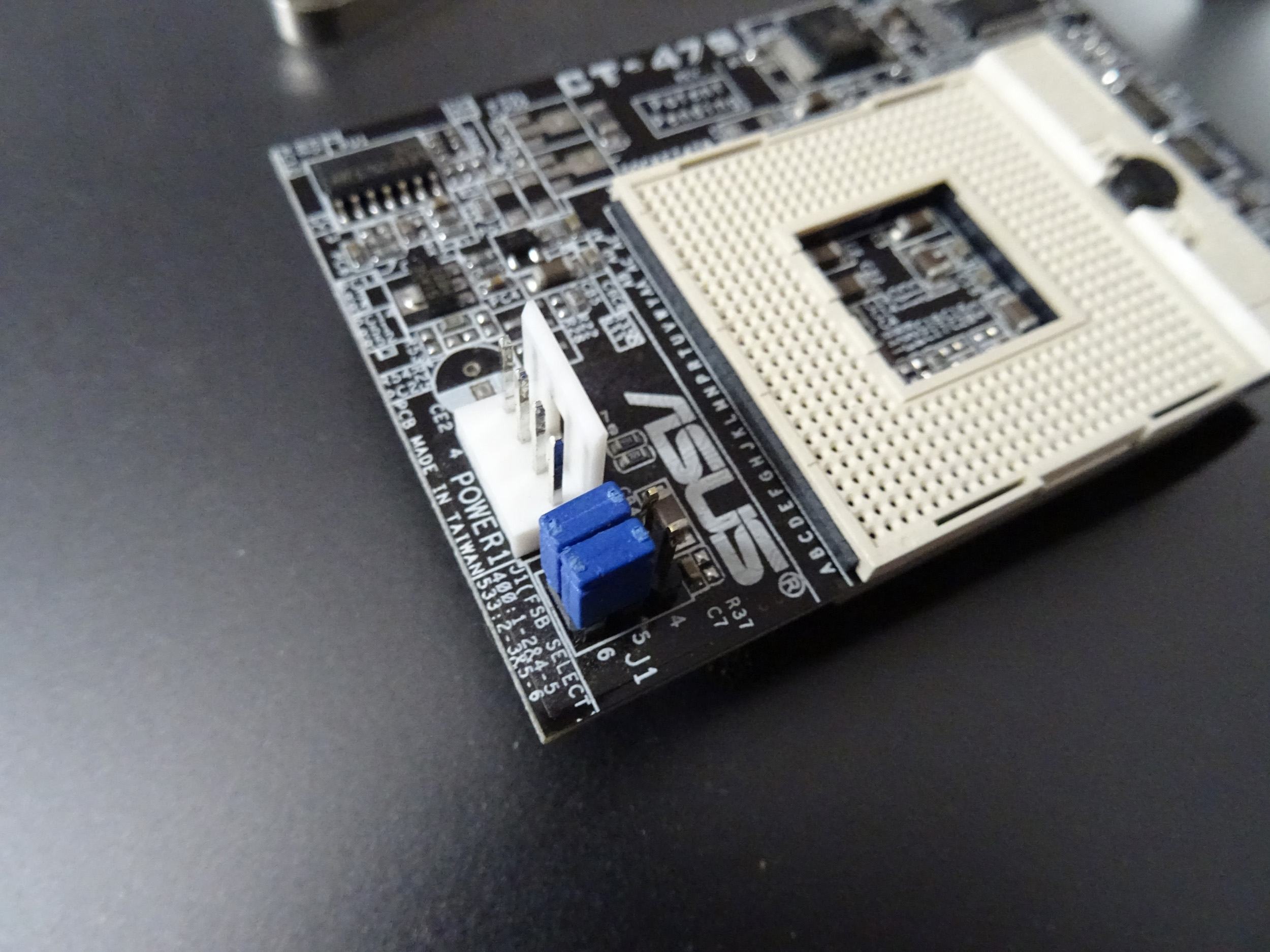

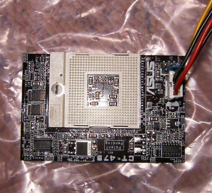

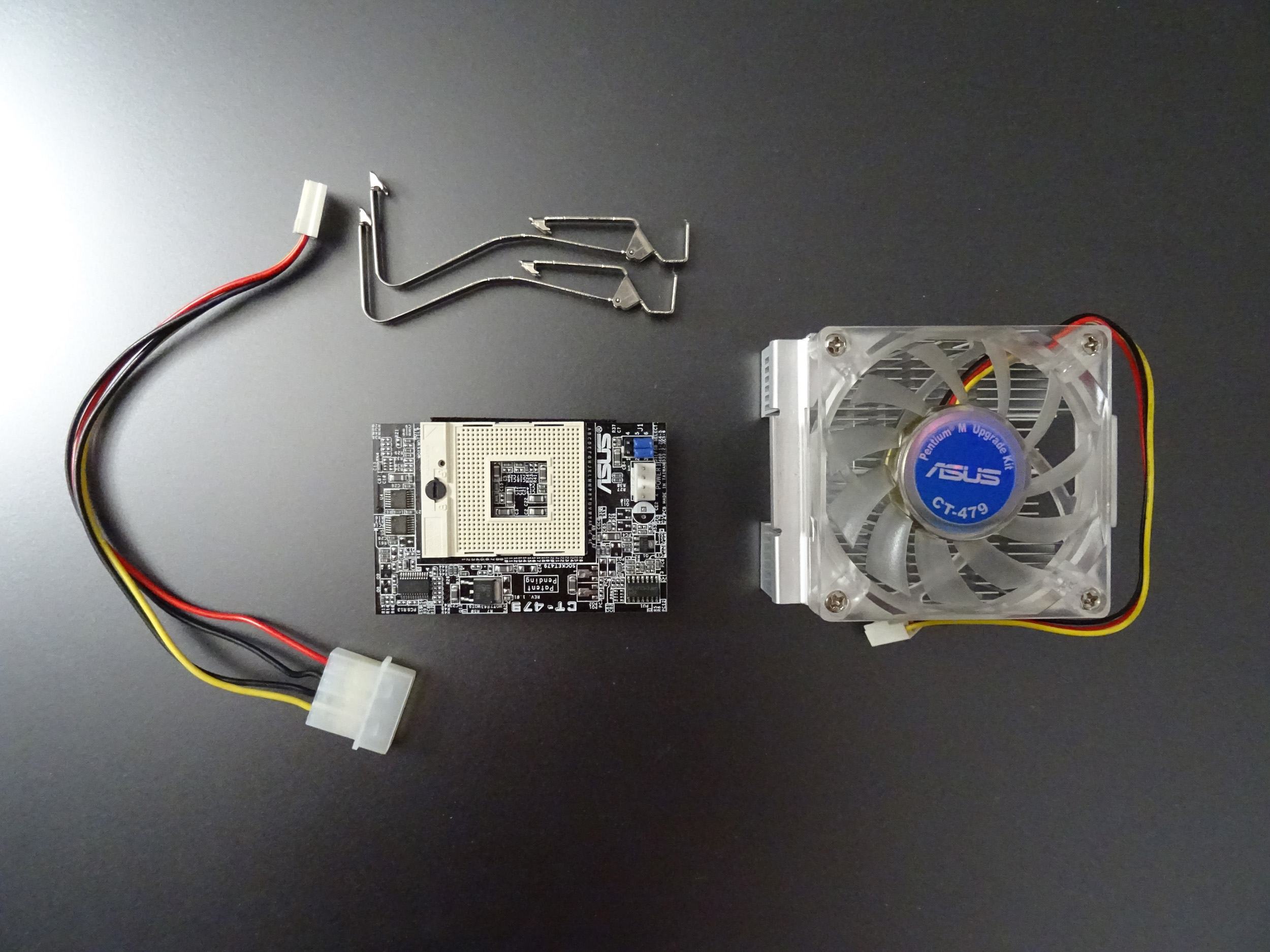

Klar gibts da Probleme, der Adapter ist ja deutlich höher und du musst den extra Stecker für die Stromversorgung vom Adapter berücksichtigen.
Auf einem 479er Adapter kannst du aber mit wenigen Kniffen einen 7000er Zalman installieren oder z.B. auch einen ZM-WB2 Wasserkühler, je nach Bedarf. Gibt noch ein paar andere Lösungen, aber der 7000er ist wohl mit die einfachste.
@WMDK ok vielen dank, bin bisschen late to the game ;) gab ja mal Sammelthreads dazu mit hunderten Seiten hier im Luxx :bigok:, schade dass das jetzt komplett verwaist ist ohne funktionierende Links usw.
Da sollte sich die Administratur mal was einfallen lassen, damit die alten Links umgeleitet werden...
Muss mir auch noch so ein Power Connector basteln, da ist keiner im Karton drin hab ich vorhin bemerkt :< Die originalen Adern sehen etwas dicker aus als ein 4pin PWM Kabel. Das geht also schonmal nicht ;D

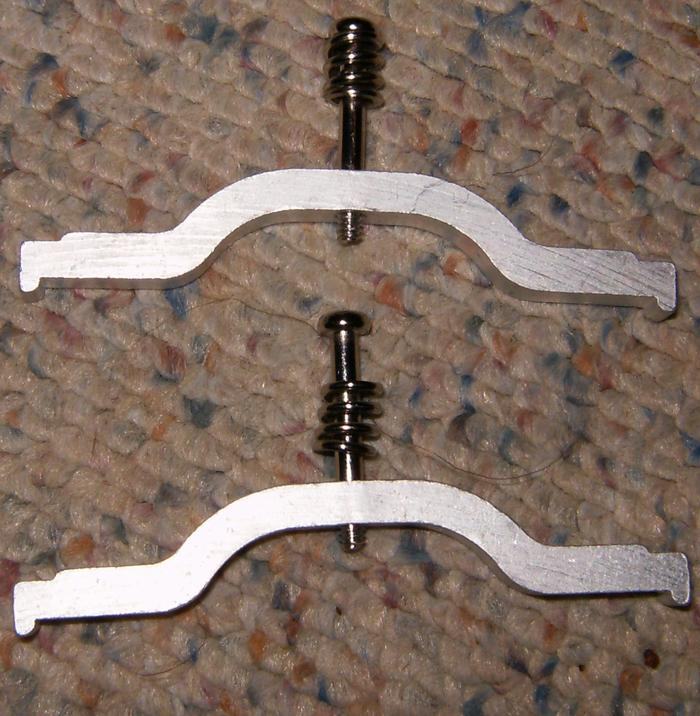

Genau hatte ich damals auch. Man konnte soweit ich mich erinnern kann die originalen Halter einfach umdrehen und der Abstand hat gepasst (die Schrauben durfte man aber nicht voll anziehen):
Die Adern sehen auf alten Bildern für mich nicht viel Dicker aus:
Am übertackungsfreudigsten waren die 740er. Meiner ging knapp über 2,8 Ghz. Ein 760 den ich vorher hatte nur 2,6 Ghz.
Der originale Anschluss basiert auf dem 4 Pin Floppy Kabel, siehe Bild von Captain P. Und ja, exakt -> Bügel umdrehen und entweder angepasste Schrauben verwenden oder halt nicht mehr komplett anziehen. Auch macht es Sinn, sich z.B. aus einer alten Kreditkarte einen Spacer zu basteln, wo halt der CPU Core freigelassen wird, denn der Kühler muss nur mal blöd angesetzt werden oder während der Montage ungünstig kippeln und die Kante vom Die sieht nicht mehr schön aus.

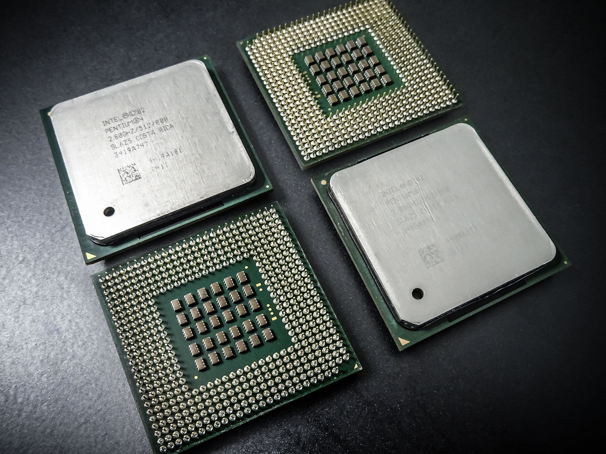

Was die Übertaktungsfreudigkeit angeht, da ist alles dabei, im Grund wie bei allen CPUs. Es gibt bessere und schlechtere. Bei mir war es damals egal ob 730er oder 780er, es gab von jedem gute und schlechte.

@WMDK Ein M0. Sehr schön. Davon müsste ich irgendwo auch noch ein oder zwei haben.
Hatte damals mal ne ganze Sammlung und alles was an IT da war und nicht benötigt wurde ist vor 10 Jahren beim Umzug auf dem Dachboden der Eltern gewandert. Jetzt find ich nix mehr davon. :fresse:

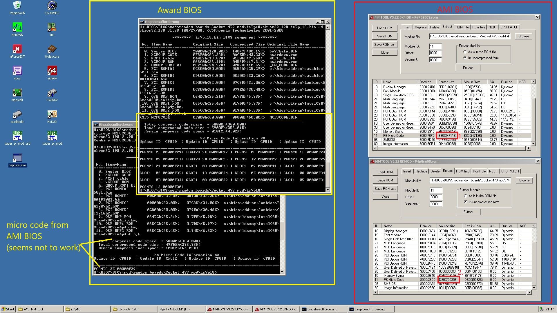

Ich habe mir die Tage mal so überlegt, dass es ja eigentlich zum Release der damaligen ASUS Pentium 4 Boards wie z.B. dem P4P800-SE oder dem P4C800-E DLX sicherlich für ASUS noch nicht spruchreif war, dass mal sowas wie der CT-479 Adapter auf den Markt kommt, bzw. man wird beim Design der Boards sicherlich darauf kein Augenmerk gelegt haben – dafür war die Verbreitung ja am Ende auch nicht groß genug um das hätte rechtfertigen zu können.
Alle Platinen, die ich kenne bei ASUS, auf denen der CT-479 Adapter läuft, haben den Support dafür per BIOS Update bekommen.
Also gehe ich mal davon aus, dass alles was es benötigt um den Adapter zum Laufen zu bekommen irgendeine Software Modifikation ist, bzw. vielleicht auch einfach nur passende CPU ID oder so? Ich weiß es nicht.
Daher... wie schätzt ihr die Chancen ein, z.B. ein ABIT IC7-G/MAX3 BIOS so zu modifizieren, dass die Platine mit einem CT-479 Adapter startet? :hail:
Das wäre eine Revolution.
Schöner Gedanke, den du da aussprichst :)
Ich tippe es läuft alles darauf hinaus ob das Bios den Pentium M korrekt erkennt und somit die richtigen Register setzt. Ob dafür allerdings ein einfacher Update des Microcodes langt, das ist die Gretchenfrage. Es ist gut möglich das Asus noch weitere Anpassungen machen musste, damit der P M läuft.
Ich hab spaßeshalber mal Tante Google gefragt und die folgenden Links waren das Ergebnis:
1. https://www.bios-mods.com/forum/Thread-Add-Pentium-M-780-SL7VB-support-to-IC7-MAX3
2. http://www.xtremesystems.org/forums/showthread.php?65261-CT-479-in-unsupported-motherboards
3. http://www.xtremesystems.org/forums/showthread.php?62366-Dothan-CT-479-howto-and-fixes
Leider war der Modder im ersten Link nicht erfolgreich und hat dann irgendwann aufgegeben.
Wenn ich das richtig gesehen habe, dann hat Asus beim P4C800-E Deluxe von Bios 1019 auf 1021 den CT-479 Support hinzugefügt. Wenn man sich die beiden Biosversionen mit dem MCExtractor (Microcode Extractor) ansieht, dann hat das 1019 14 Einträge und das 1021 hat derer 22. Da ist also ein guter Schwung hinzugekommen.
Ob das nun "alles" ist, das ist die Quizfrage. Davon abgesehen habe ich mich noch nicht tiefer mit dem Integrieren/Tauschen von Microcode beschäftigt, weil das auf Sockel A schlicht nicht möglich ist.

Beim ASUS P4P800SE wird der 479 adapter ab BIOS 08 supportet. Da ist der Micro-Code auch größer geworden (siehe 1. und 2.). Gute Idee mit dem MCExtractor @Tzk! Die ASUS boards haben ein AMI BIOS (roter Kasten). Da kann man einzelne Module recht einfach und schnell extraieren, löschen, einfügen oder austauschen. Das Abit board hat ein Award BIOS (gelber Kasten). Da muss man das mit DOS Fenster erledigen. Geht auch. Leider bekomme ich den micro-code da nicht extraiert. Löschen geht aber. So wie es aussieht, liegt der Micro-code unkomprimiert im BIOS.

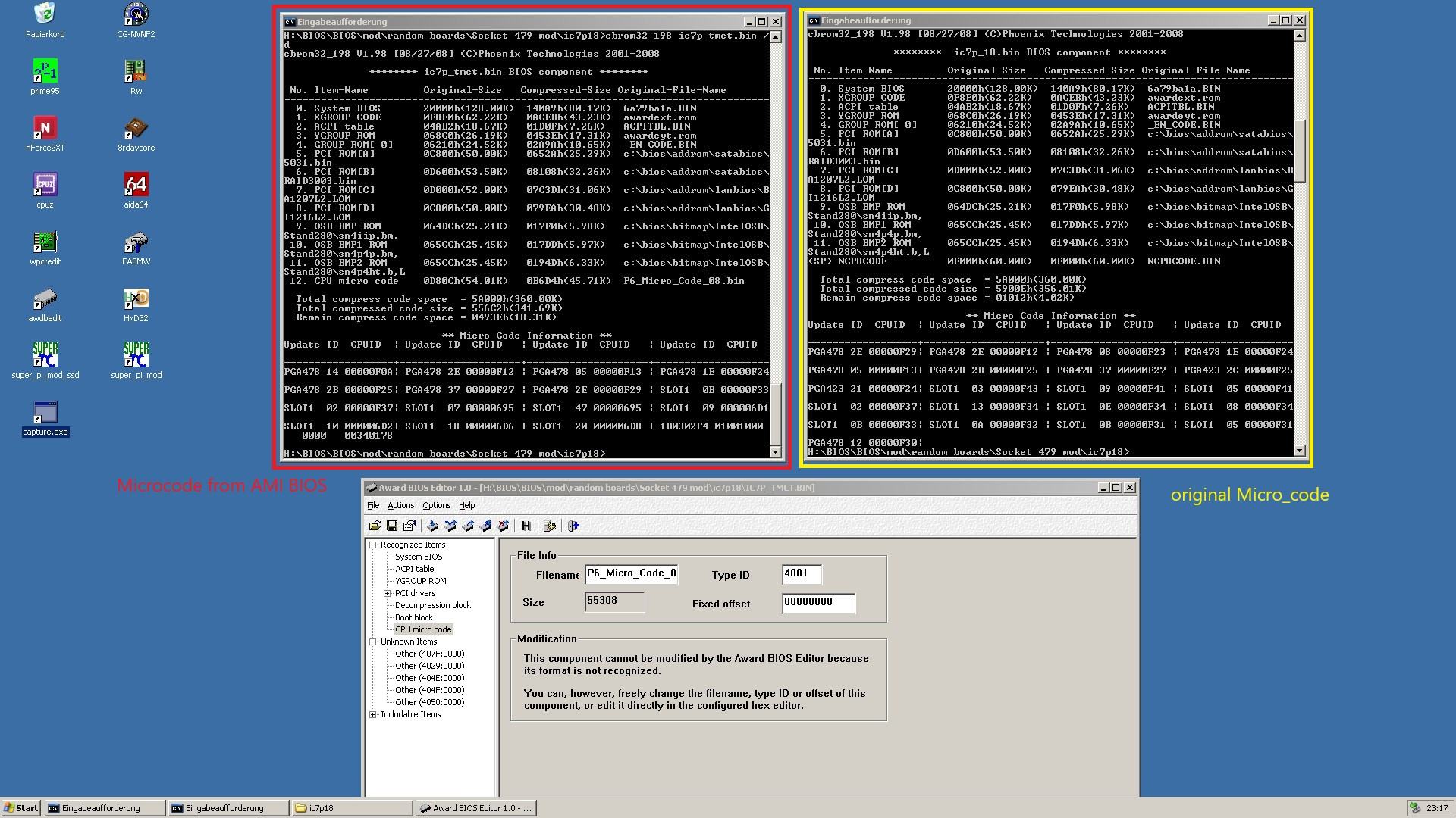

Ich habe versucht den Micro-code aus dem AMI BIOS zu integrieren, was aber nicht geht, siehe Bild, unteres Fenster. Wir bräuchten also ein board auf dem der 479 Adapter funktioniert und ein Award BIOS hat.
edit:
Auf Wunsch könnte ich nachsehen, ob bestimmte boards irgendwas im BIOS zum freischalten haben.
Nicht weiter schlimm, denn das erledigt der MCExtractor vollautomatisch. Sobald man ein Bios öffnet extrahiert er die enthaltenen Microcodes in ein Unterverzeichnis. Sprich man kann die händisch mit einem Hexeditor in das Abit Bios kopieren. Und danach sogar nochmal mit dem Extractor prüfen ob das verpflanzen geklappt hat. Ich tippe aber das das noch nicht alles ist.
Ansonsten wäre wohl wälzen der Datasheets angesagt. Intel hat ja glücklicherweise einiges als PDF auf der Seite hochgeladen. Da kann man ggf. auch unterschiedliche Jumper für FSB oder ähnliches entdecken, was POSTen verhindern könnte.
AOpen Board haben.
Aopen mit Sockel 479? Die Boards vergesse ich immer... Gabs ja auch noch :d
Das ich den Micro_code vom AMI nicht integriert bekomme, liegt vermutlich an cbrom. Ich konnte bis jetzt auch den eigenen code nicht wieder integrieren. Ich habe die Vermutung, dass der Code vom AMI und Award BIOS identisch ist. Dann habe ich den AMI microcode mit awbedit integriert. :fresse:
Ich denke nicht, dass dieses BIOS jetzt funktioniert. Awbedit hat den Microcode komprimiert. Original ist der unkomprimiert. Immerhin wird der Microcode von cbrom erkannt!
Den MCExtractor teste ich auch noch aus.

Ich könnte mir vorstellen, dass im ursprünglichen Abit BIOS der Microcode nicht 100%ig korrekt eingebunden wurde. Awbedit hat den Microcode nicht erkannt. Cbrom erkennt den zwar, kann aber den code nicht extrahieren.

Insgesamt ist der Code bei Award ne mittlere Katastrophe, da über mehrere Module verstreut. Die haben halt seit Ende der 80er einfach immer neuen Code drangebastelt anstatt einmal sauber von Neuem zu starten. Entsprechend chaotisch ist alles im Bios.
Ohje :( "Gewachsene" Strukturen sind i.d.R. immer ein Graus :d Sehe das selbst oft in einigen Projekten, da steigt dann ein Dritter echt kaum mehr durch.
Das größere Problem wird sein, das Reverse Engineering vom Bios immens Zeit frisst, weil wir a) nicht wissen was genau fehlt und b) zumindest mir das nötige Wissen dafür fehlt. Sprich wenns nur der Microcode wäre, dann ist das ne schnelle Nummer. Wenn aber gewisse Features nicht unterstützt werden, die der P M zum Booten braucht -> keine Chance.
wenn da noch andere Stellrädchen (BIOS Optionen etc.) im BIOS gemacht werden müssen, dann eher nicht.
Wovon dann leider fast auszugehen ist :( Wenn rein nur der Microcode fehlt, würde doch einfach ein "Unknown Processor" oder so dort stehen und das Ding trotzdem laufen oder? Alleine so Features wie EIST, XD-BIT usw. dürften ja im ursprünglichen BIOS gar nicht vorhanden sein, da sie für den P4 keine Rolle spielten. Multis, Spannungen usw. dürften doch auch andere Tabellen benötigen, schließlich kann der P-M bis 0,7V runter gehen.
Die ganzen Teiler und FSB Settings für 533er / 400er CPUs müssten ja auf jeden Fall vorhanden sein, aber da hängt es wahrscheinlich ja an der CPU Erkennung, ob die richtigen Tabellen geladen werden. Verstehe ich das übrigens richtig, unter diesem Link:
This data explains why the cpu works in the Abit TH7II-Raid and does not work in the Abit IC7-MAX3.
The TH7II-raid has the i850E chipset which supports cpu's up to 533MHz. The FSB Frequency Select Signals for the 130 nm P4 cpu´s are L L for 100 MHz and L H for 133 MHz, while for the Pentium M are L H for 100 MHz and L L for 133 MHz. This explains why the TH7II sets the cpu to 533MHz when the jumper in the Asus ct-479 socket adapter is set to the 400MHz position.
Bedeutet das, dass der Adapter ernsthaft auf einem TH7II läuft? Weil davon hab ich welche, aber ich kann es mir irgendwie kaum vorstellen.
Leider geht der Typ da nicht im Detail drauf ein.
Wird ne harte Nuss werden glaube ich :d :lol:
