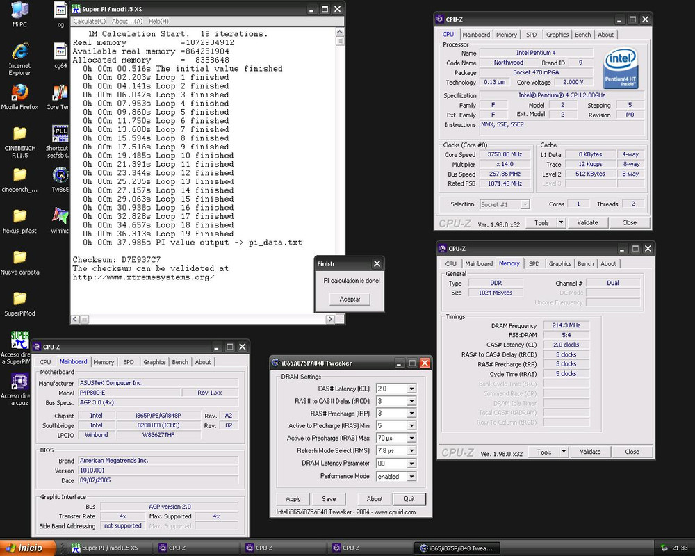

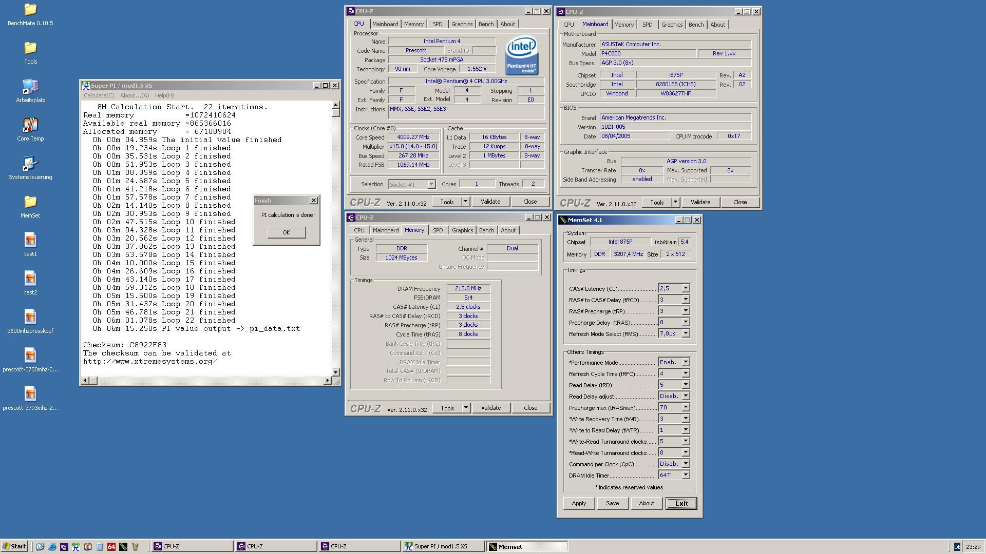

Ich hab jetzt mal versucht das "Problem" mit dem FSB einzugrenzen und bei mir ist 1:1 das Problem, da geht ab ca. 250 - 255MHz nichts mehr. Hab auch die Timings mal komplett weak gestellt und
diverse andere Sachen probiert.
Nehme ich den nächst möglichen Ramteiler, dann klappen aktuell zumindest schon mal 267MHz recht problemlos.

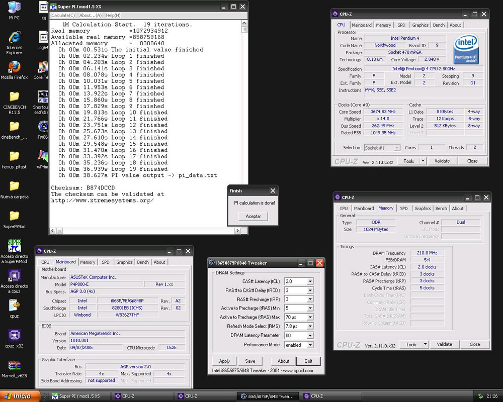

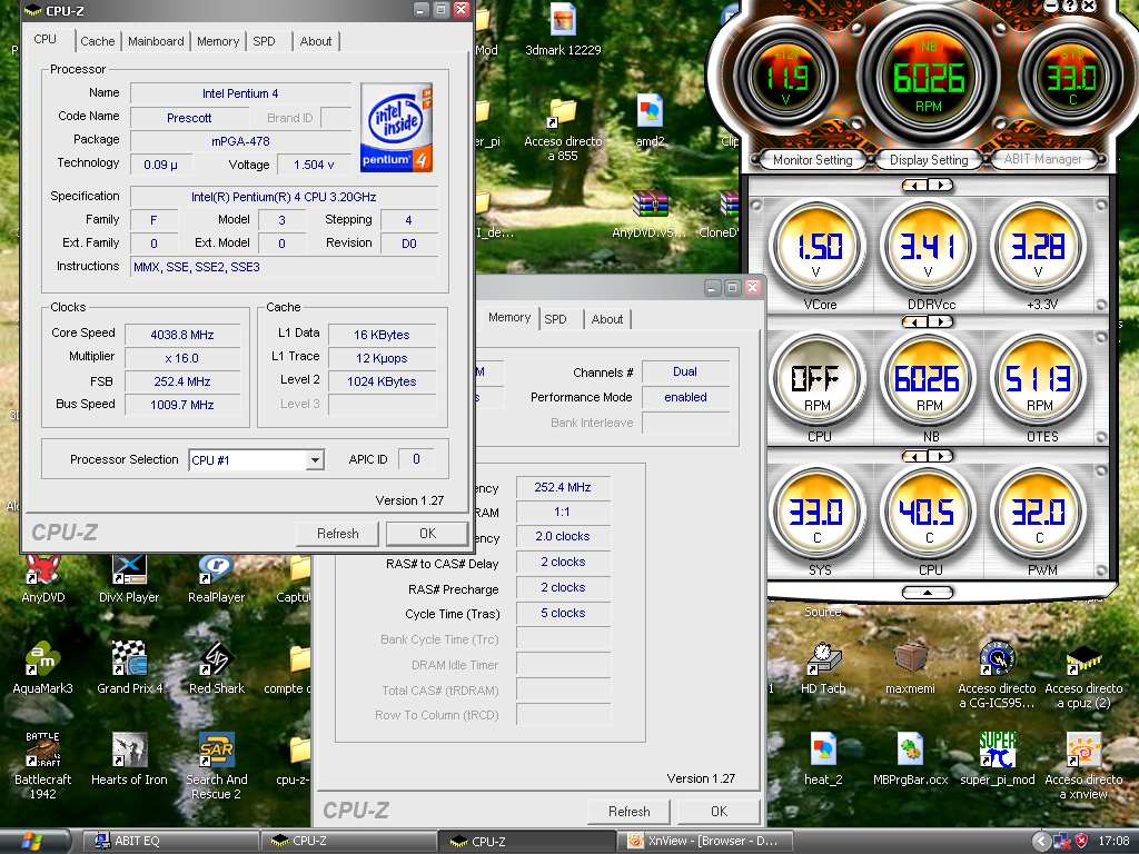

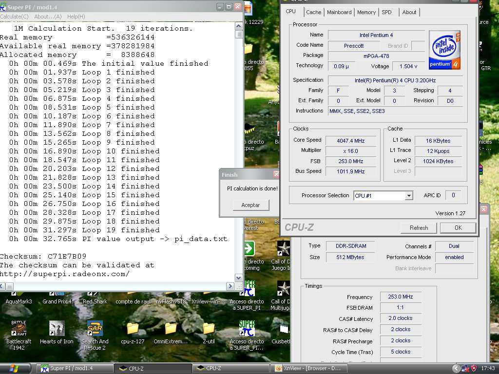

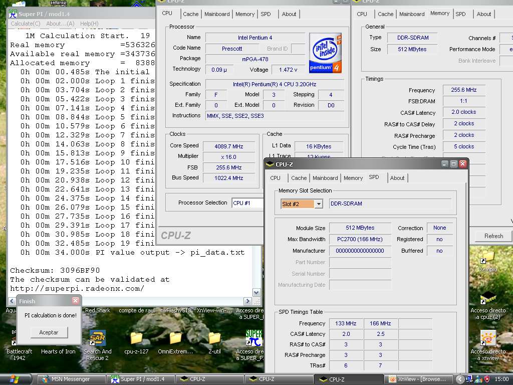

Kann ich nicht behaupten. Die Costa Ricas bilden bei mir in der Statistik mit Abstand die Speerspitze wenn es um die 4GHz Richtung unter normaler Luft geht. Mag bei der extremen Kühlung von ihm natürlich ganz anders aussehen. 5GHz+ ist auf jeden Fall mal impressive, sein 2,8er mit 5GHz ist auch ein CR aus 2004. Ich muss eigentlich echt mal meine ganzen P4 weiter binnen, aber die verfügbare Zeit korreliert nicht ganz mit der Anzahl der noch offenen CPUs :fresse: Bisher hab ich nichtmal 20% der Northwoods durch.
Zählst du da die 30 Cap Chips dazu oder nicht? Weil von denen hab ich auch gute Costa batches, aber "echte" 12 Cap Northwoods habe ich keine Costas die herrausstechen... Alles was ich über 5G hatte ist Malay/China, die richtig guten chips sind so um die 3900-4000MHz 1,65V air (4050 hab ich bis jetzt keinen), ich hab halt alles mit fixed Voltage gebinnt also keine Ahnung ob da mehr geht...
Meine 30 Cap-CPU ist doch ein SL6WK Northwood (3GHz, 200er FSB, D1 Stepping). Der macht bei knapp über 3.8GHz dicht, mehr als 1,625V bringt da auch nichts mehr.
Ansonsten hab ich ca. 8 weitere D1 Northis, nur sind das meiste davon 133 FSB CPUs. Ich nehme an, das ist nicht so geil, zwecks 1:1 und höherem FSB.
Mit einem D1 Northwood 2.6GHz/200FSB hab ich gestern immerhin verifizieren können, dass mein Board bei 250FSB noch nicht das Problem ist. 270FSB liefen schon mal, dann hat die CPU wahrscheinlich ne FSB Wall, aber wir werden sehen. (Sind dann leider erst 3,3GHz.^^)
Ja und nein. Ich hätte das anders formulieren sollen :fresse: Aus deiner Sicht mit 5GHz Exemplaren ist "herausstechen" eh was anderes als für olle Luftbrutzler wie mich :lol:
Also, die meisten in Summe getesteten CPUs in meiner Liste sind 30 Cap Chips, da diese für mich bisher erfahrungsgemäß das größte Potential / die größte Wahrscheinlichkeit bieten gut zu performen.
Beispiel:
Der bis dato beste 30 Cap D1 Northwood, also ein runtergelabelter SL793, macht mit eingestellten 1,650V exakt 15x264, also 3960 MHz. Jedes MHz darüber verlangt nach deutlich mehr Saft. Der Kandidat kommt aus Costa Rica und wurde 2004 gefertigt.
Der bis dato beste 12 Cap D1 Northwood, ein SL6WJ aus 2005, macht mit eingestellten 1,650V exakt 14x279, also 3906 MHz. Auch er kommt aus Costa Rica.
Danach kommen in der Liste noch etliche SL6WH, SL6WJ, SL6WK und SL6WJ die allesamt um die 3800-3880 MHz landen mit 1,65V eingestellt. Davon sind 16 aus Costa Rica, 5 aus Malaysia und 3 Phillipines – China war noch gar nicht darunter bei den Tests. Alles unter 3800 MHz bei o.g. Spannung kommt erstmal sofort zur Seite und wird nicht weiter beachtet, da fehlen mir also nach unten hin noch die weiteren Trends.
Das ist aber halt der kleinste Teil der getesteten CPUs bei mir, denn vorwiegend selektiere ich halt die M0 Northwoods, SL6Z3 – SL6Z5 und die sind halt eh zwangsläufig alle aus Costa Rica und stellen im Vergleich zu den D1 30 Caps und D1 12 Caps den mit Abstand größten Anteil der CPUs mit 4GHz Material unter Luft. Ich habe immer mal wieder stichprobenartig auch normale D1er kurz drauf geworfen, aber die Trefferquote einer wirklich guten CPU ist da bisher echt mau, weswegen der größte Teil davon halt noch in Tiefe ungetestet liegt. Viele CPUs steckten halt als "Beifang" auf irgendwelchen Boards oder habe ich im Zuge ambitionierter Tray-Käufe in größeren Mengen erworben um Material fürs Board Binning / CPU Binning an der Hand zu haben, insbesondere im Bereich 2,4-2,6GHz, aber auch viele 2,8er und 3,0er sind dabei. 3,2er und 3,4er habe ich nicht aktiv angesammelt, da ist der verfügbare Bestand am geringsten, würde schätzen unter 30 CPUs, da mir dort der Multi zu hoch ist um da mit normalen Kühlmethoden in sinnige FSB Bereiche bei 1:1 Betrieb zu kommen.
TLDR;
Wer einen 30 Cap D1 aus CR an der Hand hat, hat aus meiner Sicht potentiell schonmal nicht die schlechtesten Karten, zumindest hatte ich da noch keine wirkliche Mega-Graupe. Wenn man solche CPUs nicht im Zugriff hat, sondern nur normale 12 Cap D1er, so ist aus meiner Erfahrung die beste Chance – für den Standard OC-ler unter Luft oder maximal Wasser – möglichst weit zu kommen, immer noch bei den CR CPUs zu finden. Ich sage nicht, dass diese grundsätzlich die Spitzenwerte im Sinne des Realtakts ermöglichen und z.B. alle 4 ode 5GHz Material sind, sondern ich wollte damit lediglich andeuten, dass ich aus einem Haufen CPUs zuerst die CR testen würde, weil diese wahrscheinlich am ehesten in typischen Bereichen von z.B. 15x250 / 14x266 ohne größere Anstrengungen landen.
Keinesfalls wollte ich sagen, dass die alle Weltrekord Material sind wie von deinem OC Kollegen oder dir selbst, sondern lediglich, dass wenn ich einen bunten Sack Mid-Range CPUs zur Hand habe, mit normalen D1ern, sind aus meiner Erfahrung die CR Samples diejenigen, die aus dem ganzen Haufen tendenziell den höchsten Takt bei Spannung X erzielen werden im Vergleich zu den anderen CPUs.
Zugegeben, die Samplemenge von unter 50 D1 CPUs ist noch nicht die Welt, da mag es sicherlich noch die ein oder andere Verschiebung geben, aber mal eben 100 weitere durchziehen ist momentan zeitlich nicht drin, die M0er haben schon viel Zeit verschlungen :fresse: Ich fand halt nur dass bei denen, die ich getestet habe, ein erstmal interessanter Trend entstanden ist.
Wenn ich mal die Zeit habe, muss ich das alles mal in Relation setzen zu Produktionszeiträumen, Batchnummern, Produktionsorten usw...

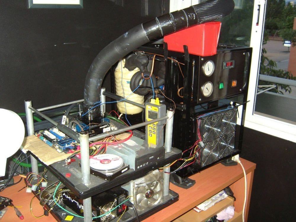

Nur mal so aus Neugierde... ab welcher Kerntemperatur stellen sich denn etwa deutliche Effekte ein? Nicht, dass ich jemals mit LN2 hantieren würde. Das höchste der Gefühle war damals mit Eiswürfeln versetztes Wasser und der Radi aus dem Fenster bei Temperaturen unter Null :d Ich kann es nicht mehr ganz genau sagen, aber ich meine mich erinnern zu können, dass in der Größenordnung noch keine wirklichen Unterschiede zu verzeichnen waren.
Ich habe hier noch so Pelztierkühler, da frage ich mich, ob sich der Aufwand lohnt die mal scharf zu machen :d
Mit einer Single Stage sieht man schon gut scaling, so richtig los geht's ab -70 oder so und dann halt so kalt wie möglich für maximalen Takt, negatives scaling hab ich noch nicht gesehen, nur chips die einfach nimmer wollen ab einer bestimmten Temperatur...
Es gibt Chips, die ab -80° drastisch an Leistung verlieren, ohne so aggressiv zu sein wie ein "Cool-Bug“.
Dadurch muss ich das Rücklaufventil verwenden (ich verwende es, um den 2
"Cool-Bug“ zu beheben), um die Temperatur unter ~80 °C zu senken

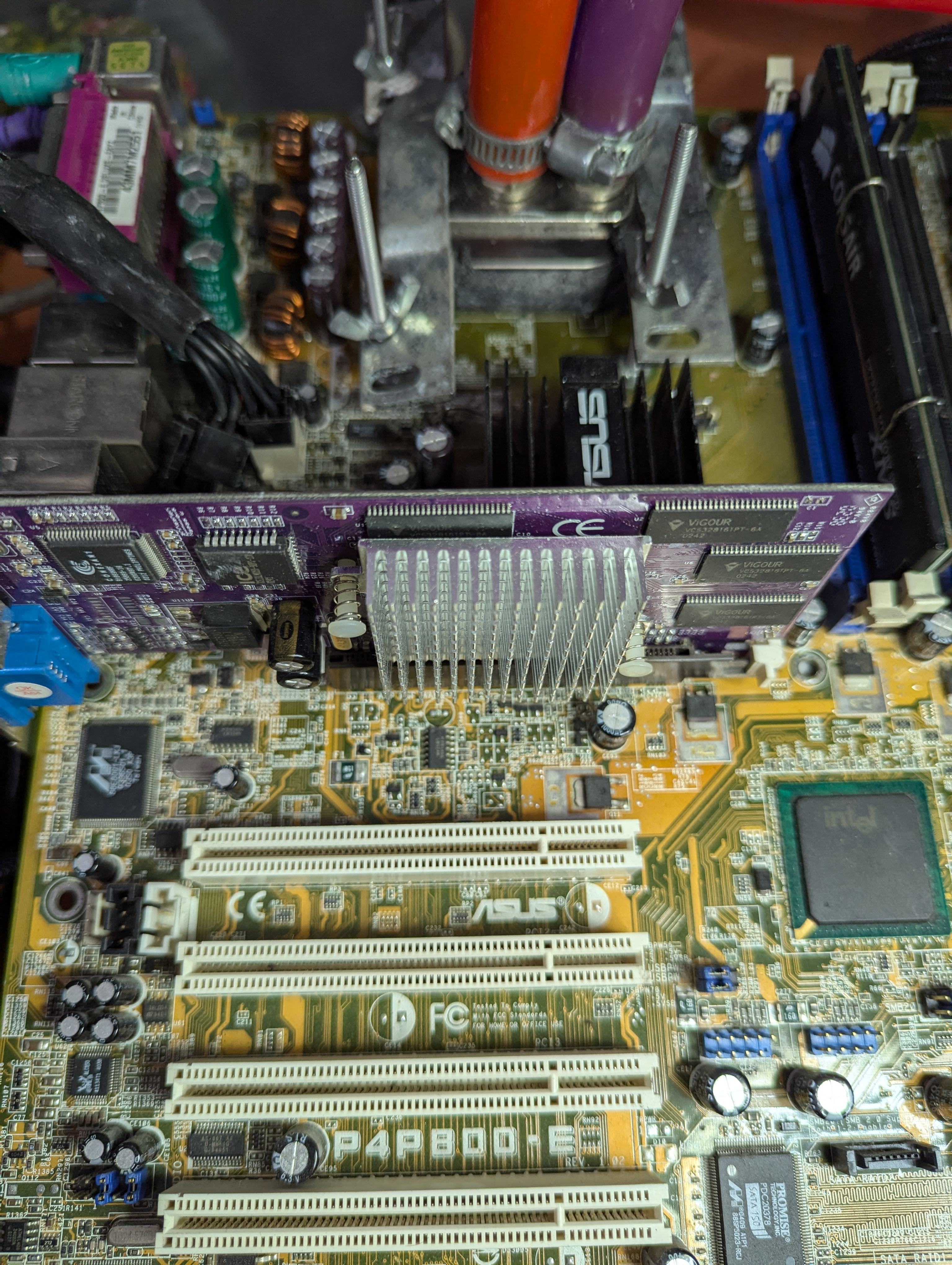

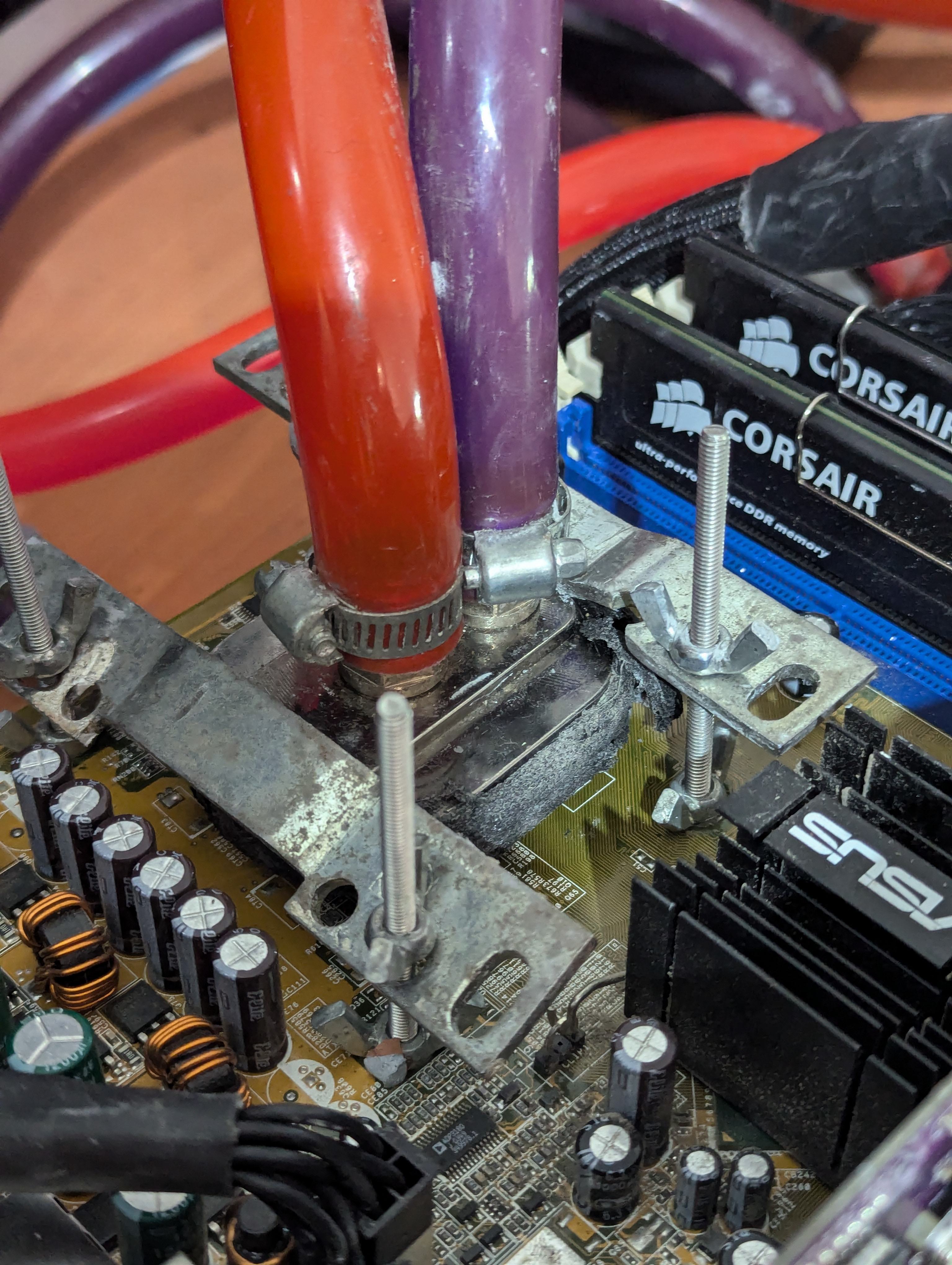

ist noch am Leben 😁
Wurde das Board im Kühlhaus aufbewahrt ?
Das ist ja eine kuriose und rigerose CPU-Kühlerbefestigung :d Aber wenn es funktioniert, warum nicht.

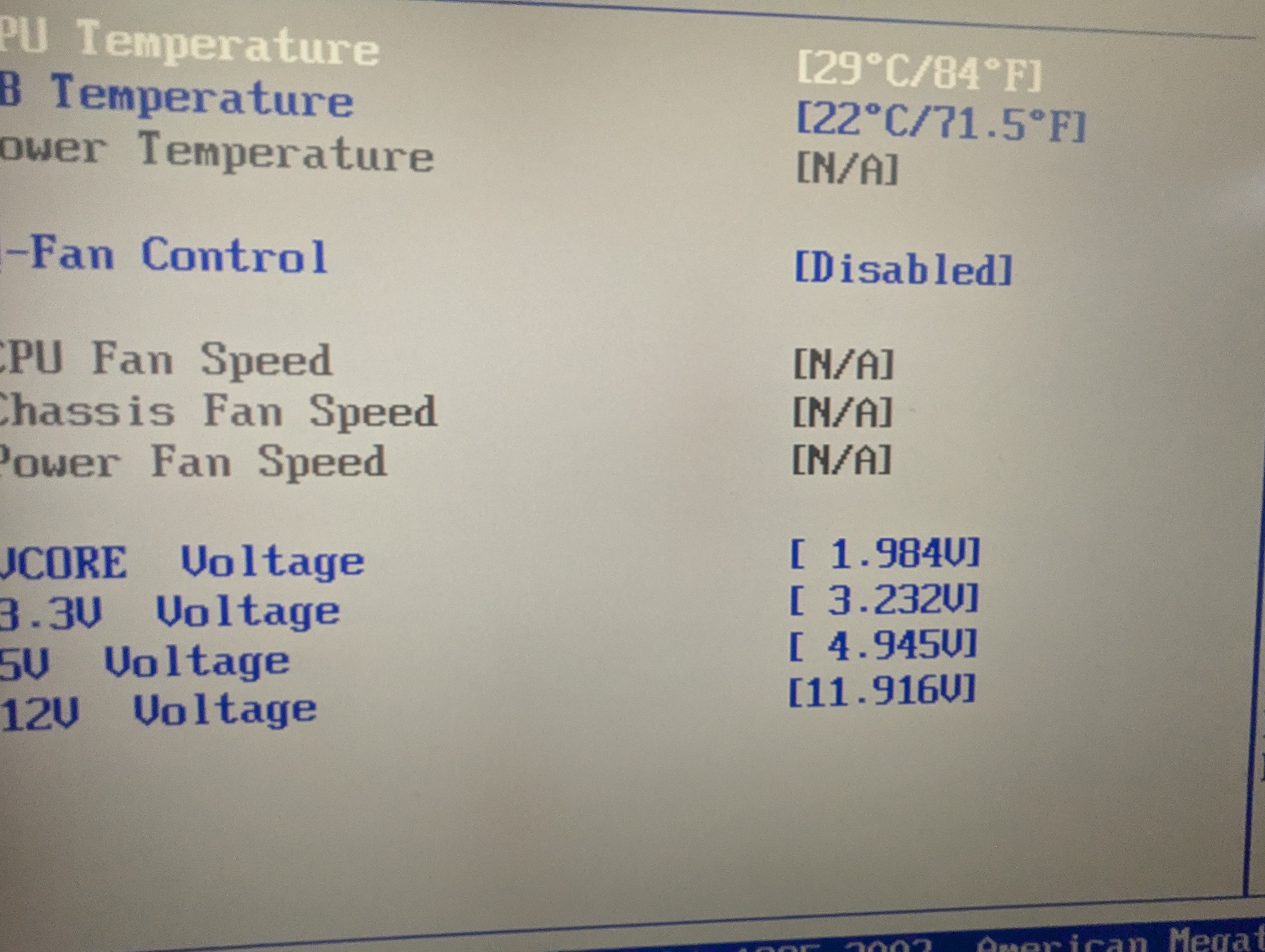

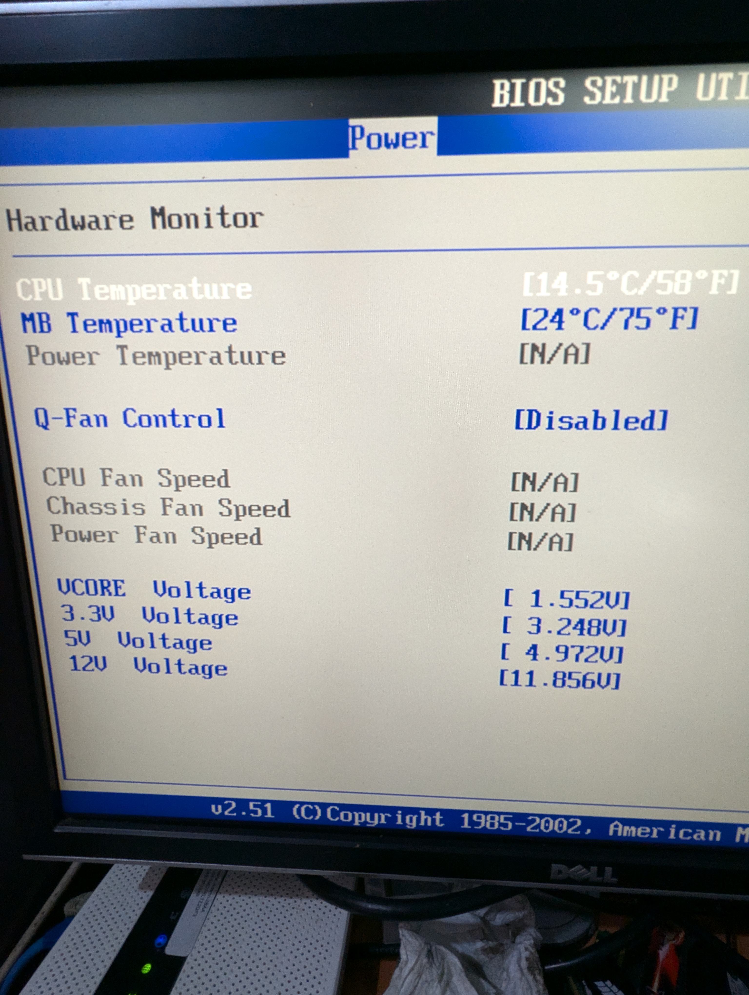

Wenn das Teil bei dir so viel Vcore für den Takt braucht, dann brauch ich mich glaube ich nicht wundern, wenn meine M0 bei um die 3500MHz bei ~ 1,75V aussteigen.. :fresse:
Seitdem ich den Prescott auf dem P4C hatte, hab ich zudem einen Vcore-Bug mit den MO, ist immer etwa 0,15V mehr als eingestellt.. Keine Ahnung warum.
Ich gehe direkt auf maximale Spannung, um keine Zeit zu verschwenden
Northwood:
2.0v idle / 1.91v full
Prescott:
1.6v idle / 1.536v full
Es ist nicht schlecht, Hochspannung anzulegen, es ist nur Hardware, sie wird nicht sterben 🐏🔪
Er weiß auch bereits, was es bedeutet, bei 1,75v zu arbeiten 🐥
