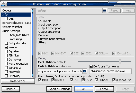

Hast du es bei mir mal ohne ffdshow versucht? In ffdshow selbst kannste ja z.B. einstellen das er "nerovison.exe" ignorieren soll, was Sound/Bild Decodierung betrifft.

Version 4.7.X -> Video encodet er nun richtig, aber wenn ich als Menü Hintergrund nen Video auswähle kackt das Prog ab (Bug in Verbindung mit ffdshow, also in ffdshow einfach eintragen das er nerovision in Ruhe lassen soll, dann gehts)

Zudem -> einfach in ffdshow eintragen das er bei nerovision nichts zu decodieren hat. Eine solche "Blacklist" hat ffdshow ja. ;)
vom 15. september. die blacklist finde ich allerdings nicht?

attachment.php
Da kannste eintragen bei welcher Anwendung ffdshow nichts zu suchen hat. Die gleiche Einstellung gibt es auch beim Videodecoder. ;)
