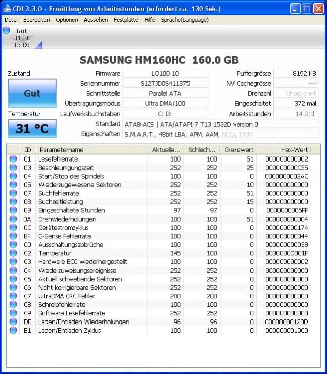

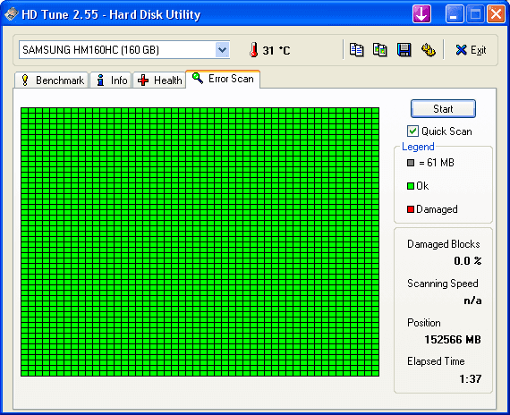

Habe schon HD Tune durchlaufen lassen, konne aber zum Glück kein Fehler feststellen.

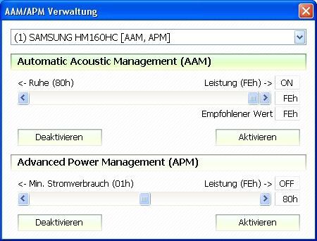

Das Klack-Geräusch tritt all paar Sekunden auf. Richtig? Das ist momentan eine Krankheit bei den Notebook Platten (schau mal hier: klick!
Beheben lässt sich das, in dem du APM abschaltest. Unter Windows kann man das beispielsweise mit Crystal Disk Info machen. Eine Alternative wäre HDAT2, das man von CD oder Diskette booten muss.
Ich besitze zwei von den HM160HC Platten. Nach der Deaktivierung von APM hat sich das ständige Klacken erledigt. Allerdings wird dadurch die Festplatte geringfügig wärmer und wahrscheinlich leidet auch die Akku-Laufzeit etwas (wenn aber nur minimal).

Hier mal ein Screen von HD Tune.

Madnex@ Ich habe jetzt mal mit CDI den APM abgeschaltet. Werde erstmal ein Neustart machen und mal schauen, ob sich was ändert.
@Edit: Das abschalten der APM hat nix gebracht :(
