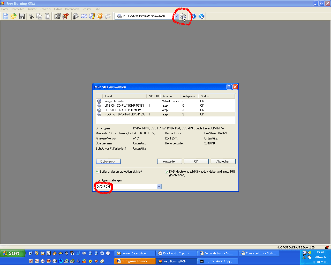

oder es liegt hier dran:
http://www.de.nec.de./software/1679_Media_List_for_16x_DVD_Writer_(DVT).pdf
Hab noch Zufällig nen Phillips 4x DVD+RW Rohling gefunden. Ohne Probleme.
Warum VERBATIM +R nicht auf der Lister der Empfohlenen Medien Stehen, weiss ich nicht?!
Nö glaub ich nicht. Bin mir recht sicher das auch der Verbatim ohne Probleme läuft wenn der Booktype geändert wird.
Wie und wo in NERO geht das? Dann starte ich gleich einen Versuch.
Hab auf Buchtyp auf DVD-ROM gestellt. Hat leider nichts gebracht.
