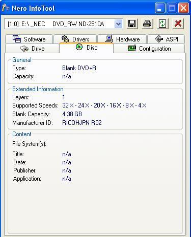

ich weis nicht obs schon gepostet wurde:
ich hatte hier noch Tevion 4x Rohlinge rumliegen (hat meine mutter mitgebracht als ich nochn normaln Brenner hatte)
und konnte sie 6x brennen.
Außerdem werden sie als Ricoh Rohlinge identifiziert
PS: Hab auch als 2510A user gepostet, das es ja im prinzip das "selbe" gerät ist!
