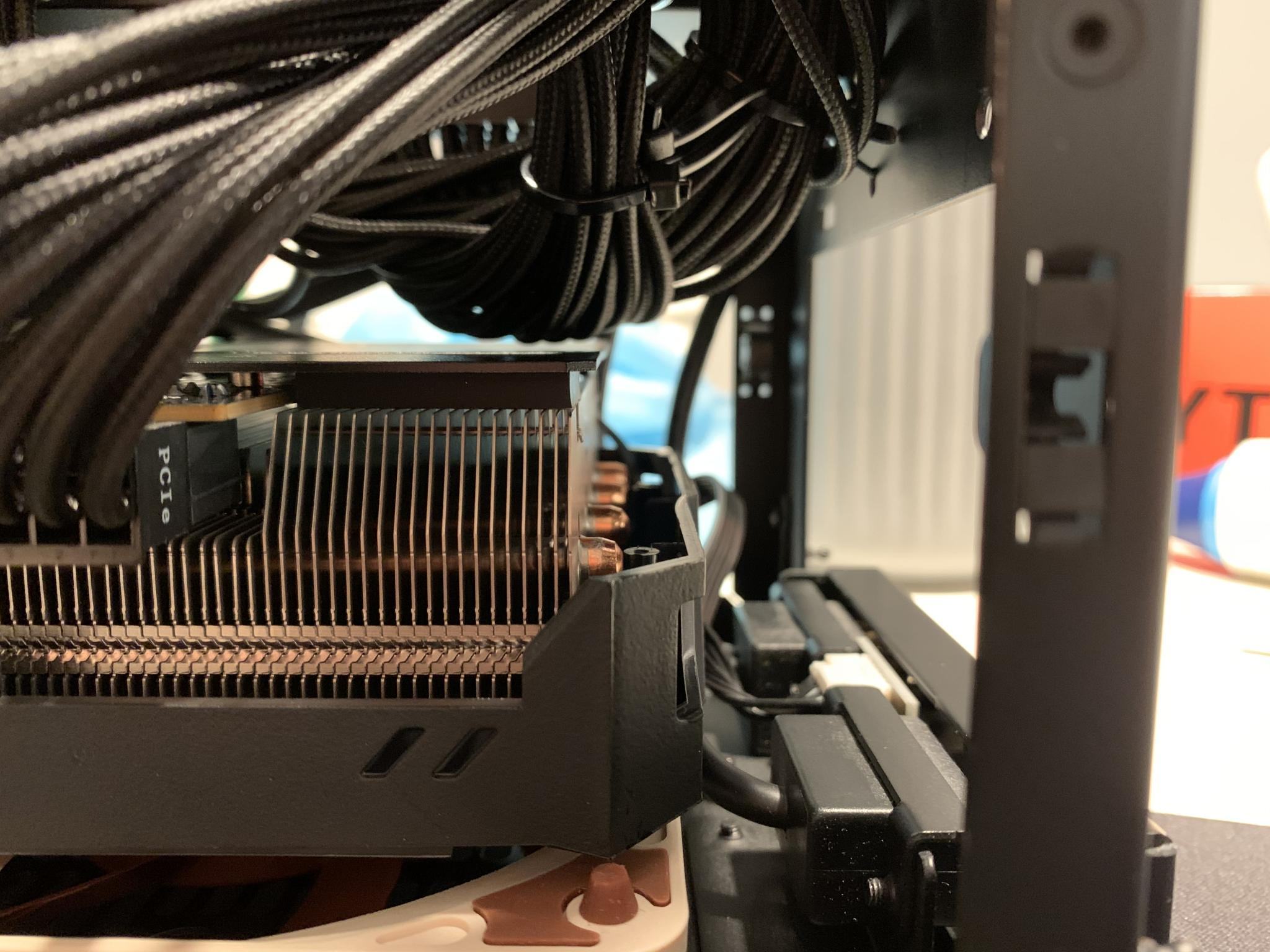

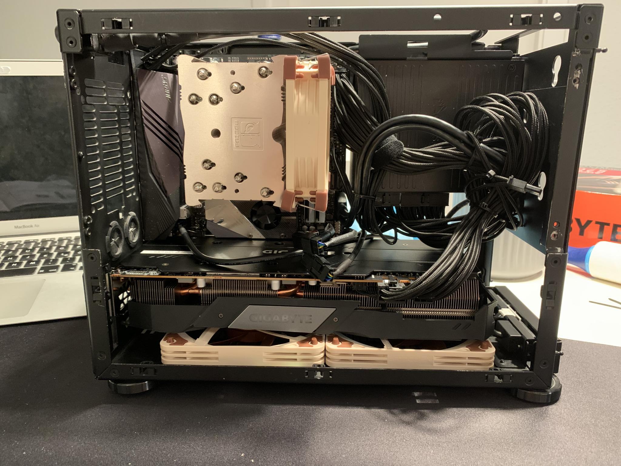

So meine Lieben. Vielen Dank an alle! Der PC ist seit einigen Tagen schon fertig und in Benutzung. Hier mal einige Bilder und mein Erfahrungsbericht:

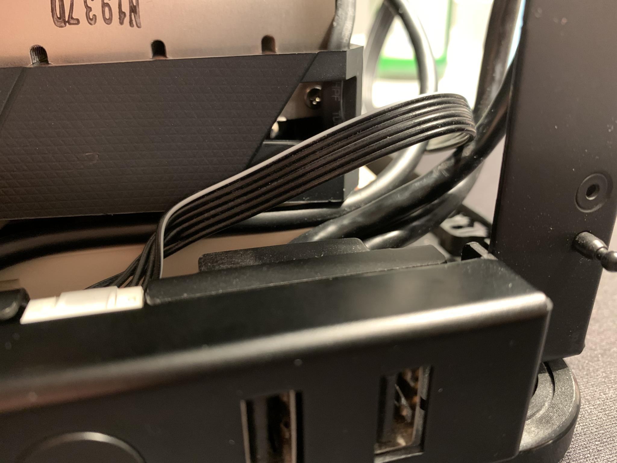

Das ist der fertige PC. Fing eigentlich alles gut an. Mainboard Ram M2 SSD usw ist ja alles easy. Ins Gehäuse passt es auch sehr gut selbstverständlich. Nur die ganzen Kabel mit dem Mainboard verbinden vorallem die kleinen für Power Taste usw. Das war ein wenig Tricky aber durch meine kleine Pinzette für Handyreparaturen ging es dann besser rein. Mit bloßen Händen wäre es ziemlich schwierig gewesen.
Die anderen Stecker gingen eigentlich ganz in Ordnung ABER das große Problem waren die fetten Netzteil Kabel. Denn so wie das Netzteil da oben hängt und die Stecker alle unterhalb des Netzteils sind, drücken alle Kabel gegen die Grafikkarte... Und das ist bei so langen Grakas ohne GPU Halterung natürlich überhaupt nicht gut... Daher musste ich die Netzteilkabel alle nochmal neu anstecken und diesmal bis auf das maximum so biegen, drehen, dehnen was auch immer, das so wenig Druck wie möglich auf die Graka ausgeübt wird.
Desweiteren habe ich unter die Graka noch versucht ein Kabel zu quetschen, was dann die GPU Halterungsfunktion ersetzt ^^. Hier nun die Bilder dazu:
Hier sieht man schön wie die Kabel die Graka garnicht berühren... Das war beim ersten Einbau ganz im Gegenteil...
Und hier wie ich ein Kabel als Halterung unter die Graka gequetscht habe:
Pc angemacht und die Kiste läuft. Vielen Dank an alle hier!
