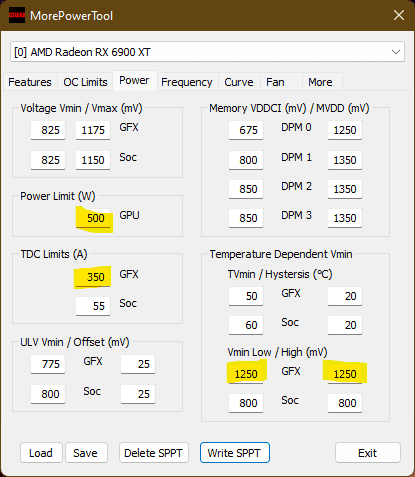

@ApolloX Ich frage mal hier. Lassen sich mit dem im anfangspost gezeigtem tool die tsktraten des speichers erhöhen oder nur des infinityfabric? Ich meine die 1175mhz meiner 6900xt bremsen da aus. Schaffe jetzt zur zeit mit 1.175v 2650/2700mhz und der ram auf 1175 glaube ich. Weiter geht der regler nicht und da es die nitro+ karte ist, geht von der kühlung her noch was. Würde mir powerlinit und soeicher oc helfen.
In #5 findest du, was du suchst. Mit den unten gezeigten Einstellungen (rechts unten, VMin Low/High) erhöhst du z.B. die GFX-Spannung auf 1250 mV. Erhöhung der SOC-Spannung darunter hilft bei VRAM-Übertaktung.

Das MPT tool ist als admin gestartet und treiber ist der neue preview treiber. nun zum Problem: ich drücke im MPT das Write SPPT und starte wie beschrieben den rechner neu. leider ändert sich bei mir rein garnichts.
Habe mal versucht nur die powerlimits um 5% zu ändern. keine änderung. was übersehe ich ?
mfg
@Midgarder Wo hast du denn das PL angehoben, unter "OC Limits"? Wenn ja, das funktioniert auch nicht, denn du musst unter "Power" die W und A direkt eingeben.

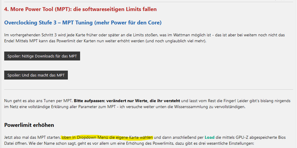

Fehler gefunden. Das steht aber auch nirgendwo. Bevor irgendwas funktioniert muss man natürlich auch oben im drop down menü auswählen was für eine Karte man hat. . . nun läufts

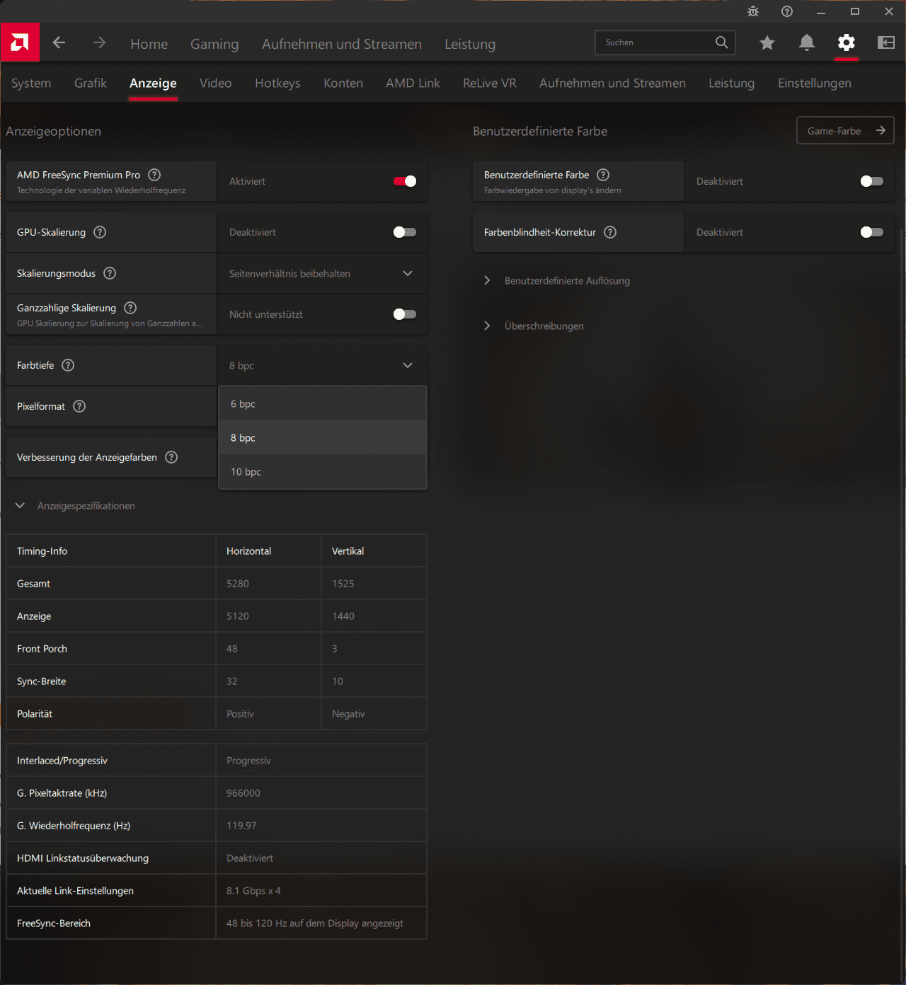

@ApolloX grade noch nen netten Weg gefunden einen driver reset ohne CRU oder neustart mit Treibermitteln durchzuführen:
Einfach in den Displaysettings die Color Depth auf etwas stellen das der Display nicht unterstützt, also z.B. 12 bpc. Dann startet der Treiber zweimal neu.
Schöne Idee, die hier zwar den Treiber neu zu starten scheint (schwarzer Screen), aber keine Übernahme von MPT-Werten auslöst. Kann allerdings auch keine 12 bpc einstellen.
Siehst du einen Vorteil dieser Methode gegenüber der restart64.exe?
Naja, das ist halt irgendwo mit nem malicious setting den Treiber abstürzen lassen. Ob das besonders sinnvoll ist, sei mal dahingestellt. Weiß man ja nie, ob irgendwas im Hintergrund dann nicht doch verpfuscht ist, bis zu nem richtigen Neustart.

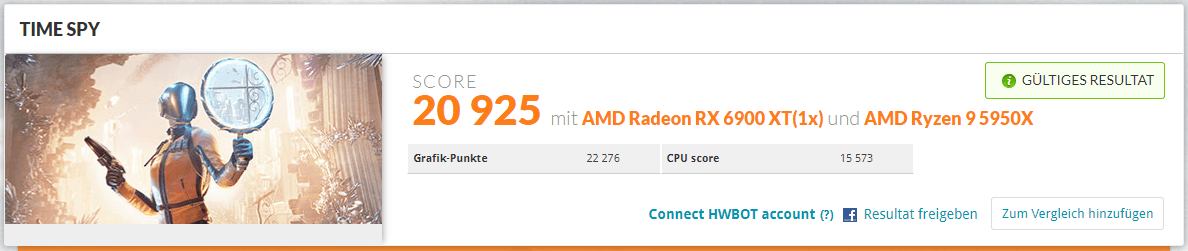

Hab ich das richtig verstanden: eine RX 6800 XT liegt in Timespy Extreme laut Web ca. bei 8.500 Punkten, und man könnte sie auf 20.000 kriegen? Die 2,5 fache Leistung?
Und lässt sich das 1 : 1 auf die FPS (Rasterizing) übertragen?
Bzw. wieviel + an FPS in % geht da mit 20.000 Punkten gegenüber Stock ungefähr, wenn ansonsten nichts im luftgekühlten Build mit gutem Airflow irgendwie limitiert? In 2k?
Wäre für eine grobe Einschätzung von dir sehr dankbar.
