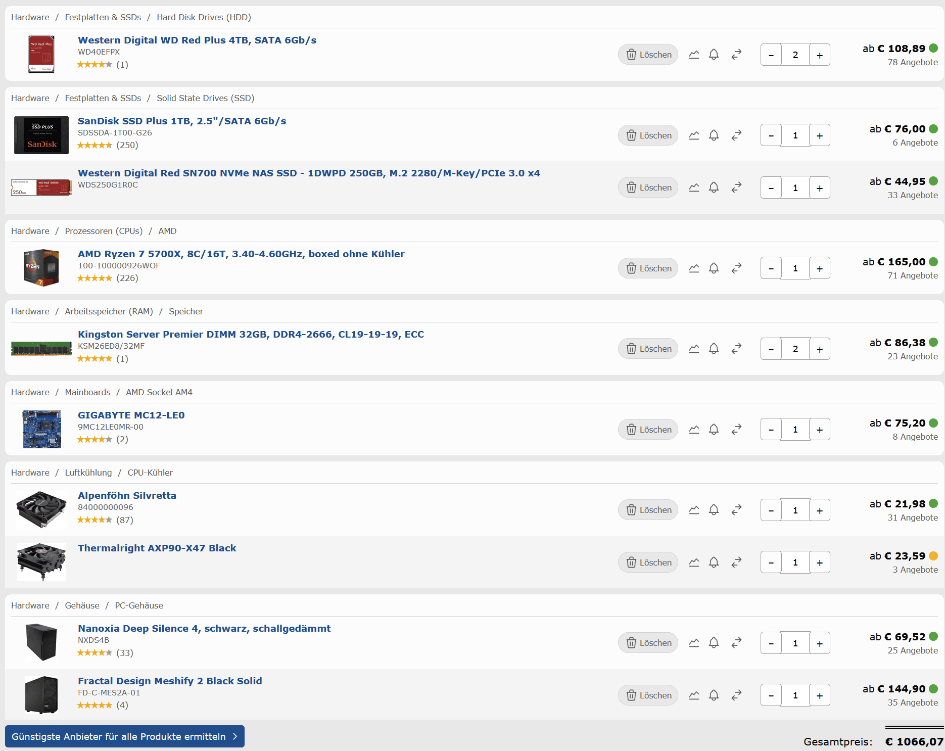

Ein Bild der derzeitigen Einkaufsliste habe ich auch noch einmal angehängt.

Raus mit der "SSD Plus" bitte !!!! Das ist eine Einfachst-SSD ohne Dram-Cache und mit QLC-Flash (=hält nur wenig Schreiblast aus und kann extrem langsam werden). Sowas gehört nicht in ein VM-System und VMs drauf schon 3x nicht.
Und wie gesagt: Sata fürs OS und NVMe für die VMs!
OS: 870Evo , MX500 oder Sandisk 3D Ultra z.B. => Sata-SSDs mit TLC-Flash und Dram-Cache.
VMs: SN850X, 980pro, 990pro (SN700 kann man machen dafür, ist für den aufgerufenen Preis dafür meiner Meinung nach zu teuer).
Ich hätte es ja genau anders herum gedacht, weil der M.2 im Mainboard PCIe Gen3 x1 (max brutto 0,97 GByte/s) und SATA 6Gb/s kann. Also weniger Geschwindigkeit für das OS und mehr für die VMs, auf die ja mehr zugegriffen werden sollten. Durch die geringe Geschwindigkeit (0,97 zu 6) spielen die IOPS eine geringere Rolle. Habe ich da einen Denkfehler drin?
Der PCIe macht 1 GigaByte/s und der SATA 6 GigaBit/s, effektiv ca. 540 MegaByte/s...
Korrekt: ich komme auf 1000MB/s am NVME Slot und SATA ist max 550MB/s.
Daher andersrum: 2TB (oder 1TB) PCIe 3.0 SSD mit TLC Speicher & DRAM Cache für die VMs
250GB SATA für OS
250GB SATA für OS

Die OS-HDD ist wie vorgeschlagen eine Crucial MX500 250GB geworden und für die VMs eine WD Black SN850X 1TB.
Eine weitere Änderungen ist noch das Gehäuse. Hab das SilverStone PS07 gefunden. Welches immer noch ein Kompromis ist, aber in meine Abmessungen passt und vielleicht eine bessere Kühlung bietet.
