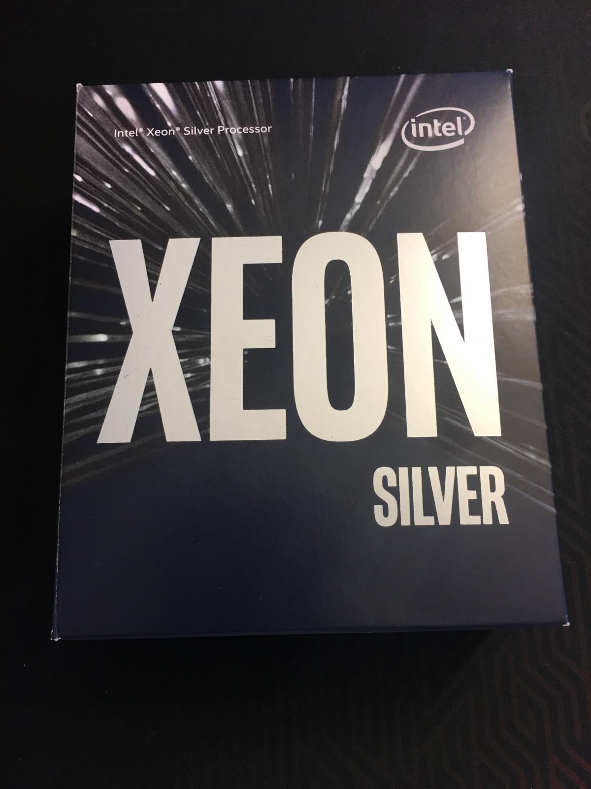

Hatten vor einiger Zeit hier mal eine kurze Diskussion zum Xeon Silver 4108. Unglaublich aber wahr, heute ist er angekommen (tatsächlich zum Preis von knapp 230 Euro):
Demnächst mehr im Bilder-Thread. ;)
dann viel spass damit :)

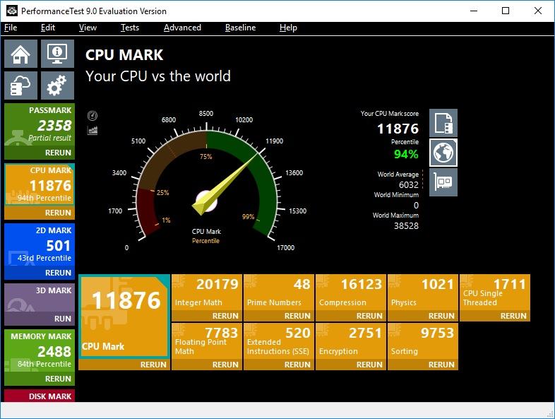

Sodelle, hab den mal kurz mit einem Win10Pro durch Passmark laufen lassen. Bei mir erreicht der Xeon Silver 4108 ca. 12.000 Punkte im Passmark / CPU Mark. Dafür, dass der Kleine normal mit 1.8GHz taktet und "nur" bis 3GHz turboed gar nicht so schlecht. Wenn's nur danach geht, liegt der ungefähr gleichauf mit einem i7-7700K.
