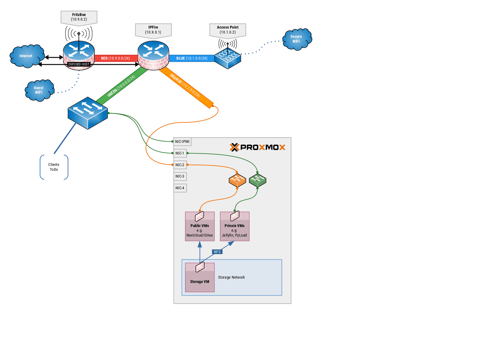

So, ich habe mal einen Plan gezeichnet.
Was sagt ihr? Kann man damit was anfangen? :d

Alles klar, dann werde ich es so machen.
Vielen Dank für eure Unterstützung.
Was mir aber noch nicht ganz klar ist: (Brauche vermutlich nur einen Anstupser in die richtige Richtung)
Die NAS VM in ein eigenes Storage Netz zu packen hört sich sinnvoll an.
Aber wie genau share ich jetzt Storage an die VMs?
Müssen die zwei NICs haben und jeweils auch mit dem Storage Netz verbunden sein?
Gleiche Frage gilt für: Wie greife ich von einem Client aus GREEN auf einen Share der Storage VM zu?
Eine Möglichkeit: über IPFire ein entsprechendes "Forward Rule" anlegen. Kenne mich leider nur unter OpenWRT aus; dort würde man folgende Regel erstellen:
Any tcp, udp
From any host in ZONE-GREEN
To IP-von-deinem-NAS at ports SAMBA in ZONE-STORAGENETZ
Der IPFire ermöglicht dann die Kommunikation zwischen Netz GREEN (10.0.0.x) und deinem Storage-Netz, wobei nur dein NAS erreicht werden kann und sonst keine weiteren Geräte.
Dazu müsste man aber noch eine statische Route auf der IPFire erstellen, oder?
Denn die IPFire kennt das Storage Netzt nicht. Das existiert ja nur virtuell innerhalb Proxmox.
Die NAS VM braucht natürlich auch Zugriff aufs Internet für Updates etc.
Wie realisiere ich das? Einfach an GREEN oder ORANGE hängen wirft ja das Konzept vom abgeschotteten Storage Netz über den Haufen.
Und statische Routen bringen mir hier auch nichts...(oder?)
Nein, eine statische Route wäre das nicht. Es wird ja immer nur dann aus GREEN geroutet, wenn jemand auf die Samba Share deines NAS zugreifen will. Z.B. wenn jemand aus GREEN auf den NFS des NAS zugreifen will, wird nicht geroutet. Aber du hast Recht: damit das klappt, müsste IPFire wissen, in welcher Zone dein NAS ist bzw. über welche IP-Adresse es erreichbar ist. Wenn ich das richtig interpretiere, ist es aktuell garnicht außerhalb von Proxmox erreichbar?
Schließe mich @konfetti hier an: keep it simple. Ich sehe da keinen Nutzen, ein eigenes, isoliertes Netzwerk aufzumachen, wenn Leute aus GREEN darauf Zugriff haben sollen. Würde es dann direkt an GREEN anschließen. Forward Rules brauchst du nur, wenn aus mehreren Zonen der Zugriff erfolgen soll (z.B. BLUE und GREEN). Aber selbst dann würde ich dir raten, nochmal ganz genau zu überlegen, ob es nicht vielleicht sogar sinnvoller ist, diese Zonen zusammenzulegen. Vereinfacht dir die Konfiguration.
Ist alles noch Planung. Also aktuell gibt es noch gar keine VMs.
Aber ja, laut dem Plan existiert das Storage Netz nur virtuell innerhalb von Proxmox und ist sonst nicht erreichbar.
Der Vorschlag mit dem isolierten Storage Netz kam aber von @konfetti (Siehe hier).
Heißt das, du bist der Meinung, ich sollte die NAS VM einfach ins GRÜNE Netz hängen?
Vorweg: es gibt kein richtig oder falsch. Es gibt mehrere Lösungen und vieles ist Geschmackssache.
Ich persönlich bin aber der Ansicht, dass es bei dir einfacher ist, das NAS VM in GREEN einzuhängen. Wie du bereits gesagt hast, braucht die NAS VM ja auch Internet für Updates. In irgendeine Zone musst du es hängen. Neue Zone erstellen, aber dann GREEN durchreichen macht keinen Sinn. Dann lieber direkt in GREEN und neue Zone sparen.
Natürlich kam der Vorschlag von mir, mit einem separatem Storage-Netz, aber auch nur als Beispiel - mit keep it Simple war schon gemeint, so wenig wie möglich und nur so viel wie nötig als Netze anzulegen.
Wenn das NAS als hauptdienst, die Bereitstellung im LAN hat, würde ich es dort hinpacken, den NFS-Share als Storage für den VM-Host kann man da auch realisieren - Das ist bei Dir ja ein klassicher AiO.
in welcher Form willst Du denn den anderen VMs speicher zur verfügung stellen?
Hier läuft ein ESXi AiO auch mit separatem Management Netz, wo die beiden vmkernel, Switch, FW und eben der Hauptfiler drin läuft. Nur musste ich dann dem Filer eine zweite NIC ins LAN geben, weil die Hardwarefirewall mit max. 500 Mbit/s zwischen den beiden Netzen geroutet hat. Das war mir für den SMB Zugriff auf den VM Share dann doch zu langsam. Und die Zywall 110 ist ja jetzt nicht als schwache Hardware bekannt, obwohl schon ein bisschen älter.
Danke für den Tipp, aber VLAN möchte ich erst mal außen vor lassen, wenn es nicht sein muss.
Als Transfernetz zwischen Fritte und IPFire kannst auch ein /30 nehmen, also 10.9.0.0/30
