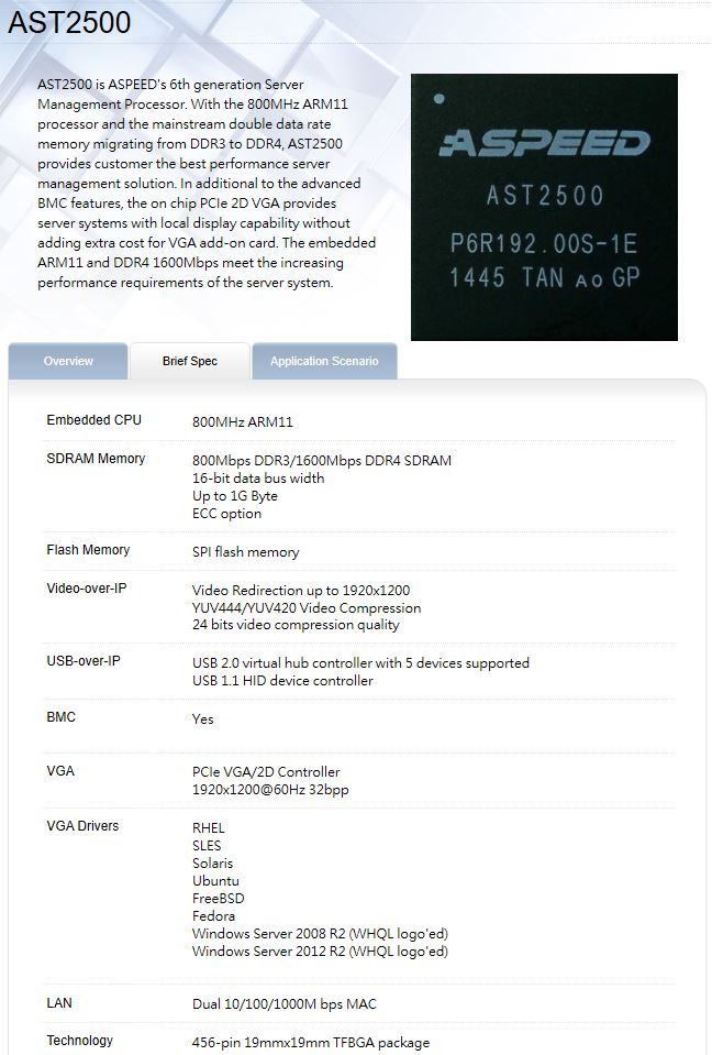

Der AST2500 übernimmt anscheinend mehrere Aufgaben.
CPU für Remotezugriff
GPU für Remotezugriff + VGA-Ausgang
Ein AST2500 hat die Logik für einfache SVGA-Grafik sowie ein paar MB Grafikram dafür mit drauf am Chip. Gerade genug Logik, um eben einen einfachen SVGA-Monitor für Text und einfache Grafiklmodi zu versorgen. Genug zur Administration von Servern. Ich meine mal gelesen zu haben, dass es ein älterer Matrox Grafikkern aus der Zeit der 2D-Windowsbeschleuniger ist.
Dazu dann eben noch den Rechenkern und I/O für die Remoteaufgaben.
"Das Board" hat keine GPU. Die VGA-Ausgabe eines BMC/IPMI läuft vollständig unabhängig vom Rest des Mainboards. Technisch ist es ein embedded-Computer auf dem (restlichen) Mainboard.
Zwar ist es richtig, dass die IPMI unabhängig vom Rest läuft, aber es ist nicht richtig, dass das Board keine GPU hat, denn die Aspeed arbeiten auch als Graka und man kann dort die Ausgabe des OS sehen, also z.B. den Bildschirm von Windows oder ein Terminal von Linux.
