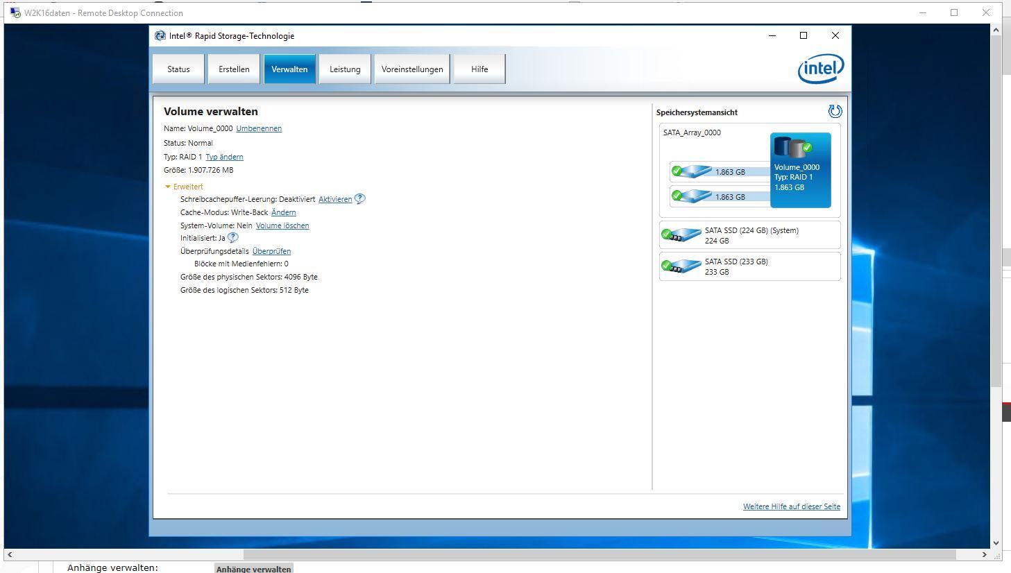

Ursprüngliche Config:
T20 mit E3 , ADAPTEC 6405 RAID1 Selben HDD angeschlossen, ging vom Gefühl her flotter als das Rapidstorage
Aktuelle Config:
Dell T20 E3 1225 V3 32GB RAM, WD RED 2TB Raid 1 (RAPID STORAGE) Server 2016 (hypervrolle)
oder habt ihr eine Idee, die Geschwindigkeit zu verbessern?!?!

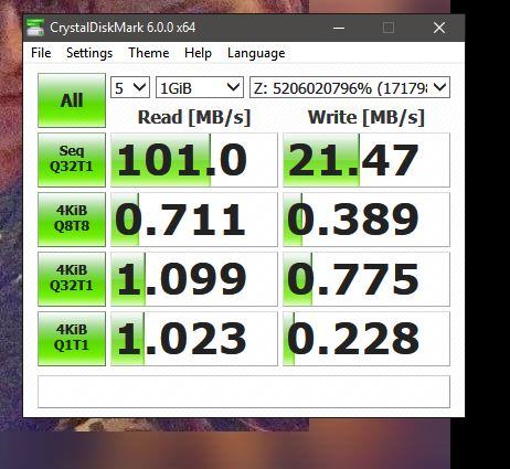

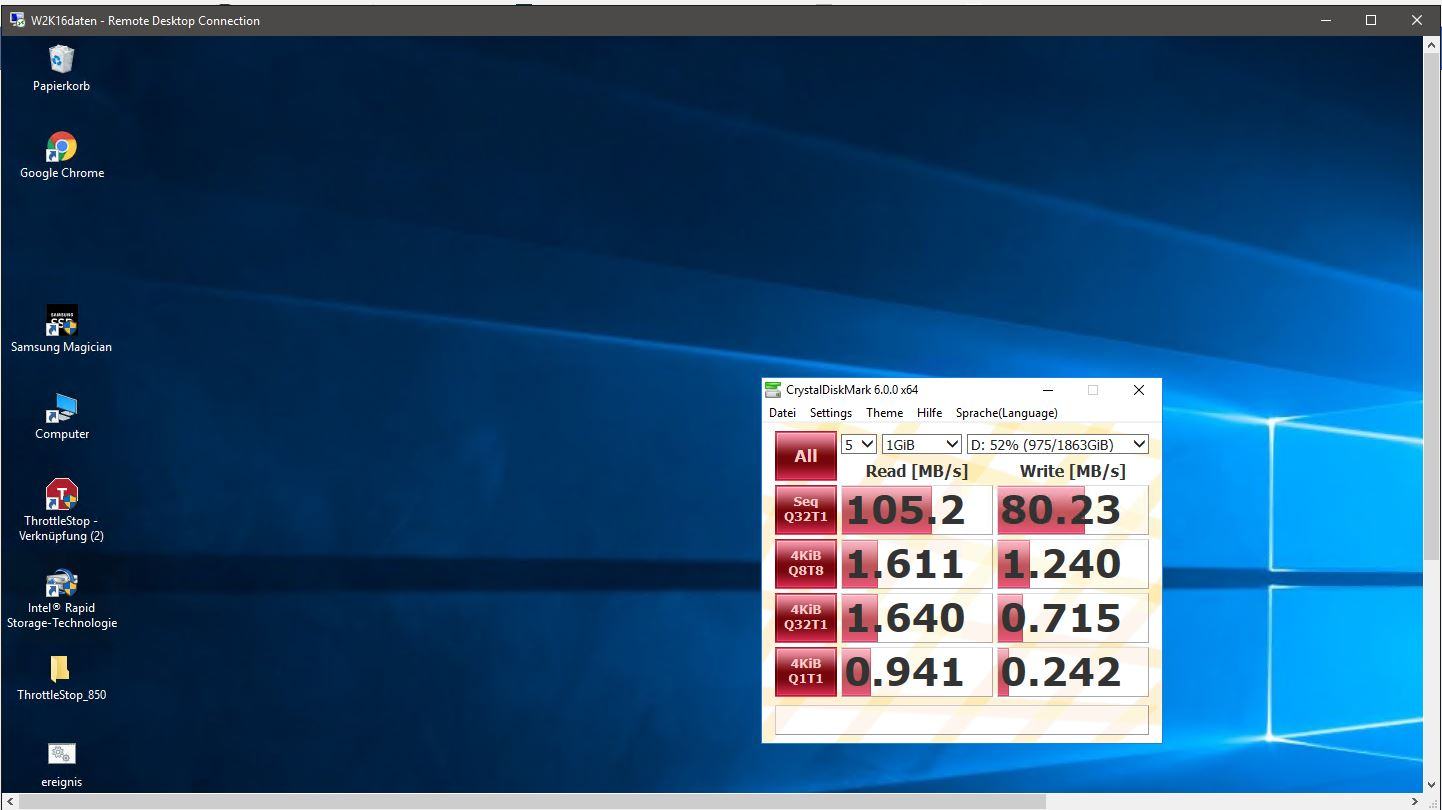

roter benchmark ist vom server selbst
grüner benchmark ist auf meiner workstation

Das finde ich auch! ziemlich low das ganze

mit dem adaptec komme ich bei 2 seagate desktop hdds (2014) im raid 1 (quick init.) auf folgende werte:
seq Read 282 MB/s seq Write 155 MB/s
also dann wieder rein mit dem adaptec!!!
Ich kenne mich zwar nicht so mit Windows-Storage aus: aber glaube nicht das es alleine am raid-controller liegt.
100/80 r/w schaffst du auf dem Server local ja auch, daher sollten eig 95/75 locker über LAN laufen.
Aber ich denke sowohl beim storage als auch beim Netzwerk muss mehr gehen. Auch ohne RAID controller.

ich habe nochmal wind windows raid 1 gestetet, dort habe ich die selben werte wie mit dem RST !
ich habe den adaptec einbebaut , und habe folgende werte :
sec R: 337,3MB W:174,2
