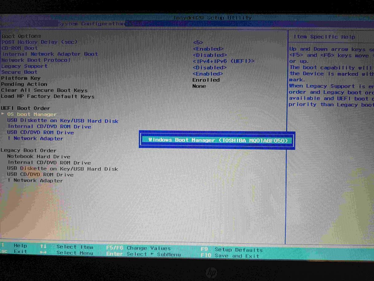

Zerlegt ist das NB bereits. Die HDD habe ich auf eine gleich große SSD geclont (habe ich auch bereits öfter ohne Schwierigkeiten gemacht). Da keine weitere M.2 oder HDD verbaut ist, gehe ich davon aus, das sich alle Partitionen auf der HDD befunden haben und diese durch Clonen auf die SSD kopiert sind (ganze Platte kopiert). Jetzt müßte man nur noch dem UEFI BIOS erklären, das eine neue Platte zum booten da ist. BIOS Admin Passwort ist temporär vergeben.
>> Im BIOS unter UEFI BOOT Order steht OS BOOT Manager und da drin steht noch die alte HDD obwohl nicht mehr vorhanden. <<

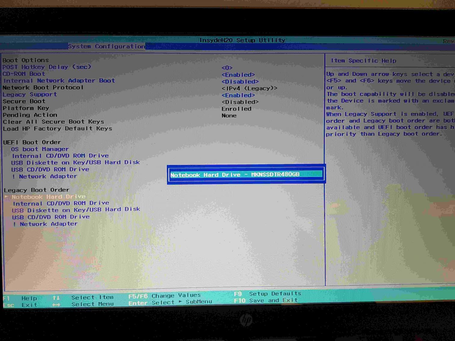

Im BIOS erkennt er die SSD unter Legacy (bootet aber auch nicht).
Unter UEFI BOOT Order gibt er allerdings die Fehlermeldung:
"Kein Bootlaufwerk gefunden, bzw. Boot Device not found. Please Install an Operating system on your Hard disk. Harddisk (3F0). F2 System Diagnostics."

Nach vielen hin und her probieren (Secure Boot an / aus / an 7 aus), ist die alte Platte aus dem OS Boot Manager raus (leer). Aber ohne die neue Platte im Boot Manager krieg ich die Kiste natürlich nicht zu laufen.
