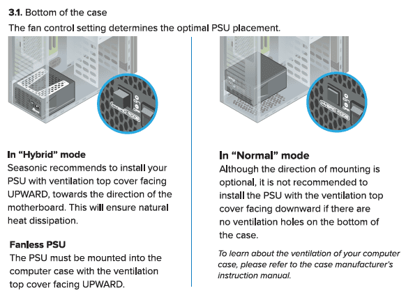

Das Netzteil hat hinten einen Knopf für "Hybrid" (Knopf draußen) und "Normal" (Knopf gedrückt).
Hybrid fand mein PC beim ersten Start auch irgendwie scheisse und machte nichts, mit normal ging er an.
Also Netzteil Lüfter nach unten muss wohl normal Mode sein.
