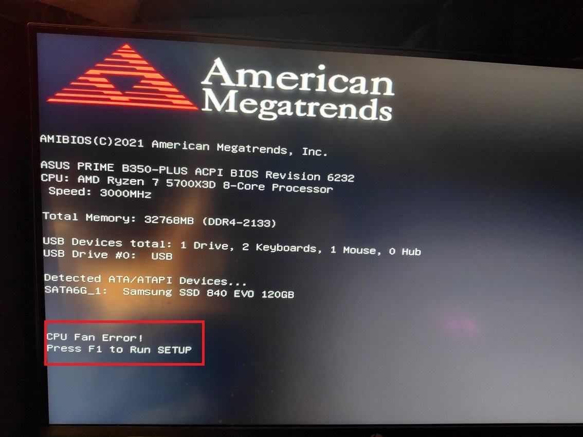

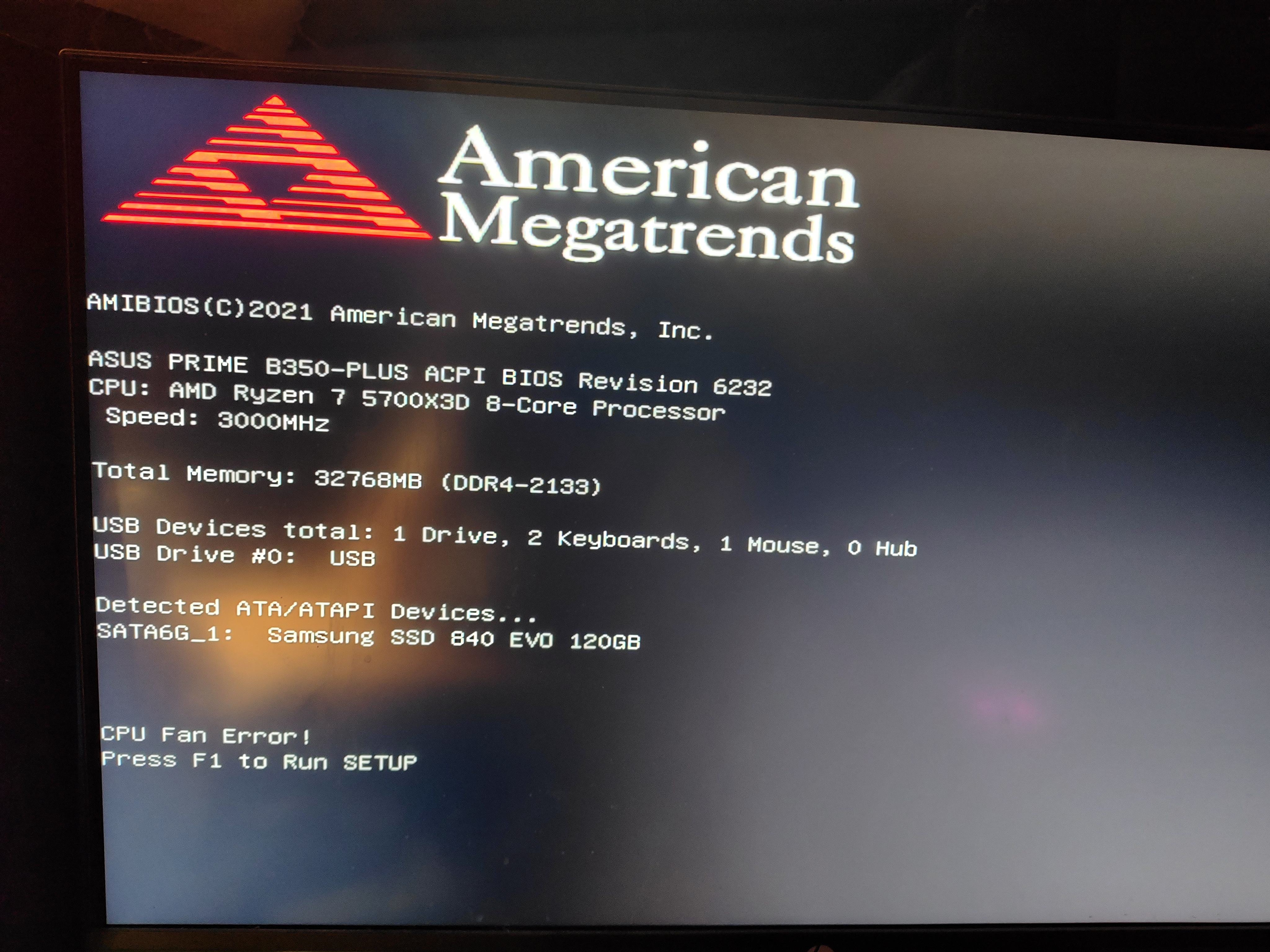

Hiii,

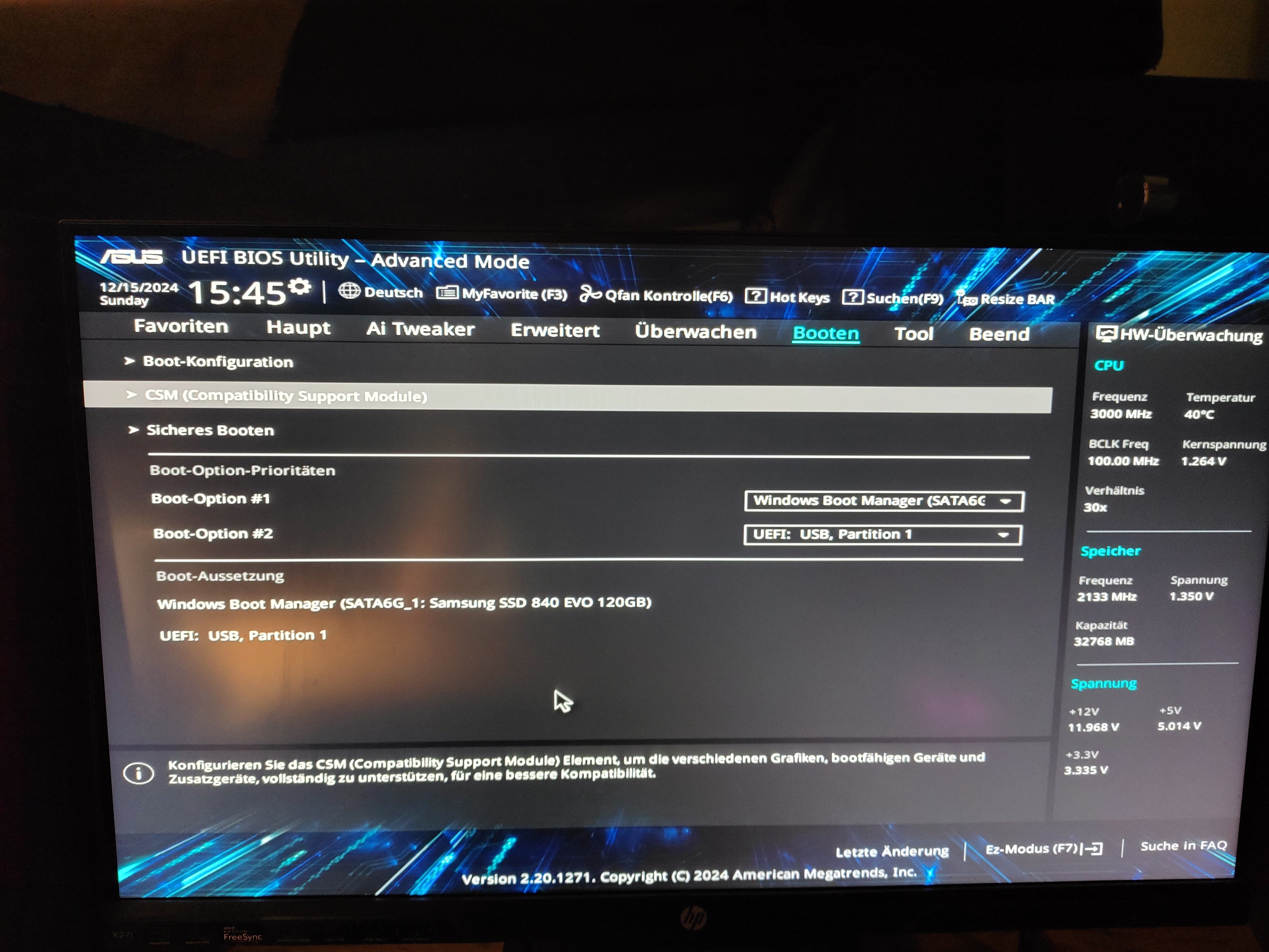

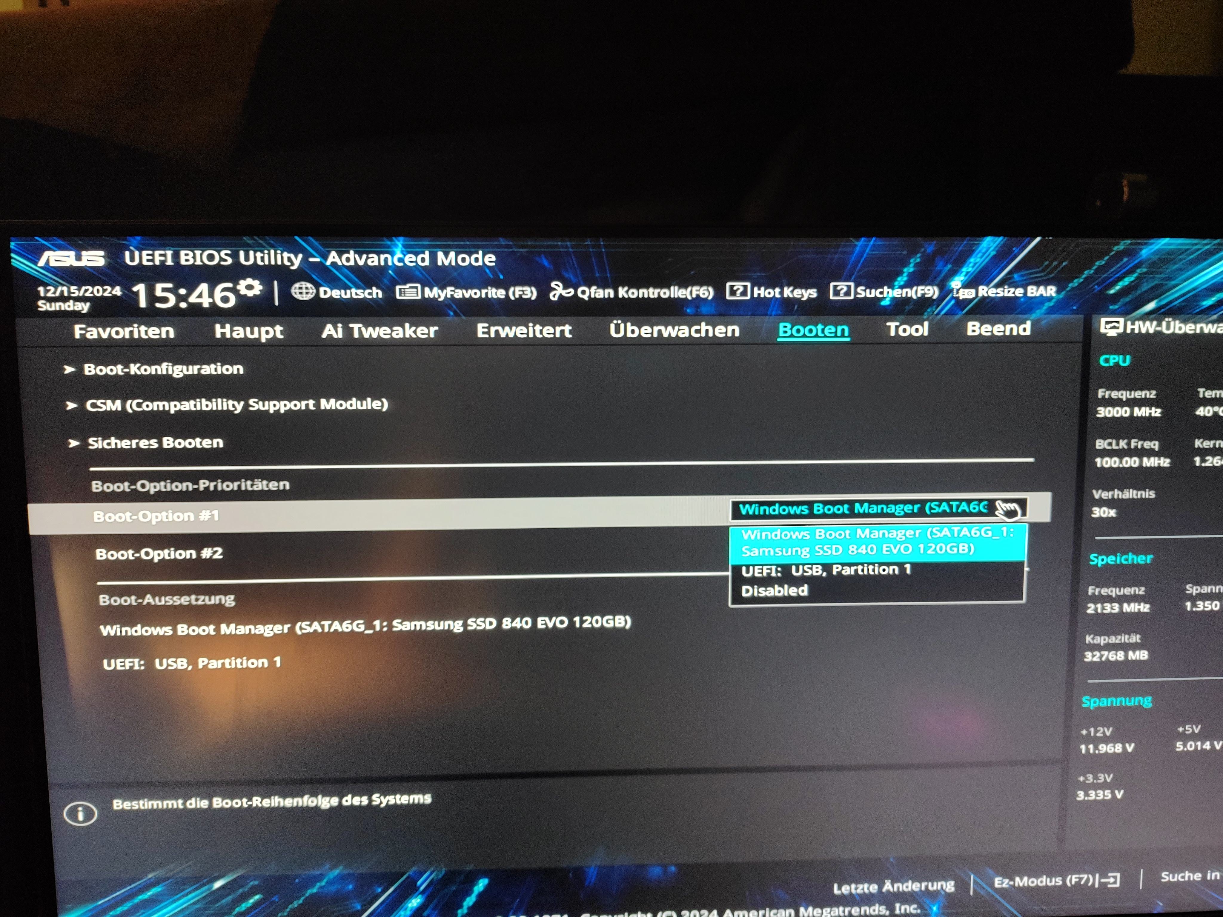

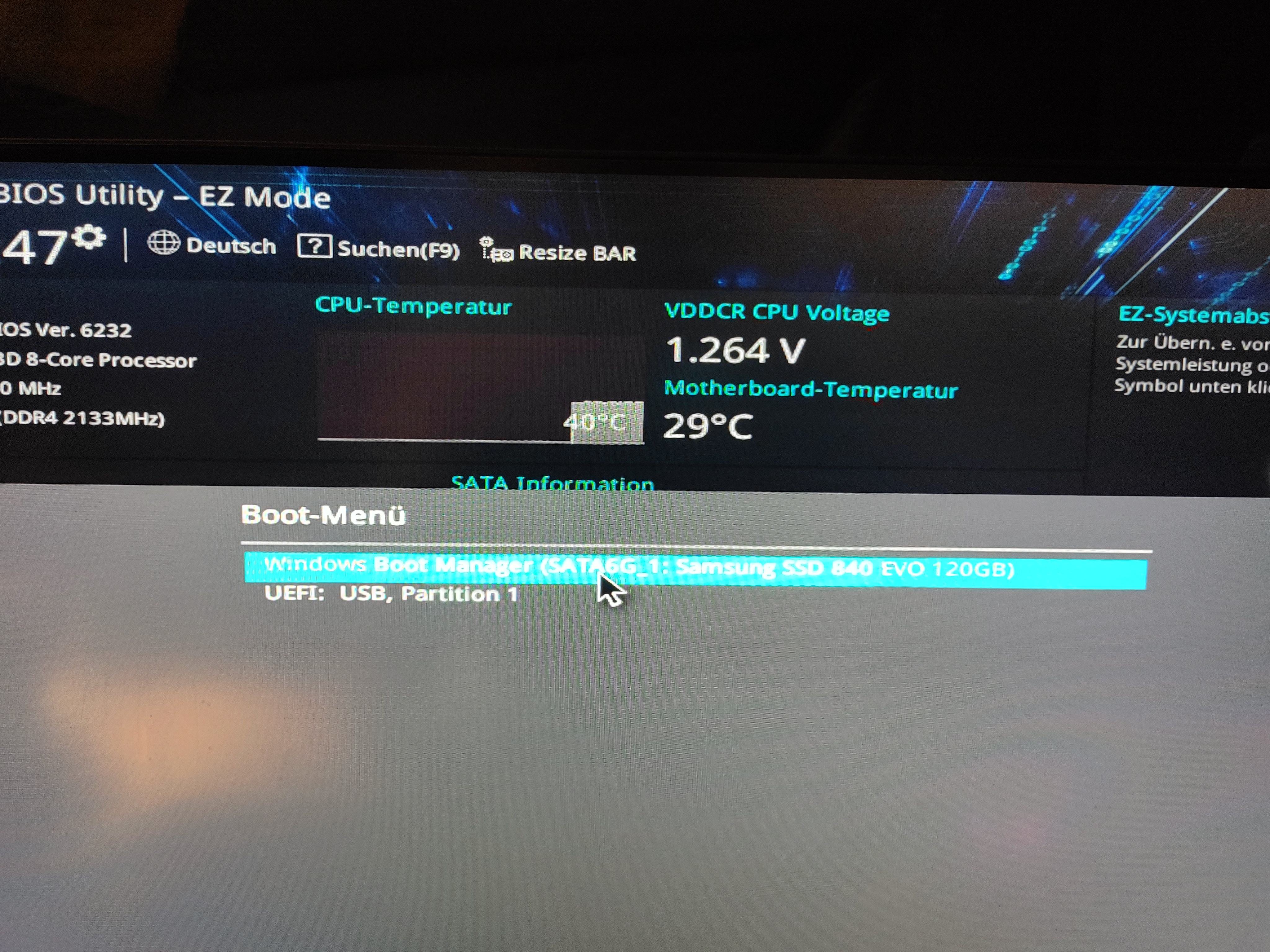

Das kommt leider jedesmal wenn ich den pc hochfahre (warm oder kalt), ich habe ein altes AMD MSI B350 board gebiosupdatet und seither habe ich diesen terror, ich drücke dann F1, gehe ins Bios, gehe auf Boot/bootmenü und entere meine SSD und erst dann boote ich wieder ins betriebsystem. Diese Schritte muss ich jedesmal nach Start einmal genau so ausführen, von alleine passiert das leider nicht mehr. :c
angeführt habe ich ein paar screenis, in der hoffnung den fehler vllt leichter zu finden.
unten steht die SSD auf "aussetzen" wie kriege ich die da raus? vllt ist das ja schon das problem...
was der fehler aber wirklich sein soll weiß ich nicht. mehr als rumprobieren kann ich auch nicht.
Ich mache sowas ja nicht zum ersten mal, ich habe schon etwas erfahrung, sowas ist mir aber noch nicht untergekommen...
eine andere SSD habe ich auch schon getestet, selbes Spiel, auch nicht nachdem ich diese mit einem frischen win10 versehen habe.
ein anderes amd b350 board hat das problem nicht nach biosupdate gehabt. nur das von msi.
kann mir vllt jemand weiterhelfen, bitte? :cry:
Dankeschön :3

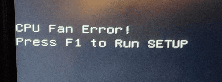

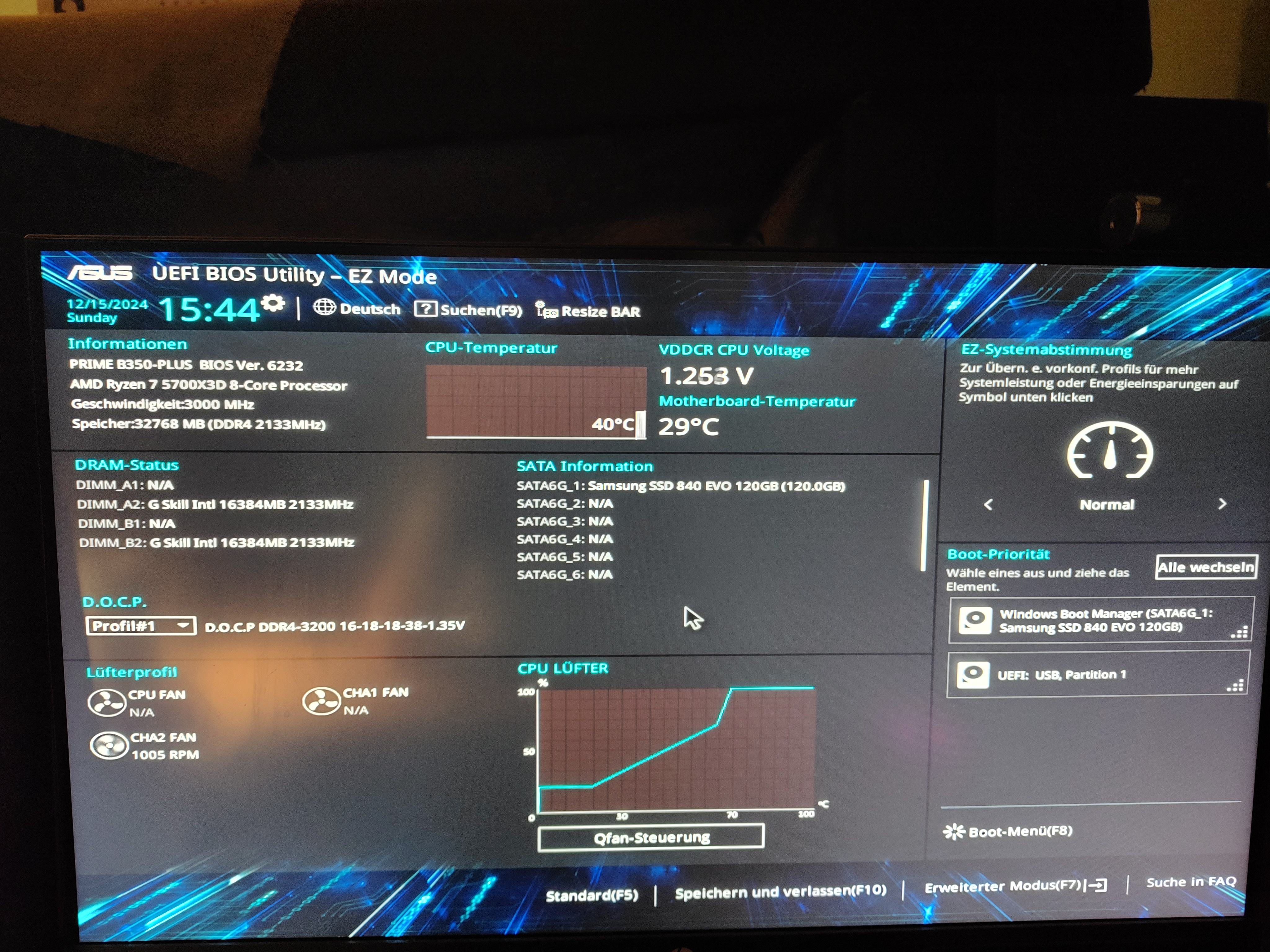

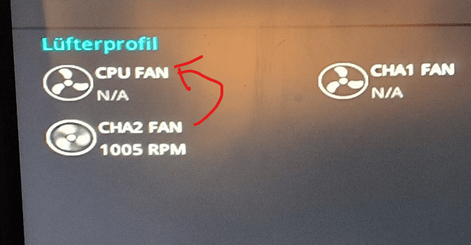

CPU Lüfter richtig anschließen, genau das sagt dir der erste Screen mit "CPU Fan error"
doch genau das ist das Problem, steht doch da
o.o
das ist mir neu das ein lüfter sowas auslösen kann?
kann man sowas auch abstellen?
ich werds mal ausprobieren...
Ja, den CPU Lüfter an den CPU header anschließen.
Die Lüfter kann man im BIOS alle anpassen, und auch abstellen, dass der bspw. bei zu geringer Drehzahl den o.g. Fehler meldet.

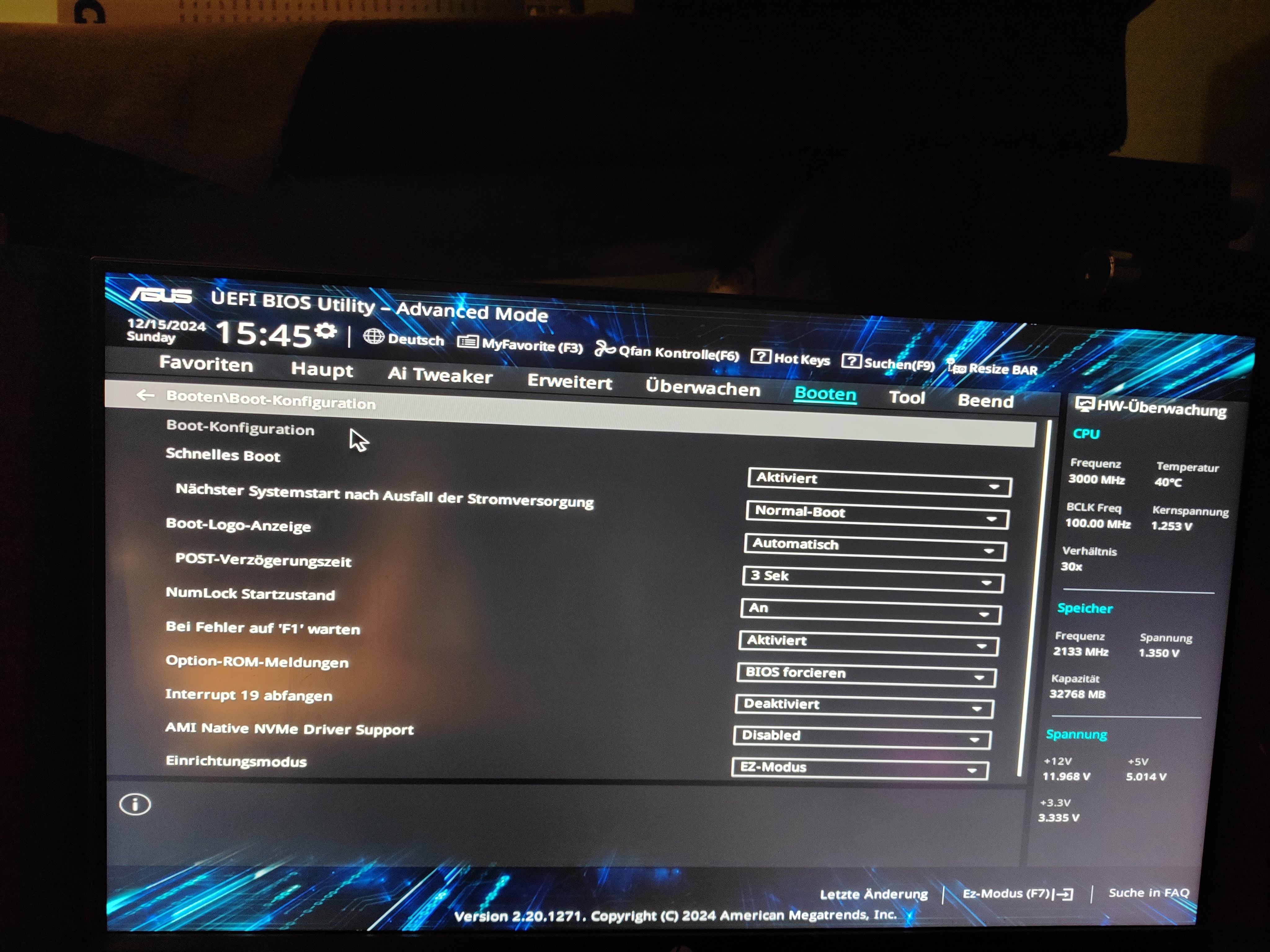

Ich habe auch dieses Problem. Wenn ich den PC Nachts mit der Funksteckdose vom Strom trenne dann Startet der PC erst mal im BIOS. Wenn ich aber den PC nur herunterfahre, dann startet der PC normal in Windows. Ich habe dieses Problem erst seit ich die Corsair AIO LCD Wasserkühlung habe. Die Corsair ist an CPU Fan angeschlossen.
Wenn ich das noch richtig bei den Asus Boards in Erinnerung habe, kann man im Reiter "Überwachen" aber auch die CPU Fan UEFI Kontrolle deaktivieren.
Dann gibt es diese Meldung und den "F1" Bootstop nicht mehr und der Boot läuft durch. Das OS Storage wird ja erkannt und initialisiert, daran liegts definitiv nicht.
Das hast du mich wieder auf einer Idee gebracht. Das hatte ich früher auch eingestellt. Jetzt habe ich es wieder Deaktiviert. Danke @CN-SSD Expert
