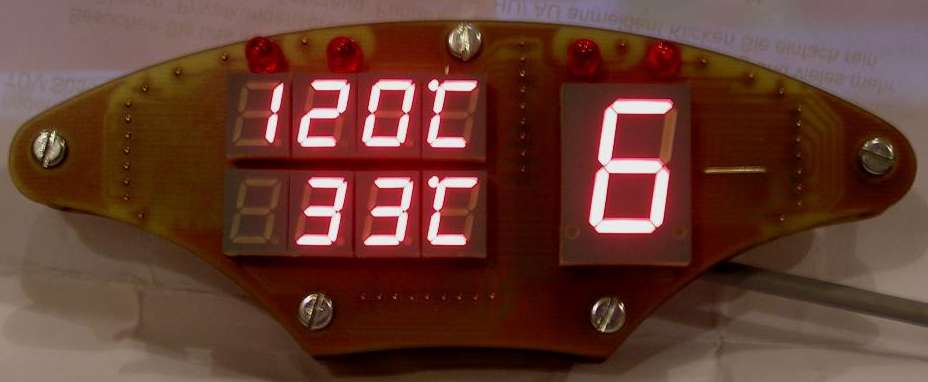

paß auf ich zeig dir mal meine letzte platine :d
das ist die elektronik für ein bike-cockpit: ganganzeige, öltemperatur und umgebungstemperatur
ich hab dafür son streichholzschachtelgroßes teil, das man vorne aufs lenkrand klemmt....

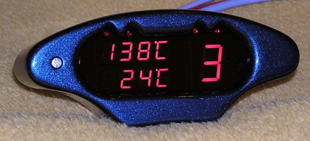

:stupid: sowas wie ein Bikecomputer oder wie?
Und für was Öltemperatur beim Bike? Ausser bei den Scheibenbremsen gibts nirgends Öl...
ne das ist nur die steuerelektronik - das ist das display dafür :d
jep - bike=motorrad ;)
Nun schon viel besser :d bike --> MTB für mich :d daher war es etwas komisch :d
Edit, noch ne frage: Die geätzen Platinen, hast du die so gekauft oder selber geätzt?
selber layoutet - selber belichtet - selber geätzt - selber gelötet :d
und jetzt schwing ich mich auf das teil, an dem das gerätchen hängt und dreh ne runde :)

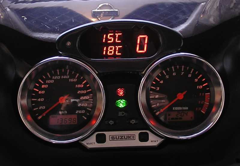

:lol: Das ist ja der Hammer :eek:
