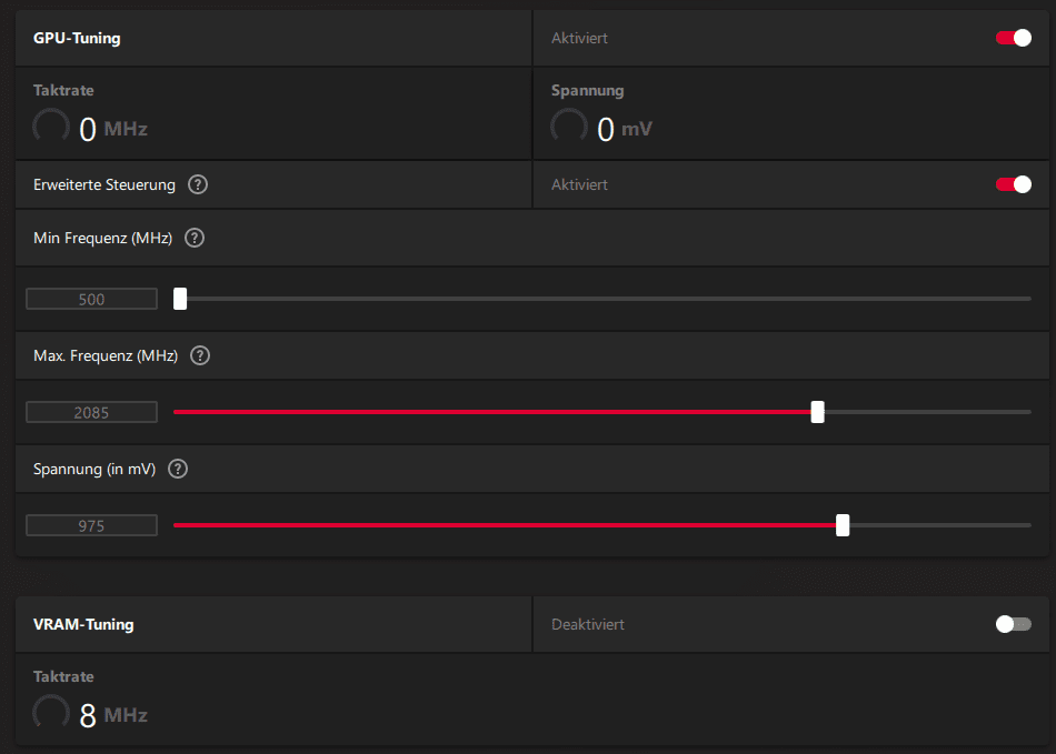

Aber arg viel Undervolting? Welches Modell ist das denn und mit wieviel Volt/MHz läuft die?
Will mir auch evtl. eine holen aber es gehen nur max. 315mm ins Case rein.

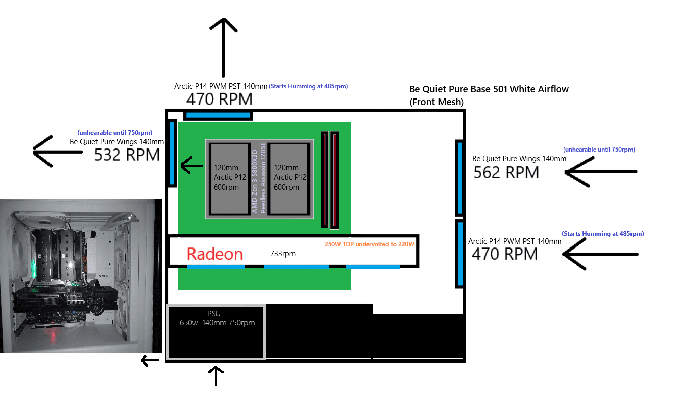

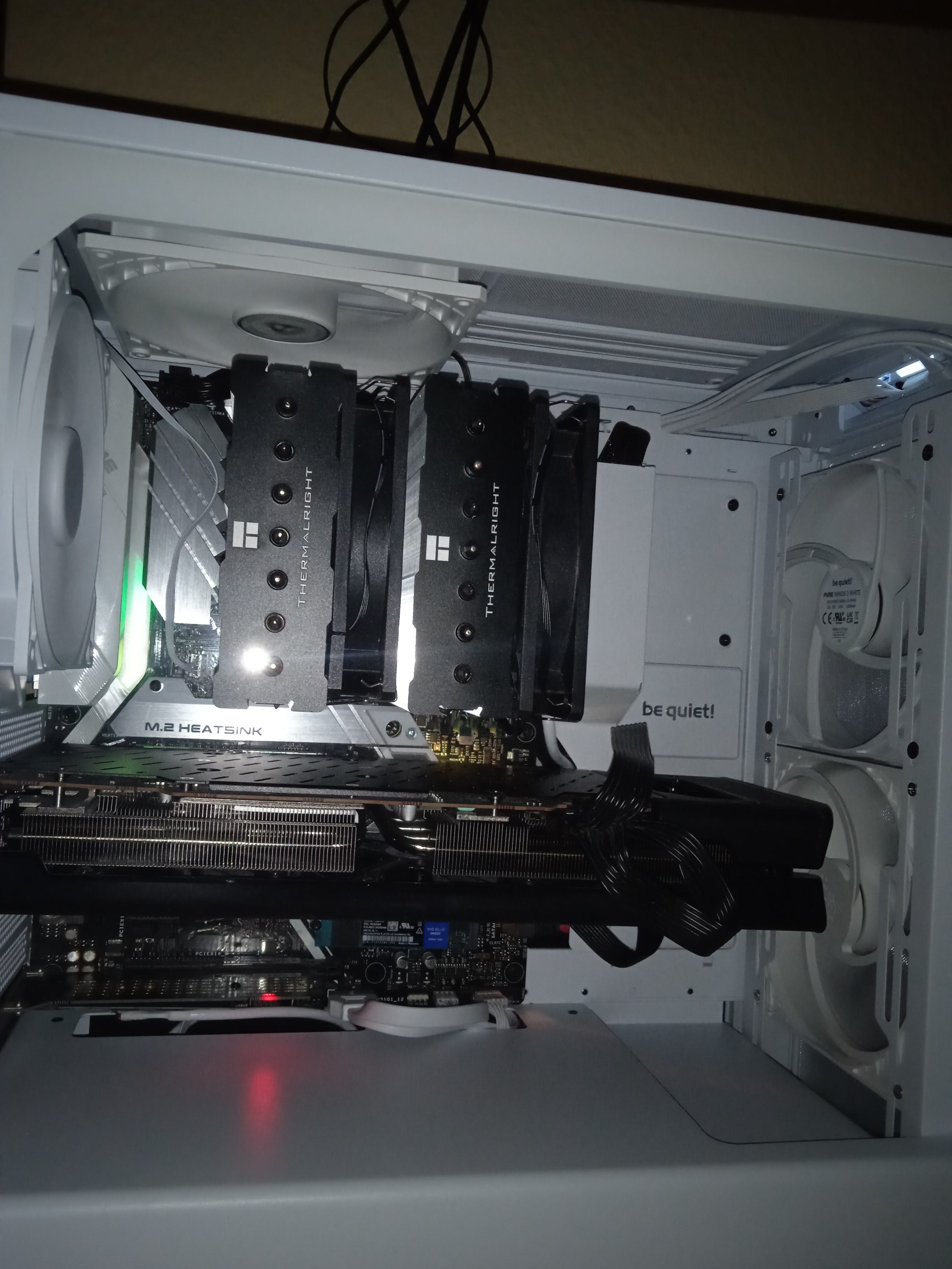

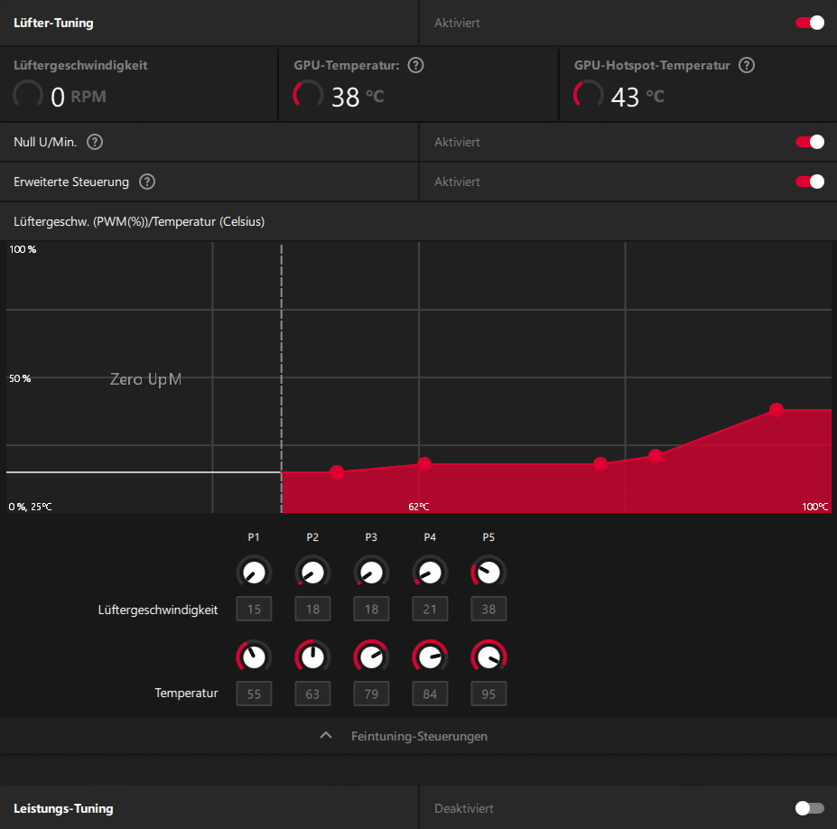

XFX
Hab die bei 975mv und 2085mhz laufen.
Wird bei stundenlanger Volllast nie wärmer als 70C° Hotspot und die lüfter laufen daher auch nie mehr als 732rpm.

Schau mal ob du mit der Spannung noch runter kannst, hab was von 900mV gelesen.
Meine XFX 6600XT hat Stock leider 1900rpm!
