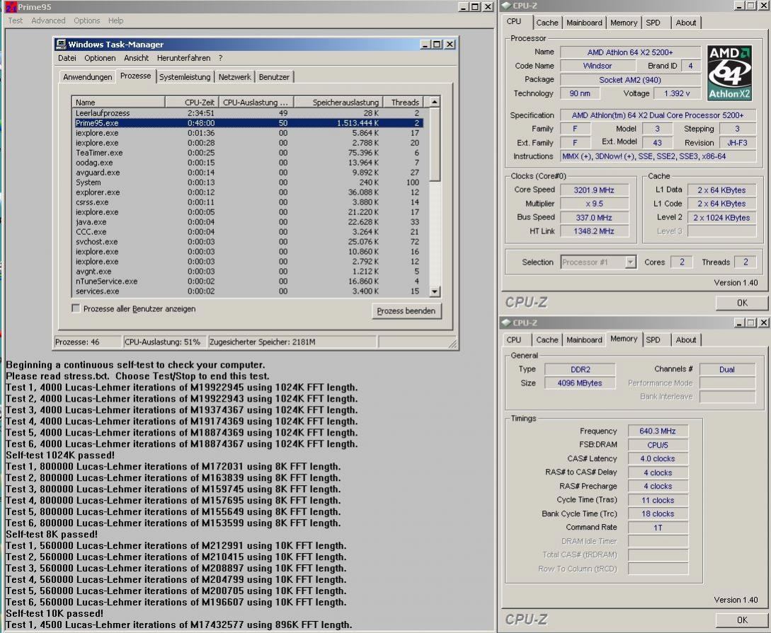

Ich habe jetzt 46 min Prime Blend durchlaufen lassen ,mit dem Speicher ist alles i.O .
Merkwürdiger Weise habe ich weniger MB/s im Everrest Benchmark Speicher / Lesedurchsatz usw. wie mit den OCZ 1066 ,die "alte "CPU kommt wohl nicht mit dem Ram klar ,mußte auf halben Multiplikator stellen .
Mein Fazit ist aber ,das der Ram echt die Wucht ist und den Preis völlig rechtfertigt .
die 46 min die im taskmanager angezeigt werden, muss du durch 2 teilen, da du eine dualcore cpu hast ... da läuft die zeit dann dopplet so schnell ... beobachte das mal. ;)

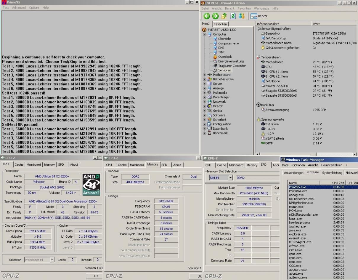

Ich hatte etwas an den Subtimings verändert ,brachte aber nicht viel .
Allerdings bei einer Probeweisen Absenkung auf ca. 500 und CL 4 startete mein PC nicht ,also nichts mit Low Latenzy .
Momentan habe ich die Speicher auf Auto im EPP Modus bei 640 Mhz mit 5 -4 -4 -11 -24 - 2 T laufen .

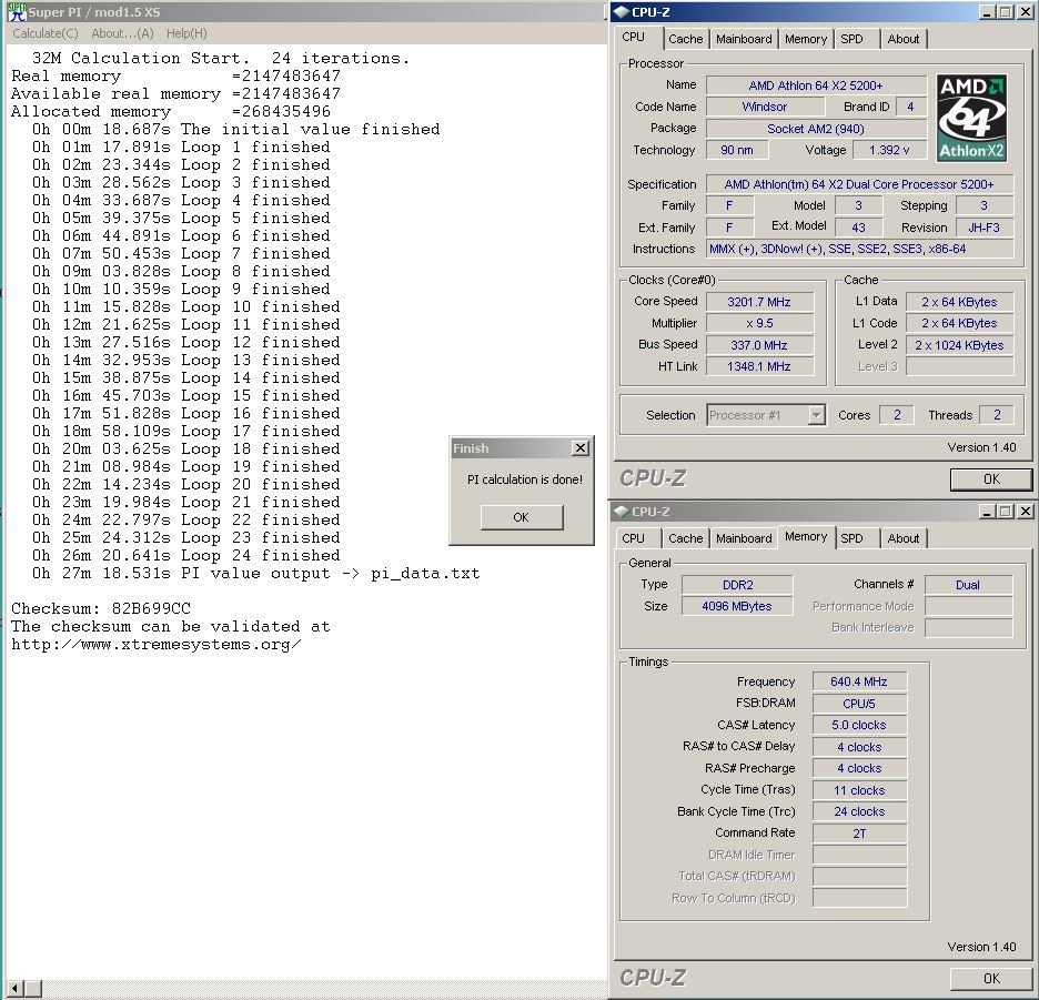

Ich habe Super Pi 1 M und 32 M durchlaufen lassen .

Da stimmt dann aber was nicht. Weil das ist nicht möglich mit den Rams. Denke, dass das Mobo dich "verarscht" und der Teiler eigentlich ein anderer ist und der Ram eigentlich niedriger getaktet ist. Gab in letzter Zeit öfters mal solche CPU-Z, bzw. Auslesefehler.
Bei dem HT, dem CPU-Takt und der Ram-Frequenz mit den Timings müßte die 32M Zeit bei max 25 Minuten 30s liegen, eher noch unter 25Min., und die 1M-Zeit weit unter 30 Sekunden, denke du hast recht ,Felix sieht mir schwer nach einem Auslesefehler aus.

Denke, das alle Progs es falsch auslesen. Es kommt bei denen die Info an, dass es der gewählte Teiler ist, aber in echt wird der nicht übernommen, sondern ein ganz anderer.
Das ganze Problem gibt es aktuell bei einigen DDR3 Boards und auch bei vielen DDR2 Boards mit den 3:5 Teiler glaube ich.
So wie es scheint, ist auch AMD davon getroffen.
