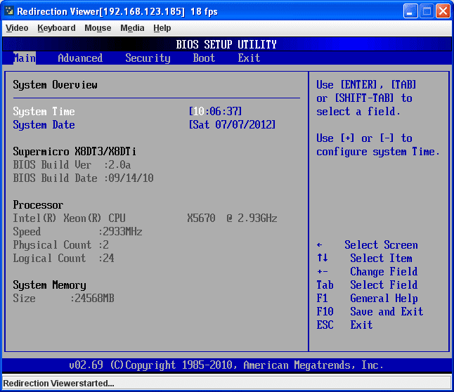

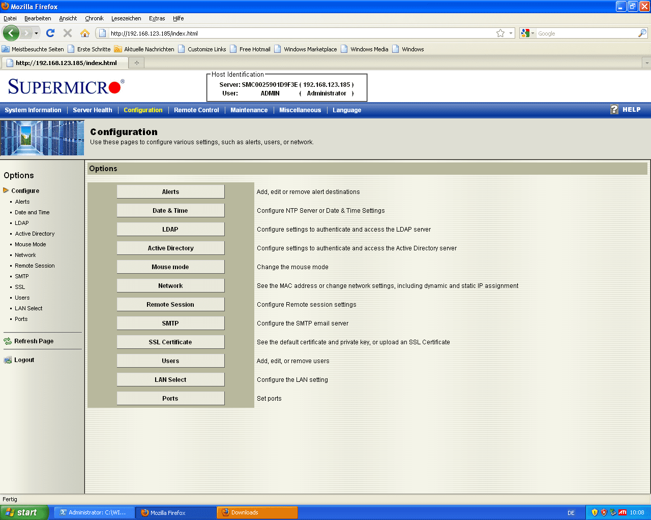

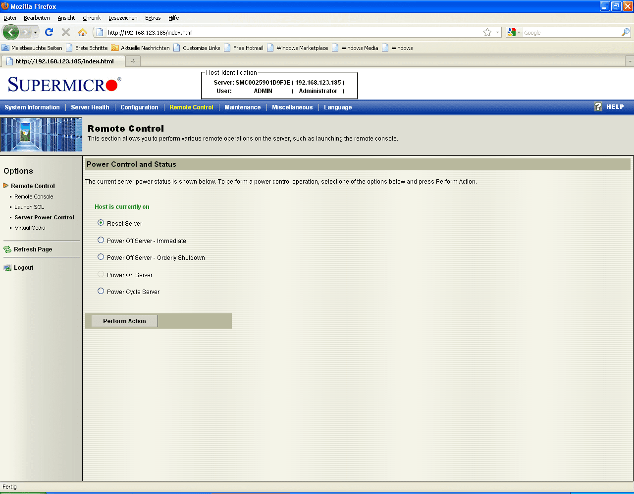

ok danke :) das ist ja mal ein nettes feature kann mir jemand sagen ob das mit der grafikausgabe bei dem board funktioniert weil dann könnte ich mir den monitor usw spaaren...
Generell haben bei Supermicro die Modelle mit -F am Ende IPMI.
IPMI ist nicht gleich iKVM - aber SM Boards mit F am Ende haben beides. Es gibt ein Web- Interface für die Fernsteuerung und einen Java KVM-Viewer. Damit kann man alles incl. BIOS bedienen und auch Screenshots vom BIOS machen.
Die Grafikausgabe funktioniert dann auch ohne eigenen Monitor.
