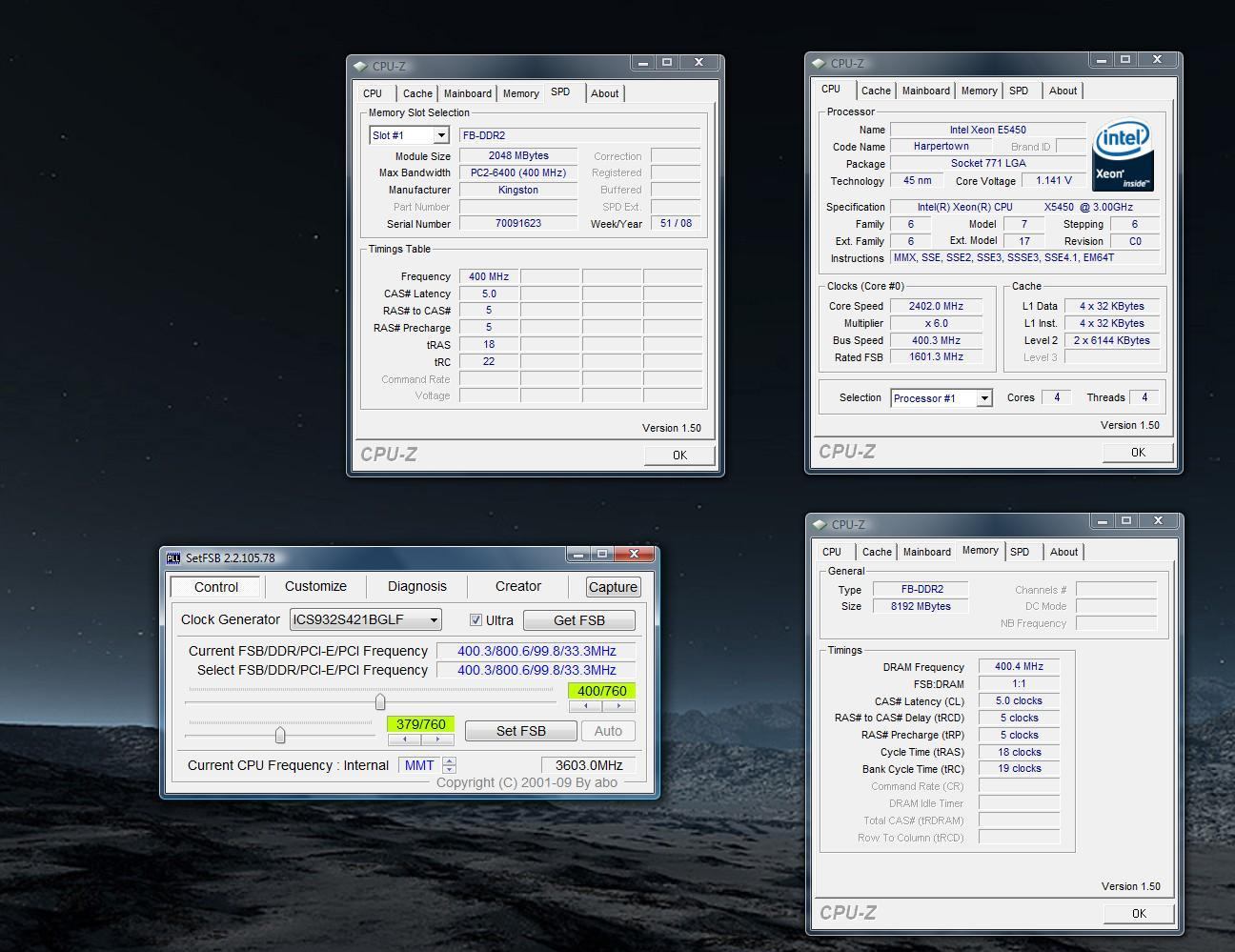

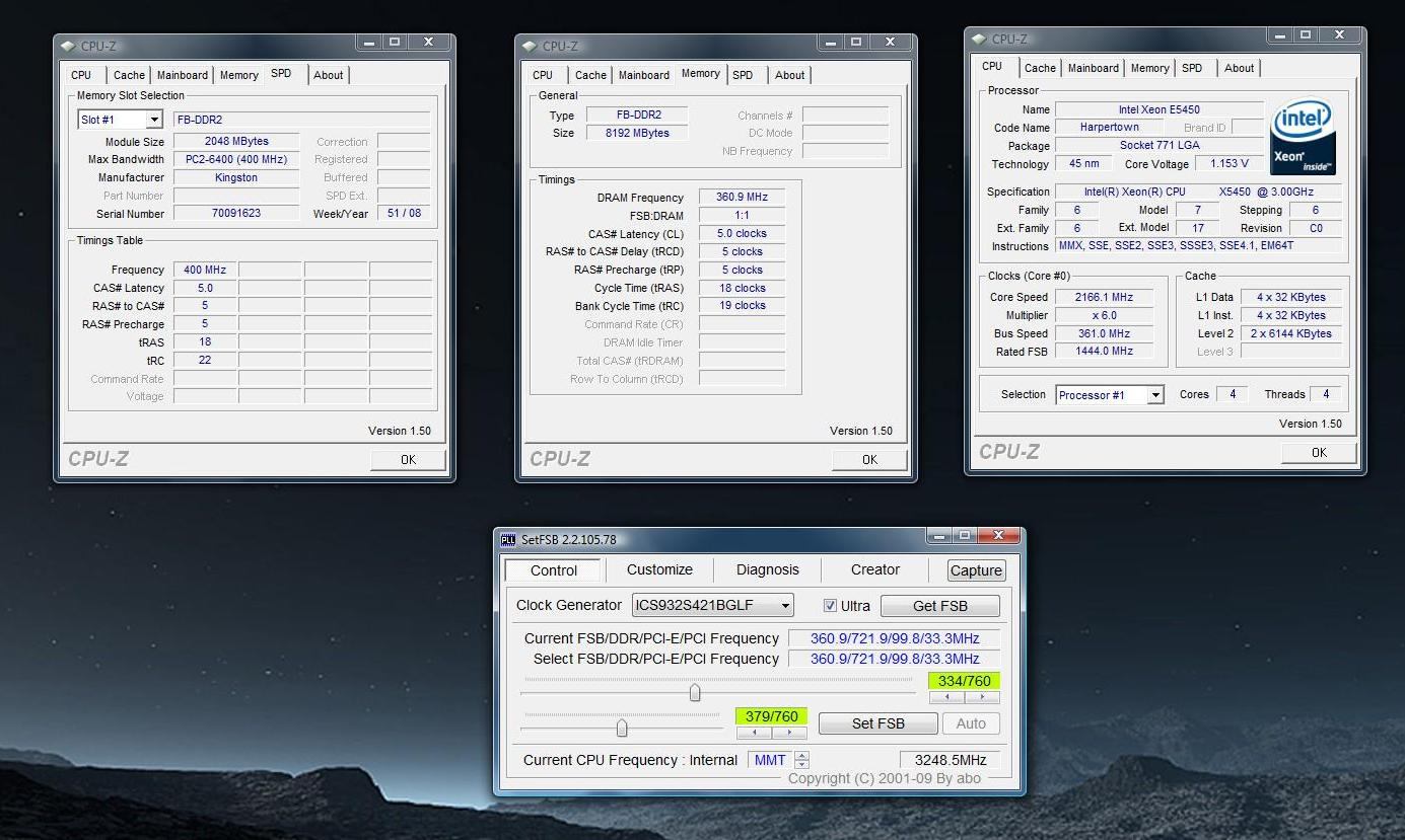

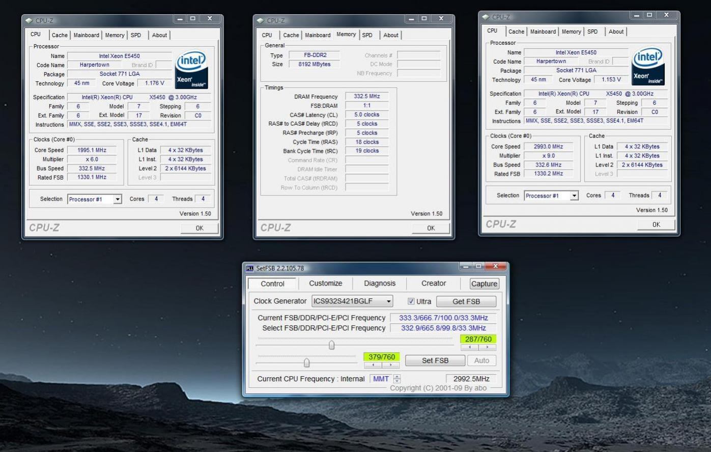

Habe grad mit setfsb beim Skulltrailboard experimentiert - 380FSB sind kein Problem - nur wenn ich auf 400 stelle startet er sofort neu - nur 400 sollten eigentlich kein Problem darstellen - könnte da eine erhöhung der Chipsatzspannung Abhilfe schaffen .. ?? - an der CPU scheiterts sicher nicht - Multi ist bei 6 - und der Speicher ist DDR2 - 800 - also auch kein Problem
mfg
unwarscheinlich das der Chipsatz probleme macht, denn dieser geht mindestens bis 400MHz, nämlich wenn 1600er CPUs drauf laufen ;)
Das muss der auch mit Std. Spannung können...
Was setzt du denn derzeit für ne CPU (oder besser CPUs) ein?
Es kann zum Beispeil sein, das dein Speicher nicht richtig taktet, sprich mit Std. FSB schon die 400MHz gefahren werden und wenn du dann OC'ed, wird dieser Takt noch weiter angehoben, das sollte aber im Bios ne Möglichkeit zum Einstellen der Speichertimings geben.
Oder die CPUs können keine 400MHz FSB ab, obwohl der Takt der CPU eigentlich noch weit vom max. weg ist...
Und mach doch mal please ein/zwei Screens mit CPU-Z und vor allem von der Speicherregisterkarte ;)
CPUs sind 2 Xeons X5450
laut CPUz taktet der Speicher synchron zum FSB
Hier mal 2 333 und 360 FSB
Eventuell liegts am tRC Wert der Timings... denn der liegt bei dir bei 19 und ist aber laut SPD bei 22 für 400MHz, eventuell läuft das damit imho net.
Kannst du die Speichertimings fest einstellen?
Ich hatte damals mal ein A64 System mit ähnlichen Problemen, im Std. Takt wollten die Speicher ihre 200MHz machen, aber mit Speicherteiler und OC für die CPU wollten sie keine 200MHz machen...
Grund war, eines der Subtimings war durch verwendung des Speicherteilers zu straff eingestellt und musste nachträglich im Bios entschärft werden, dann klappte es ;)
die Speichertimings kann ich verändern - bis auf diesen einen Wert der nicht korrekt ausgelsen wird
mit +40mV für den Speicher, +20mV bei der FSB Spannung und +50mV bei der Chipsatzspannung läuft das Board mit FSB400 - jetzt muss ich noch raustesten ob alle 3 Spannungserhähugen notwendig sind oder ob eventuell +25mV beim Chipsatz auch reichen.
die CPUs schaffen 3,6GHz allerdings nicht stabil mit standart-VCore - was ist da Vertretbar an Spannung .. ?? - standart sind 1,22(CPU0) bzw 1,235(CPU1)
