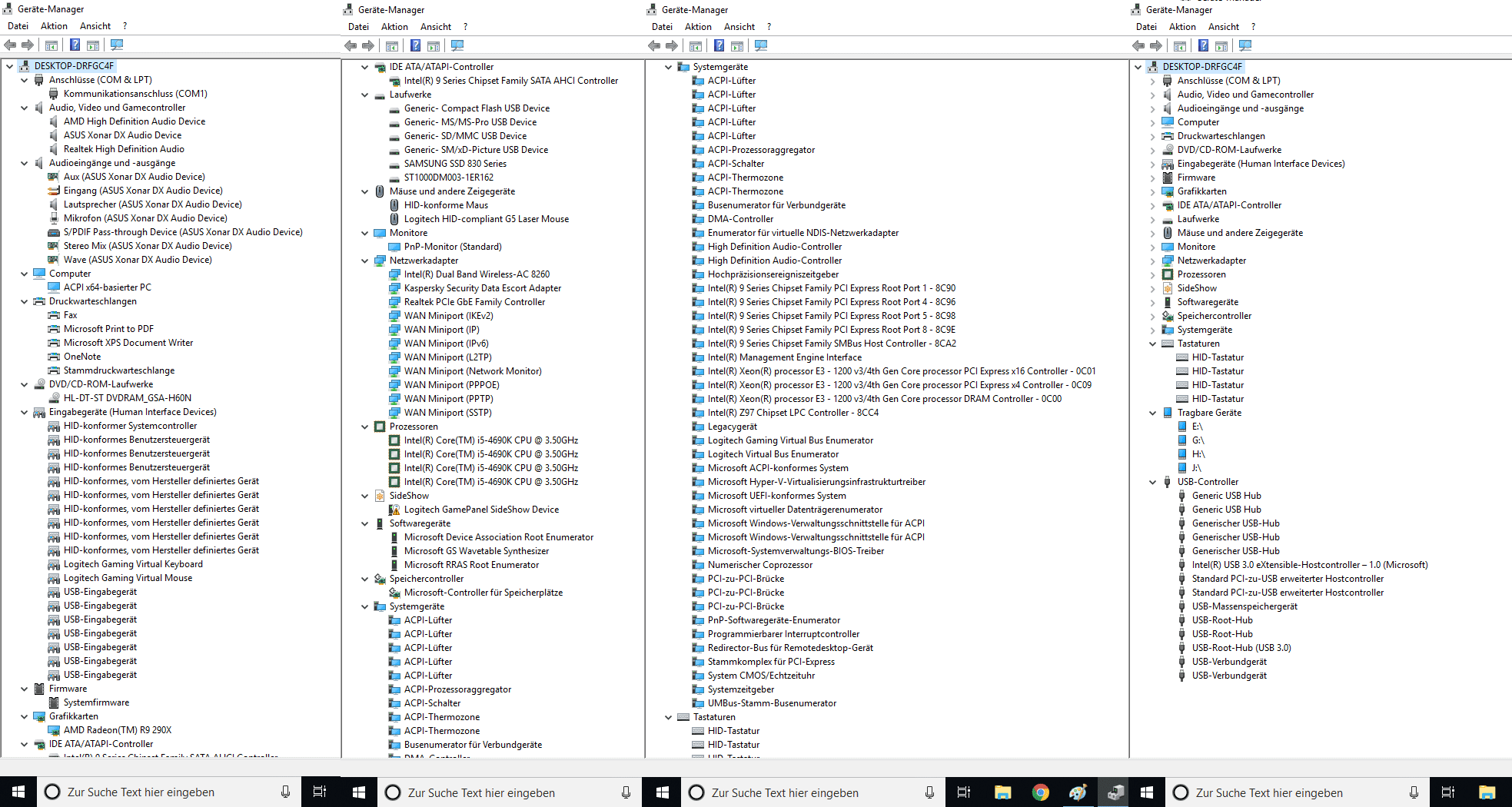

mach mal ein Screen-Shot vom Geräte-Manager (ausgeklappt)...

Habe ich gemacht. Der Fehler The Asmedia USB Host Controller was not found. kommt aber Trotzdem.
