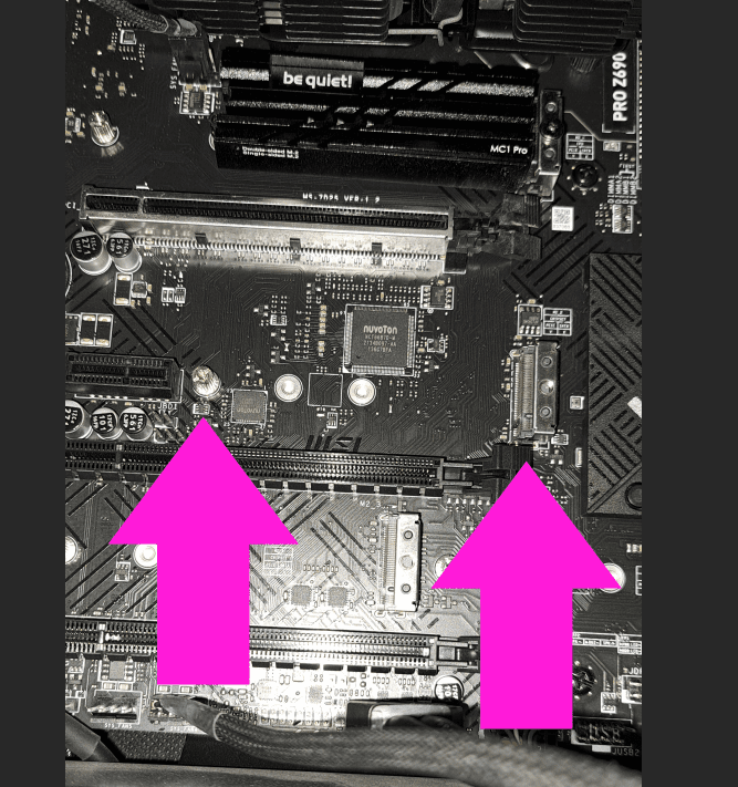

ich möchte iene zweite M.2 mit Kühler einbauen, aber irgendwie komme ich net weiter.
Schaut mal bitte das Foto an, fehlt da nicht was ?

Was soll da fehlen? Der Slot ist da und die (optionale) Schraube zur Befestigung doch auch. :)
du hast das Teil wo die Schraube selber ein gedreht wird , das Unterteil.
Also fehlt dir die Befestigung schraube.
Melde dich bei Support oder schaue dir die Befestigung des anderen Moduls an und versuch entsprechendes Teil zu kaufen.
Laut Handbuch, Befestigung mit Kunststoff Nippel optional.

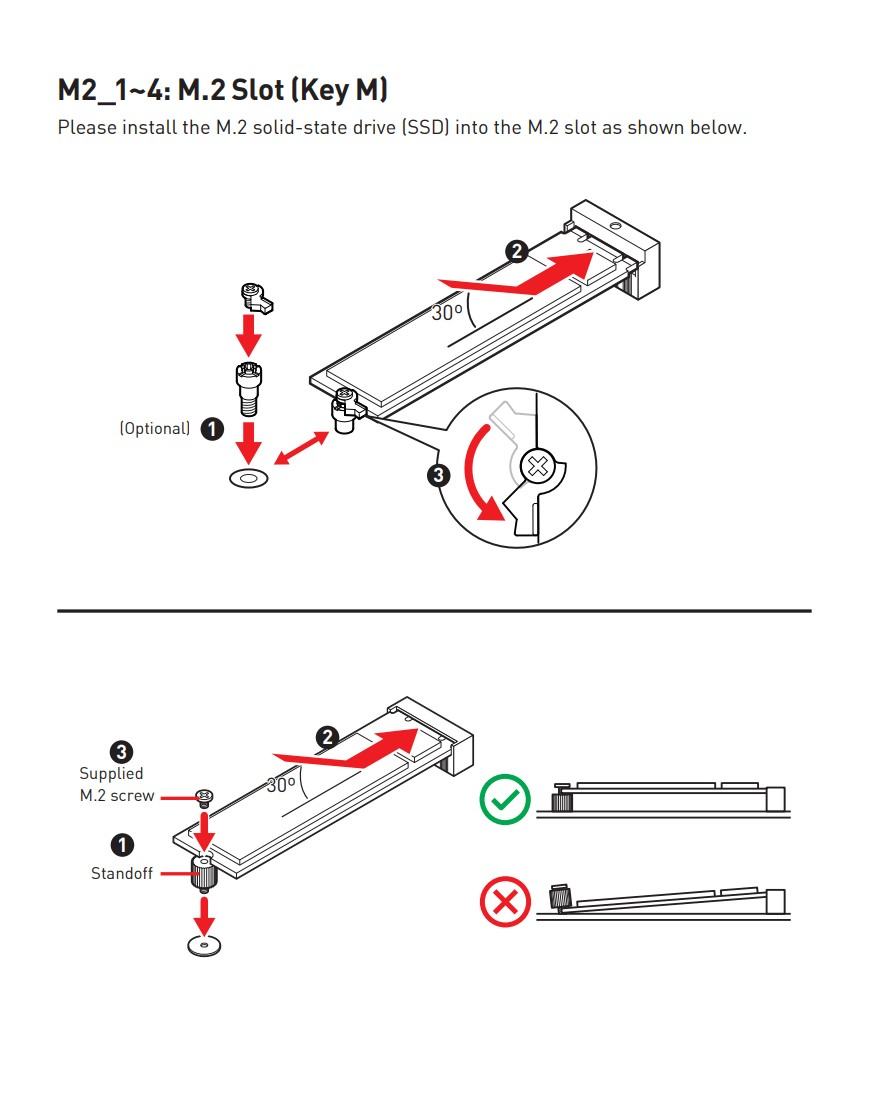

Der Standoff kann ein anderer sein, die normalen, wie im unteren Bild sind im Lieferumfang. Sollte im Karton liegen... (kleine Tüte)
Wenn es fehlt oder das Board B-Ware oder Outlet Ware war, dann hat man Pech und muss schauen ob man den normalen Standoff samt Schraube von einem anderen (MSI) Board bekommt.
(Quelle: https://download-2.msi.com/archive/mnu_exe/mb/PROZ690-AWIFI_PROZ690-A100x150.pdf)
z.B.
aaa ok Danke für den Link con der Schraube.
wusste garnicht das man die Schraube rausdrehen kann.
ohman
peinlich peinlich
