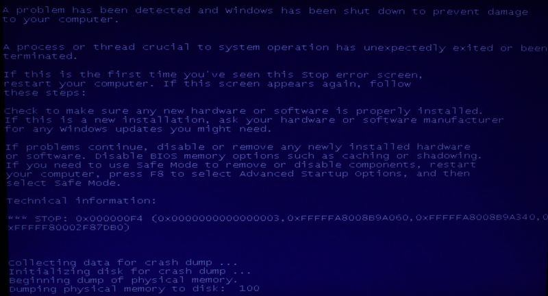

habe vor einer Woche mein MSI MSi H67MA-E45 (B3) mit:
CPU Intel Core i5 2400S
8GB (2x 4096MB) Mushkin Silverline Stilleto DDR3-1333 DIMM CL9-9-9-24
SSD 128GB Crucial C300 Series
Windows 7
in Betrieb genommen. Das Problem ist, das der Rechner 1 ..2 mal am Tag eine Bluescreen erzeugt, siehe unten
BIOS Version E7678S V1.7 (03072011)
attachment.php
Im Bios ist noch alles auf Default.
Jemand einen Tipp wie man am besten vorgehen sollt.
Habe gerade noch gesehen, dass es auf der englischen Seite neuerer Treiber als auf der deutschen Seite gibt. Kann man die Problemlos verwenden? oder sind das sowiso die geleichen Treiber?
Dank im voraus
neusie

probier mal die C-States der CPU zu limitieren, BikerKS hat hier im Thread geschrieben, wo das möglich ist. Evtl. direkt mal auf max. C-0 gehen.
@neusie
ich nehm immer die aktuellsten Treiber vom Chipsatzhersteller, nie die vom Board-Hersteller.
@neusie
Alle Treiber drauf ? ->
http://www.msi.com/product/mb/H67MA-E45.html#/?div=Driver&os=Win7 64
- Letztes Bios .186 mit M-Flash aufspielen EFI (CLiCK BiOS) für das H67MA-E45, H67MS-E43 (MS-7678) - EFI-Sektion - MSI Forum
- CMosClear bei ausgeschaltetem PC ausführen
Testweise(um CPU und RAM-Eigenarten auszuschließen):
- RAM auf linked mit 1333Mhz CR2 9-9-9-24-107-Rest-Timings auf Auto einstellen
- RAMSpannung auf 1,525V justieren
- C-States disabled
Alle anderen Bioswerte auf default lassen.
Immer noch BS ?

Hab jetzt zuerst das Bios upgedatet und die neusten Treiber drauf. Werde erst einmal einen Tag warten, wennnes dann immer noch nicht läft werde ich es mit dem C-States probieren.
Halte euch auf dem laufenden.
