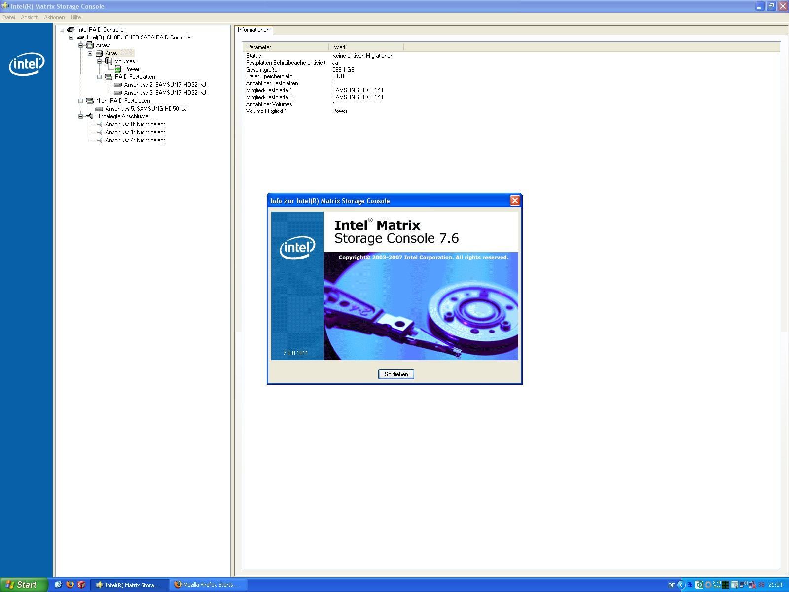

So hier mal ne Screenshot aus meiner Matrix Storage Console!
Der richtige Treiber ist also der für den ICH8R/ICH9R SATA RAID Controller
Ehrm...ja dank dir, für die Info. Ich bin vorhin zu demselben Schluss gekommen und hab den richtigen Treiber installiert. ;)
