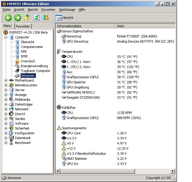

Screenshot? Welche Version? Nimm Version 4.20.x oder höher...
Es müsste etwa so aussehen:

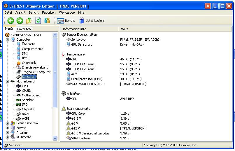

@ kaltblut
das ist erstmal im idle

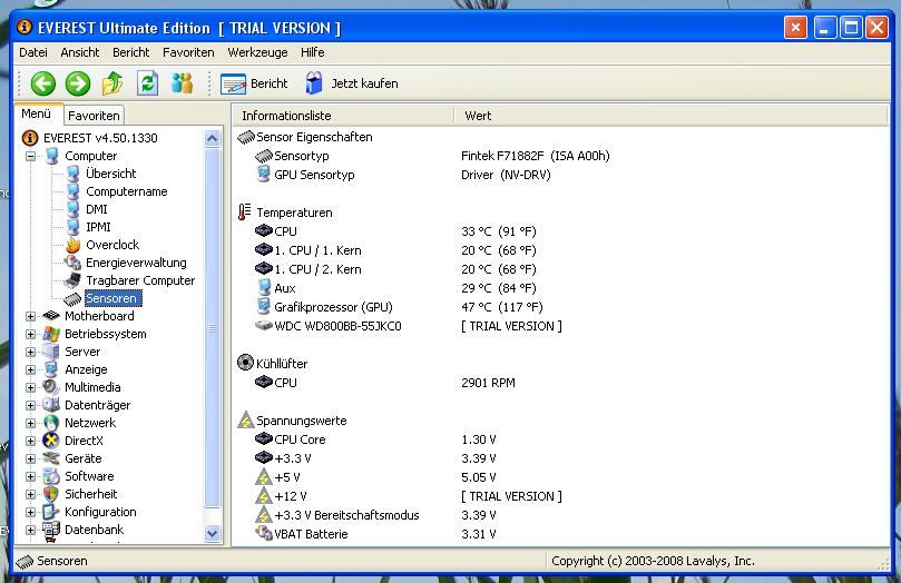

also hier ist erstmal mit mit der alten nach 10 min prime. ich schau mal ob sich was bei er neuen ändert.

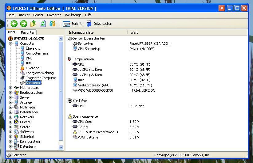

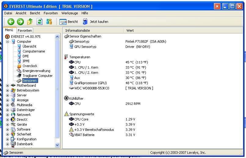

@ klatblut
also hier sind die beiden nochmal. das erste idle und das 2. nach ner viertel stunde prime

Da die beiden CoreTemps identlisch sind, würde ich sagen, irgendwie verdreht das System Core mit CPU Temp.
Dann kommts doch hin... ;)
Ob das wirklich so ist, kann ich dir nicht genau sagen, aber für mich sieht es so aus... welche BIOS Version hast du nochmal?
