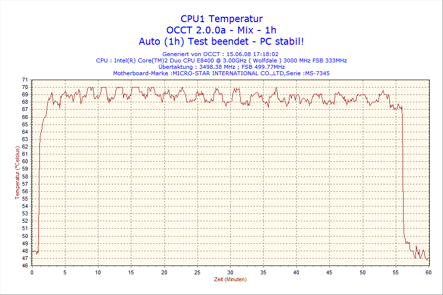

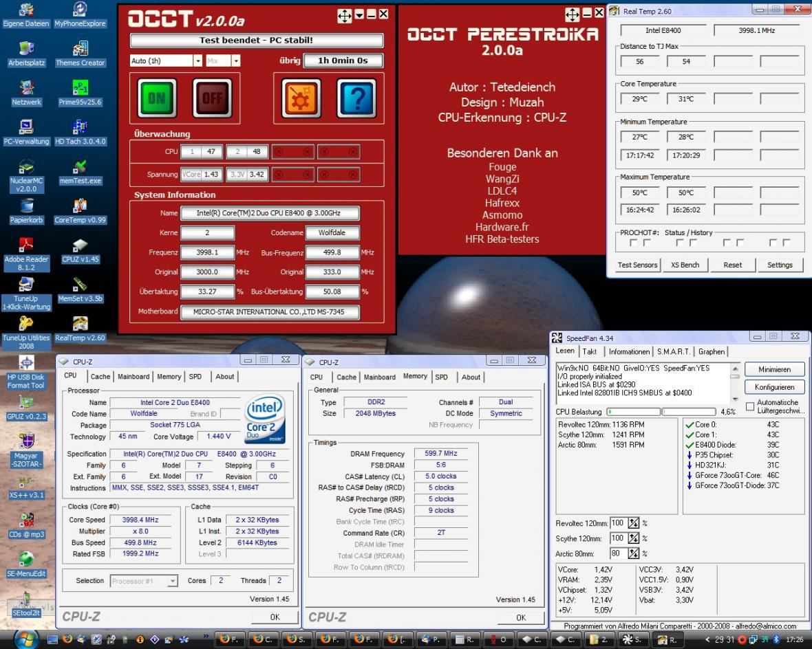

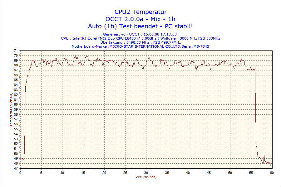

So siehts bei mir aus, der OCCT V2.0.0a Test ist auch net schlecht, viele User schwören auch auf den Test gegenüber prime...;)
gerade mal laufen lassen und mit stabil beendet:

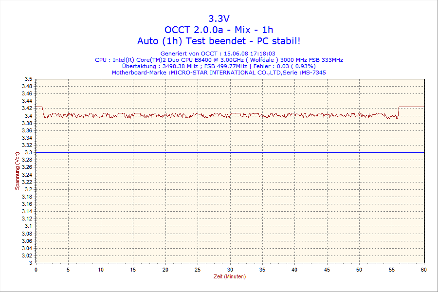

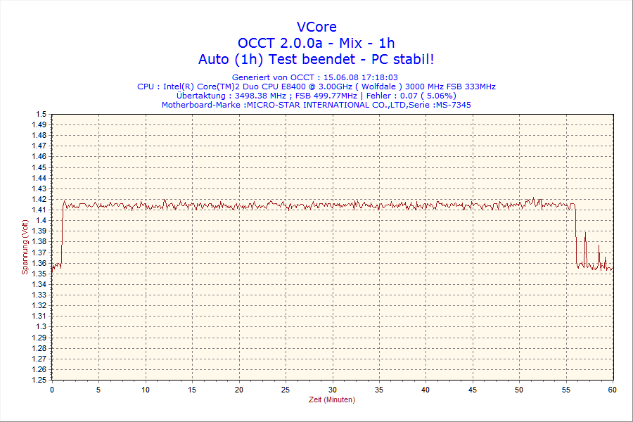

Interessant dazu, das Programm schreibt schöne log-Grafiken über die Coretemps und vor Allem die VCore Abweichung während des Tests mit:
2008-06-15-17h18-CPU1.png 2008-06-15-17h18-CPU2.png 2008-06-15-17h18-VCore.png 2008-06-15-17h18-Volt3.png
sieht so schlecht net aus beim FR....

was genau anders ist, no idea. TestModus ist Mix, was das auch immer bedeutet, noch nicht danach geschaut?....aber unterschiedliche Tests schaden nie / darüberhinaus gefällt mir die grafische log-option und ich bin sehr gespannt, was mit dem CoolerMaster iGreen 500 Watt NT rauskommen wird, sind hier bei der VCore-Abweichung dann Unterschiede zu erkennen, wenn ja, wie gross usw..... seeeeehr gespannt bin, da heute kein Nachmittagsfußball oder sonstiger Sport (mit Frau, weil Kuchenbacken und da NICHT ablenk woll :haha:) auf Plan steht, mache ich es vielleicht bald....
