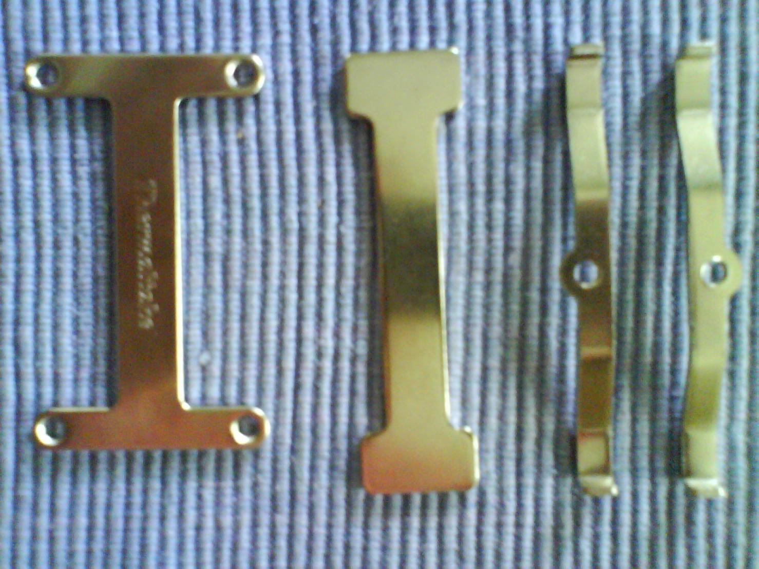

wie hast du den Sonic Tower auf das MSI installiert. Hab den auch hier und bekomme das MSI P35 Neo2-FIR anfangs nächster Woche. Ich weiss net, ob ich alle Halterungen habe, diesbezüglich die 775? Wie geht das genau? Das einzige, was ich ausser nen paar Schrauben und Muttern dazubekommen habe damals gebraucht, ist auf dem Pic hier (leider net besonders, da HandyCam). // ach ja und diese mittige Klammer habe ich natürlich noch, welche momentan auf dem 939 DFI ist mit dem ST //

so wie ich das sehe haste du leider nicht mehr denn richtigen halte bügel .
versuche doch mal hier im forum für den S775 das passende zu bekommen, hoffe du hast glück .
bin auch grade dabei meinen e6750 zu Verkaufen damit ich mir nen e8400 oder 200 zullegen kann und ich denke und hoffe das macht der Sonic Tower auch noch mit ,solltes allso keinerlei probs bekommen .
Mit der install des Sonic T gab es auch keinerlei probs. allso glhf DU BRAUCHST DIESEn + 2 die du ans mobo schraubst !
oder du machst es so was ich nicht für toll hallte naja dort sind halt bei mir noch 2 bügel auf denen du die halterung aus bild 1 anschraubst .
hoffe konnte helfen
