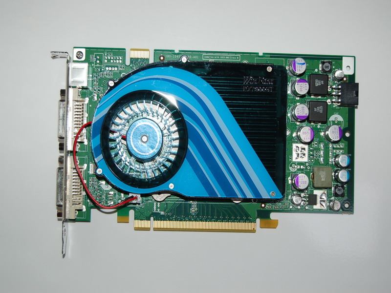

Hab mir meine Leadtek noch mal genau angeschaut. So wie es aussieht, habe ich wohl Glück gehabt. Anscheinend hat Leadtek heimlich den Kühler gewechselt.
Habe ein Foto von meiner Karte beigefügt.
Der Kühler auf der Alternate Seite sieht ganz anders (viel kleiner) aus:
http://www.alternate.de/html/productDetails.html?artno=JAXLN1
Bei der Extrem Version ist bei Alternate auch schon der große blaue Lüfter verbaut:
http://www.alternate.de/html/productDetails.html?artno=JAXLN2
Anscheinend wird der Lüfter nun auch für die "no Extreme" Version verwendet.
Also Leute, diese ganze Lüfterthematik find ich von den Herstellern echt scheiße !!! Da weiß man gar nicht wo man dran ist. Da werden einfach Lüfter gewechselt und keiner merkt es. UNVERSCHÄMTHEIT. Ist nun mal ein Unterschied, ob ein Lüfter 0,6 Sone laut ist oder 3,9 Sone und das beim gleichen Preis
der leise leadtek mit der blaue kühler ist also echt super
leise und viele oc reserven
ich würde mir die passive MSI kaufen, und bei bedarf einen lüfter @5v davor klemmen, damit solltest du eine leisere und besser gekühlte karte haben, als eine mit dem referenz-layout.
Kann nur zustimmen. Habe die Karte eben bei Atelco getestet. Der Hammer.
DER LÜFTER IST SO GUT WIE NICHT ZU HÖREN.
PC GAMES HARDWARE HAT IM TEST RECHT !!
Also, achtet immer auf den großen blauen Lüfter, dann ist alles ok.
Ich werde die Karte nun natürlich behalten und keine 7900GTX kaufen. Das gesparte Geld gebe ich dann für DX10 aus :p
