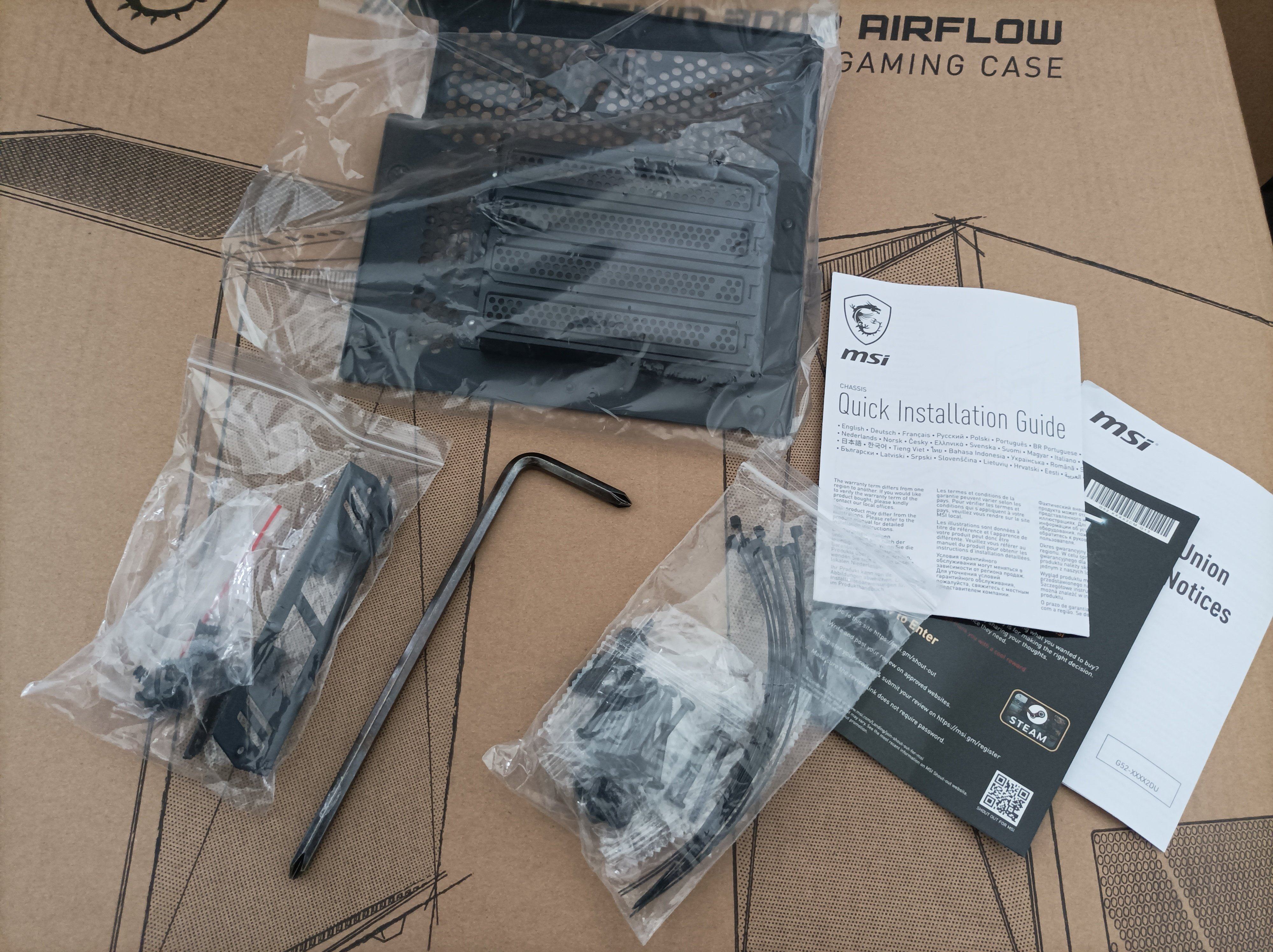

Das gesamte Zubehör befindet sich in einer eigenen Pappschachtel. Neben dem Bracket für die vertikale Grafikkarteninstallation (nur das Bracket, ein Riser Kabel liegt dem 300r nicht bei) befinden sich übersichtlich sortiert alle notwendigen Schrauben, ein Quickstart-Guide und ein durchaus stabiler Schraubendreher in der Schachtel.

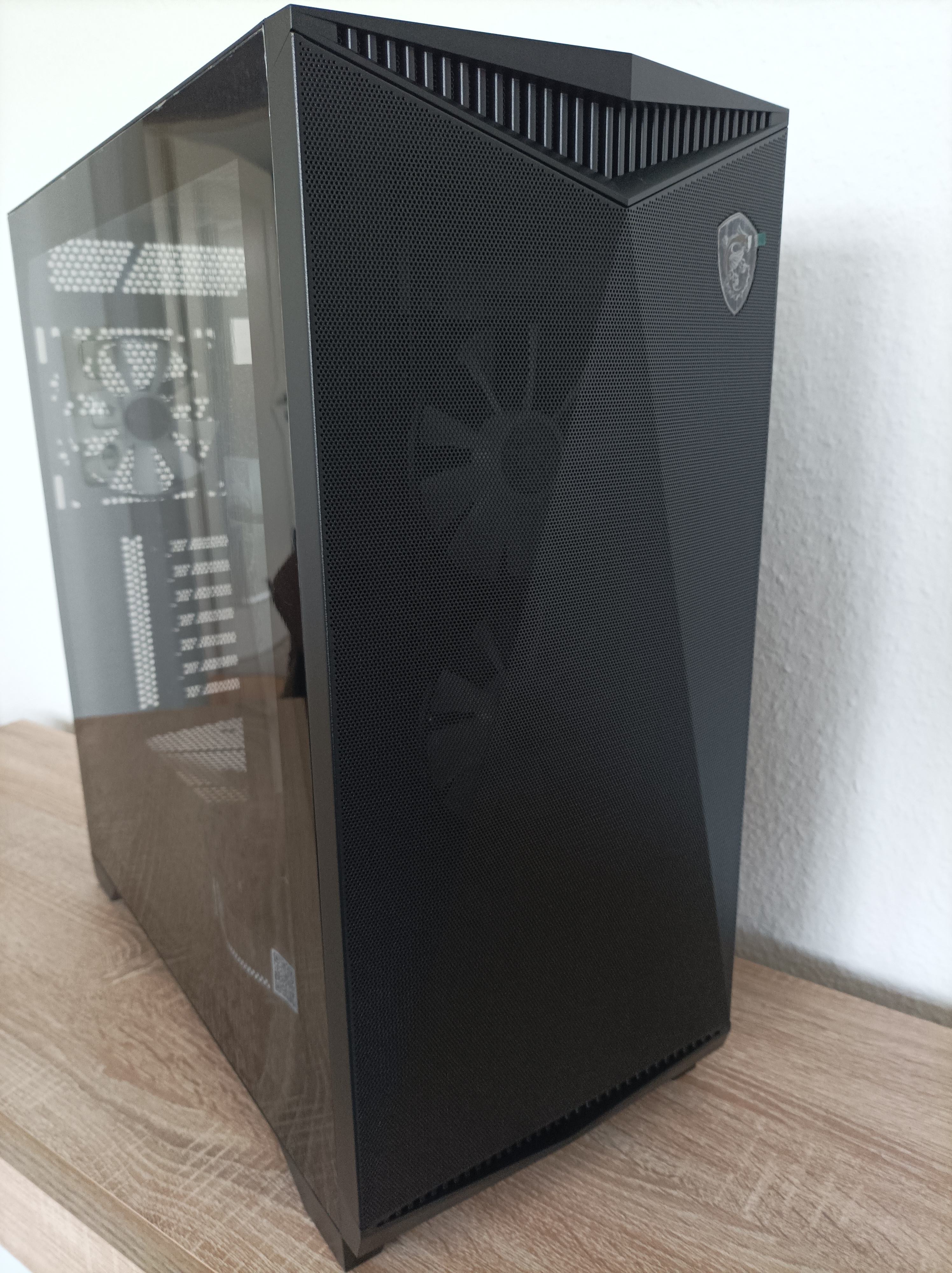

Die gesamte Front des Gehäuse ist ein engmaschiges Meshgitter, hinter dem die drei beleuchteten Frontlüfter im ausgeschalteten Zustand mehr oder minder sichtbar sind.

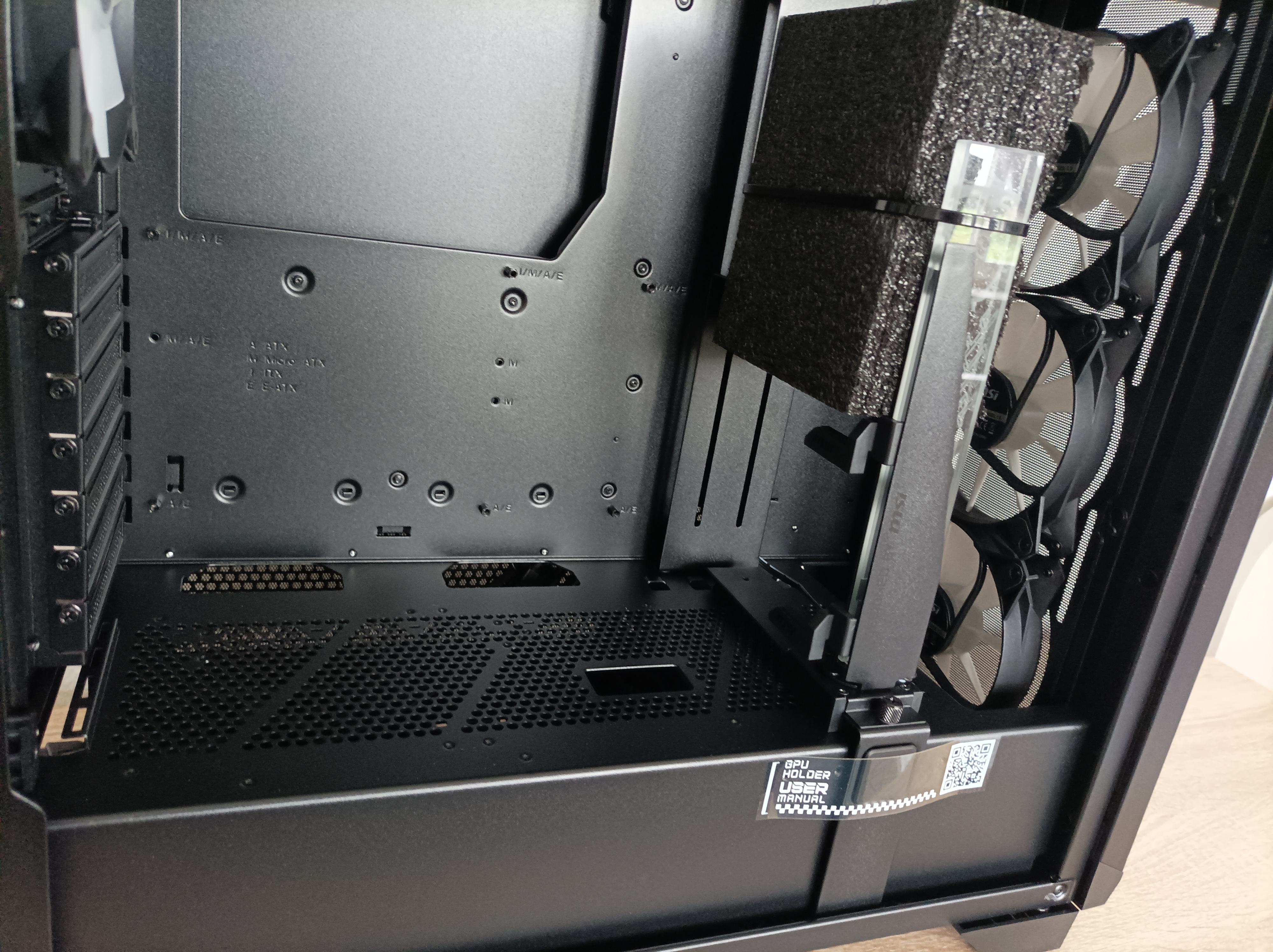

In der Hardwarekammer des zweigeteilten Gehäuses ist bereits die Halterung, mit der Grafikkarten an ihrem Platz gehalten werden, vormontiert. Ebenso kann man hier einen besseren Blick auf alle ab Werk verbauten Lüfter ergattern. Die Halterung ist mit einem Klebestreifen versehen, auf der ein QR-Code aufgedruckt ist, der einen Link zur kompletten Anleitung des Gehäuse enthält.

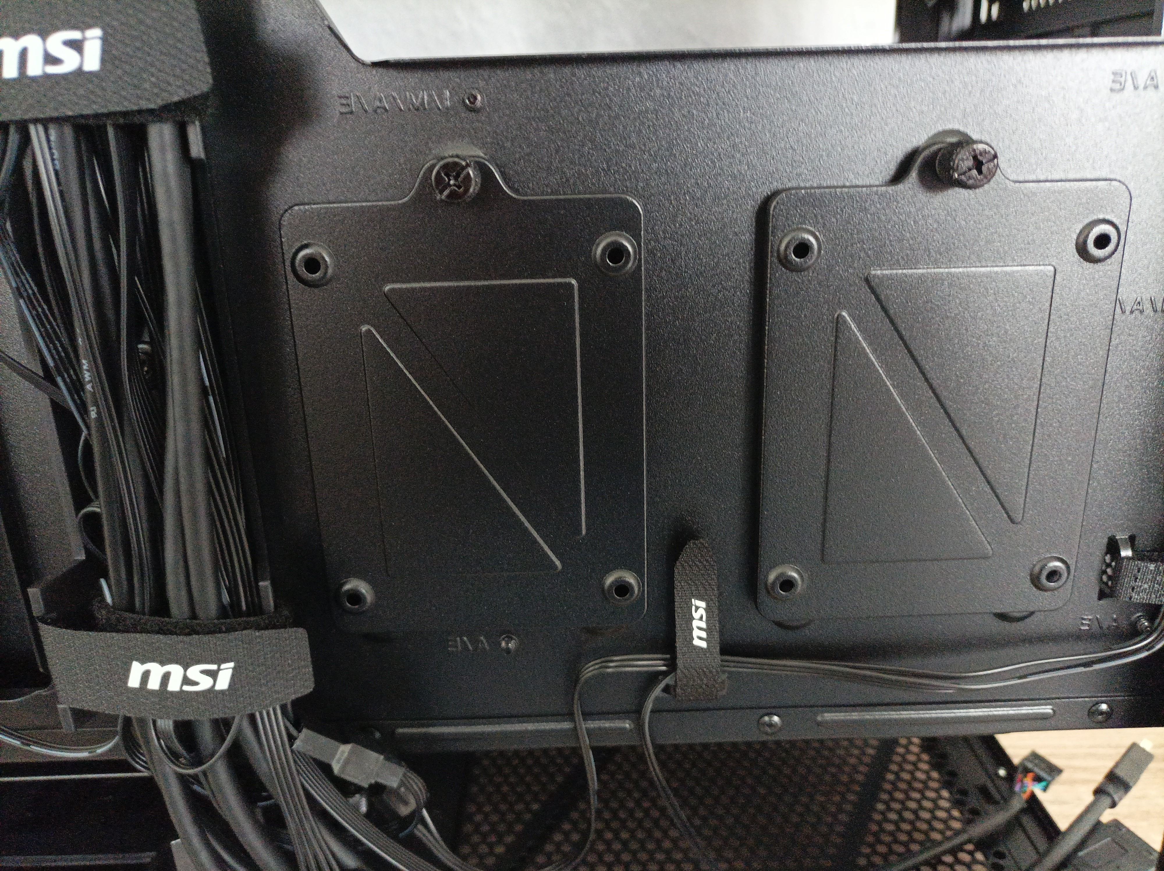

In der zweiten Kammer befindet sich der Zugang für das Netzteil, ein Laufwerkskäfig für 2 3,5'' Laufwerke sowie Aufhängungen für maximal 4 2,5'' Laufwerke. Ebenso ist hier die vormontierte aRGB / 4-Pin Lüftersteuerung verbaut. Die vorinstallierten Lüfter sind bereits an dieses Panel angeschlossen, ebenso der LED Button am Frontpanel. Für ordentliches Kabelverlegen stehen mehrere Klettverschlüsse an verschiedenen Punkten bereit. Die vorhandenen Kabel sind bereits alle dort durchgeführt.

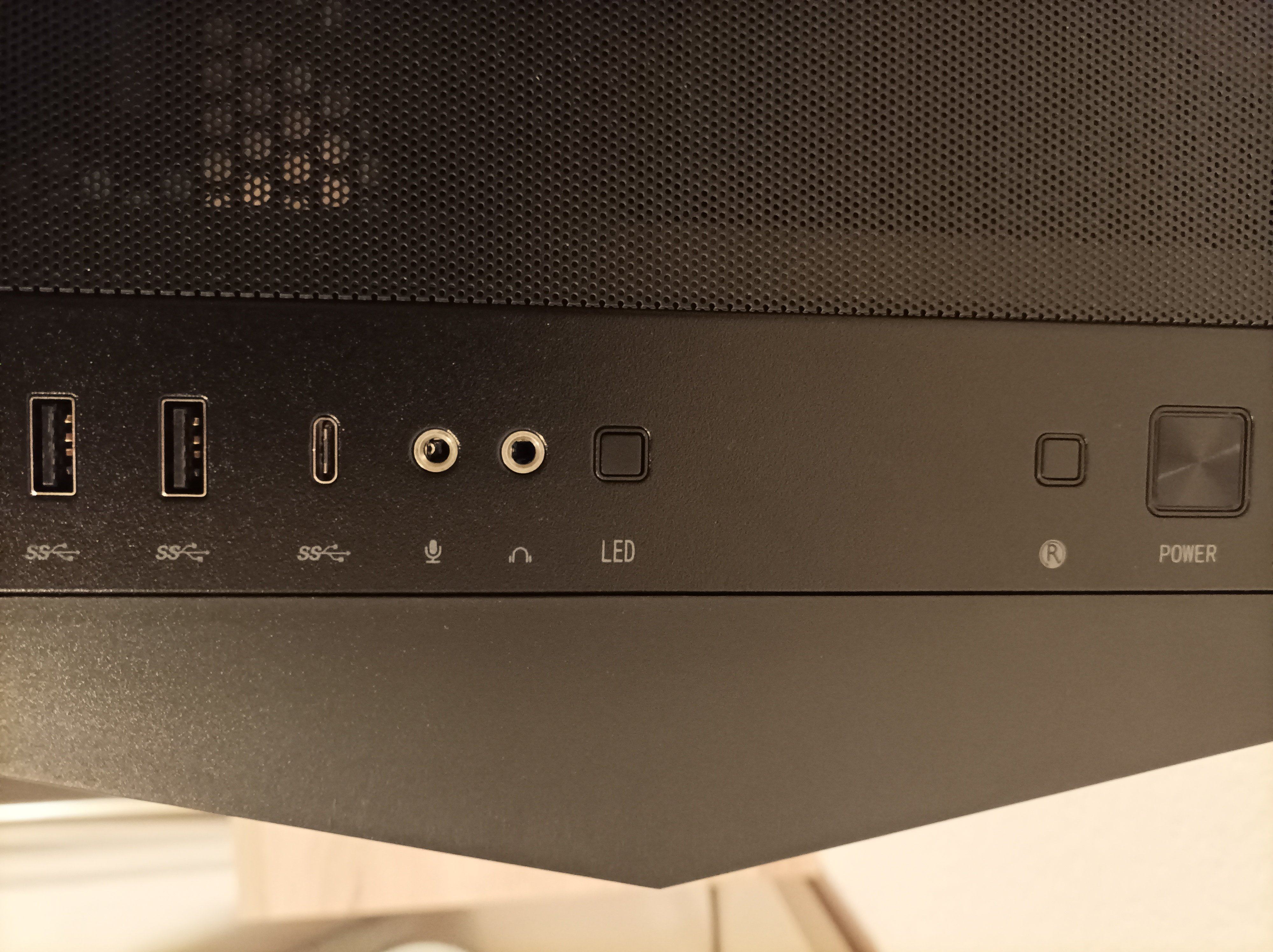

Das Frontpanel bietet neben dem Power-, Reset- und dem bereits erwähnten LED-Knopf 2x USB3, 1USB-C und 2 einzelne Buchsen für Mikrofon und Kopfhörer im Gegensatz zu der oft genutzten Kombibuchse.

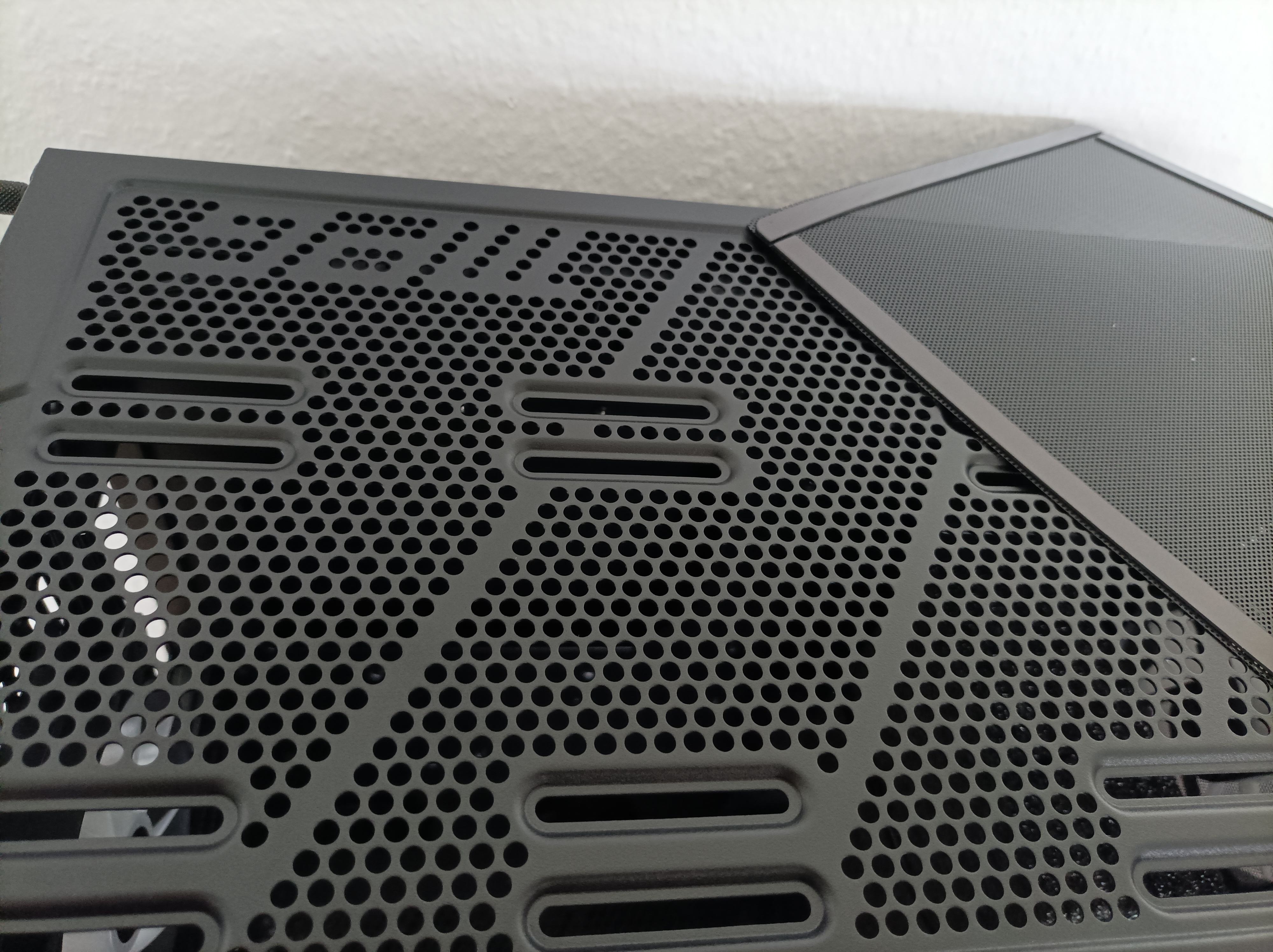

Beim Einbau der AiO ist aufgefallen, dass auf einen möglichst großen Abstand zwischen Mainboard und Radiator geachtet wurde, so dass auch ausufernde Ram-Bausteine noch ihren Platz finden können. Um das besser darzustellen, habe ich ein Bild von den Schraublöchern der AiO am Gehäusedeckel gemacht.
Die Grafikkartenhalterung ist leicht einzustellen und sorgt gerade bei größeren Grafikkarten dafür, dass diese ordentlich an ihrem Platz bleibt und möglichst wenig Spannung auf dem PCIe-Slot ausgeübt wird.

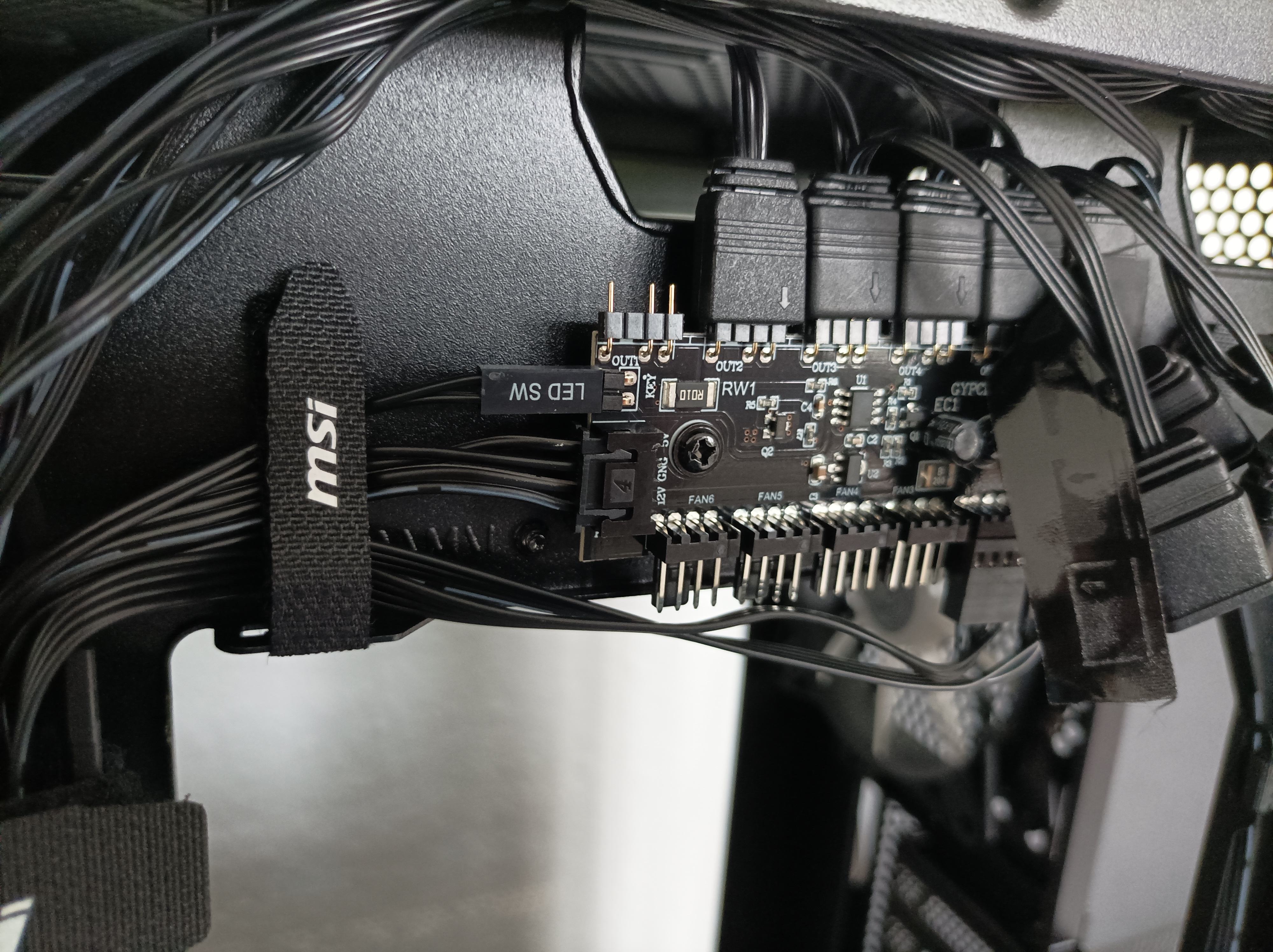

Ein einziger kleiner Kritikpunkt ist die Platzierung des aRGB/Fancontrollers. Dieser ist sehr weit oben im Gehäuse befestigt, so dass das Anschließen zusätzlicher aRGB-Kabel in eine kleine Fummelarbeit ausgeartet ist, auf dem obigen Bild kann man den Abstand erkennen.

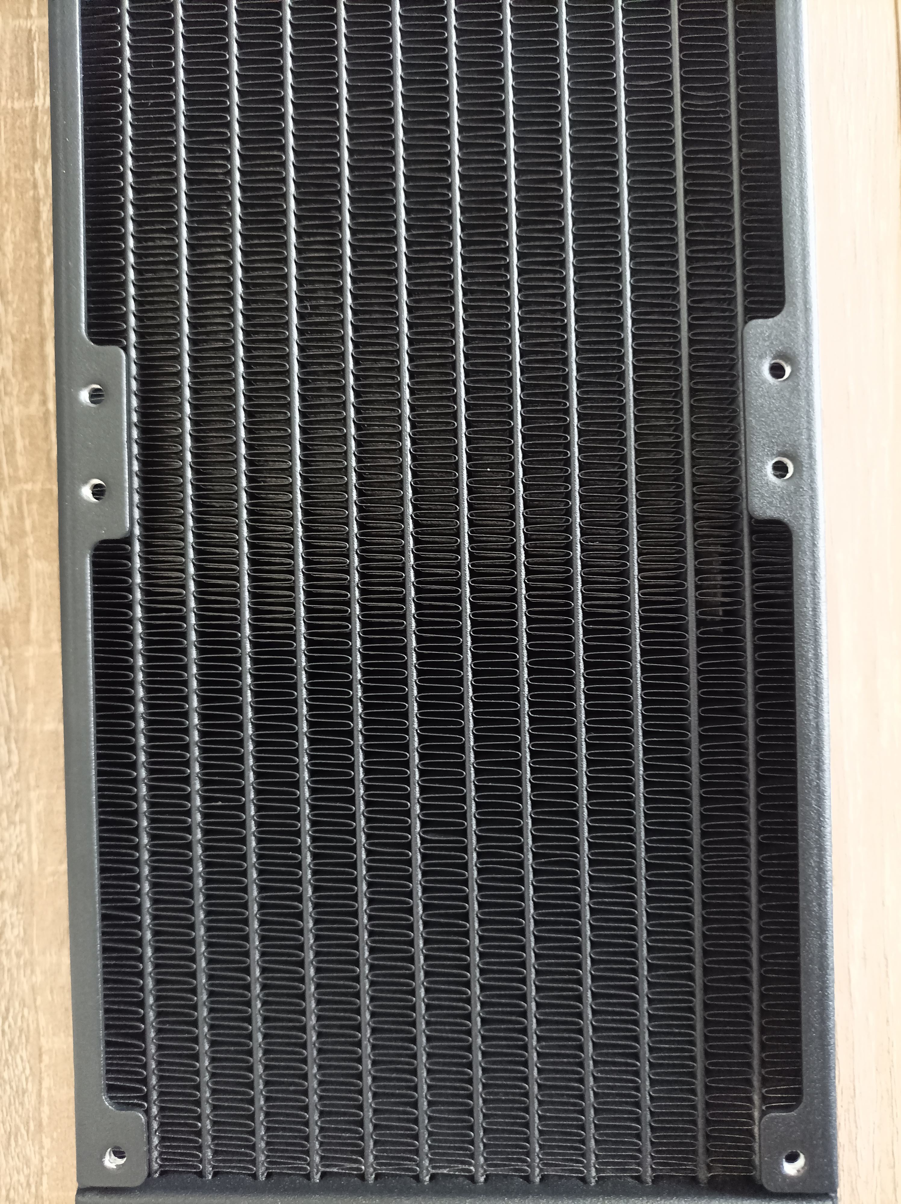

Die Lamellen des Radiators sind einwandfrei, ich konnte keine geknickten Stellen ausmachen.

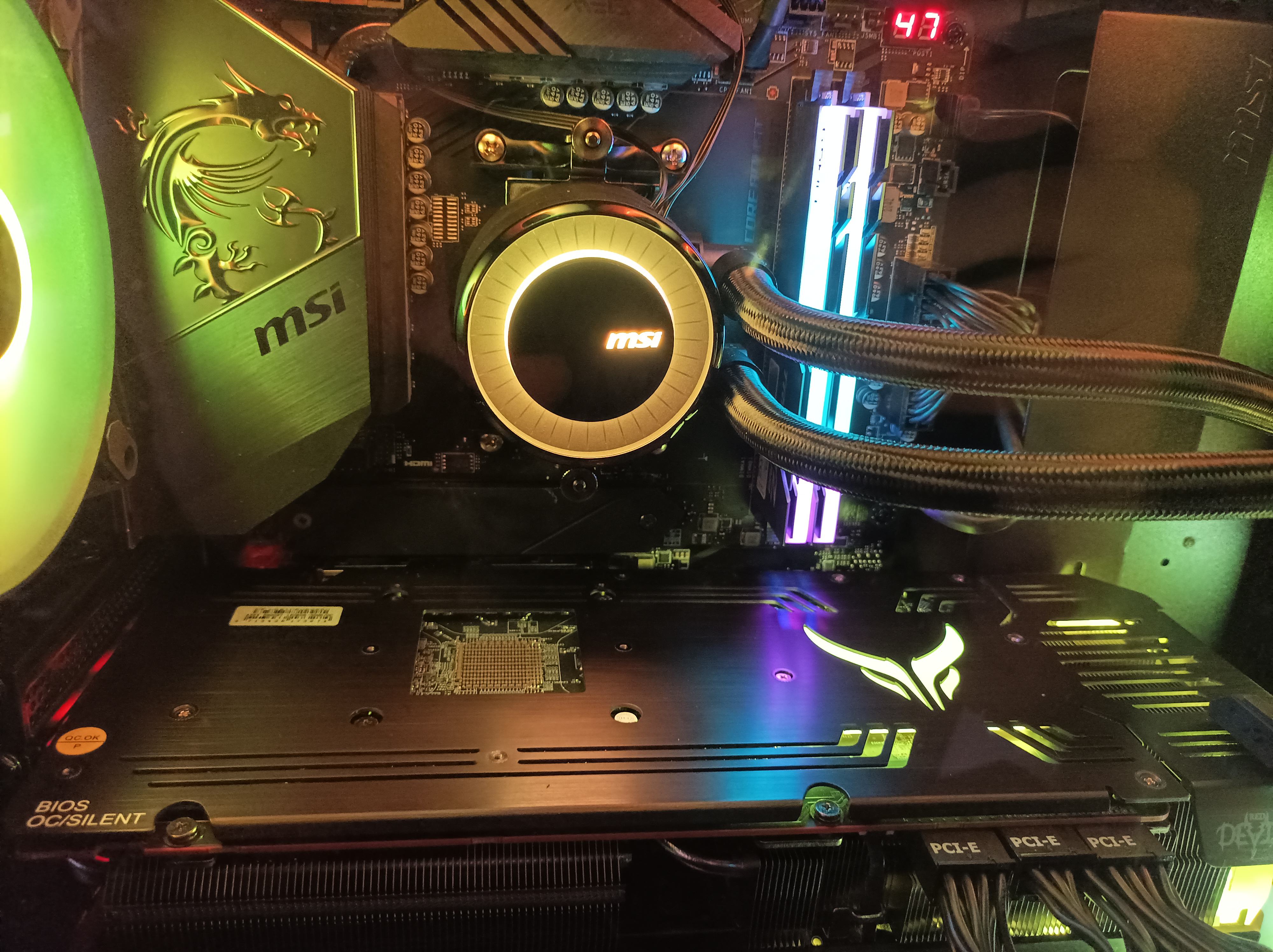

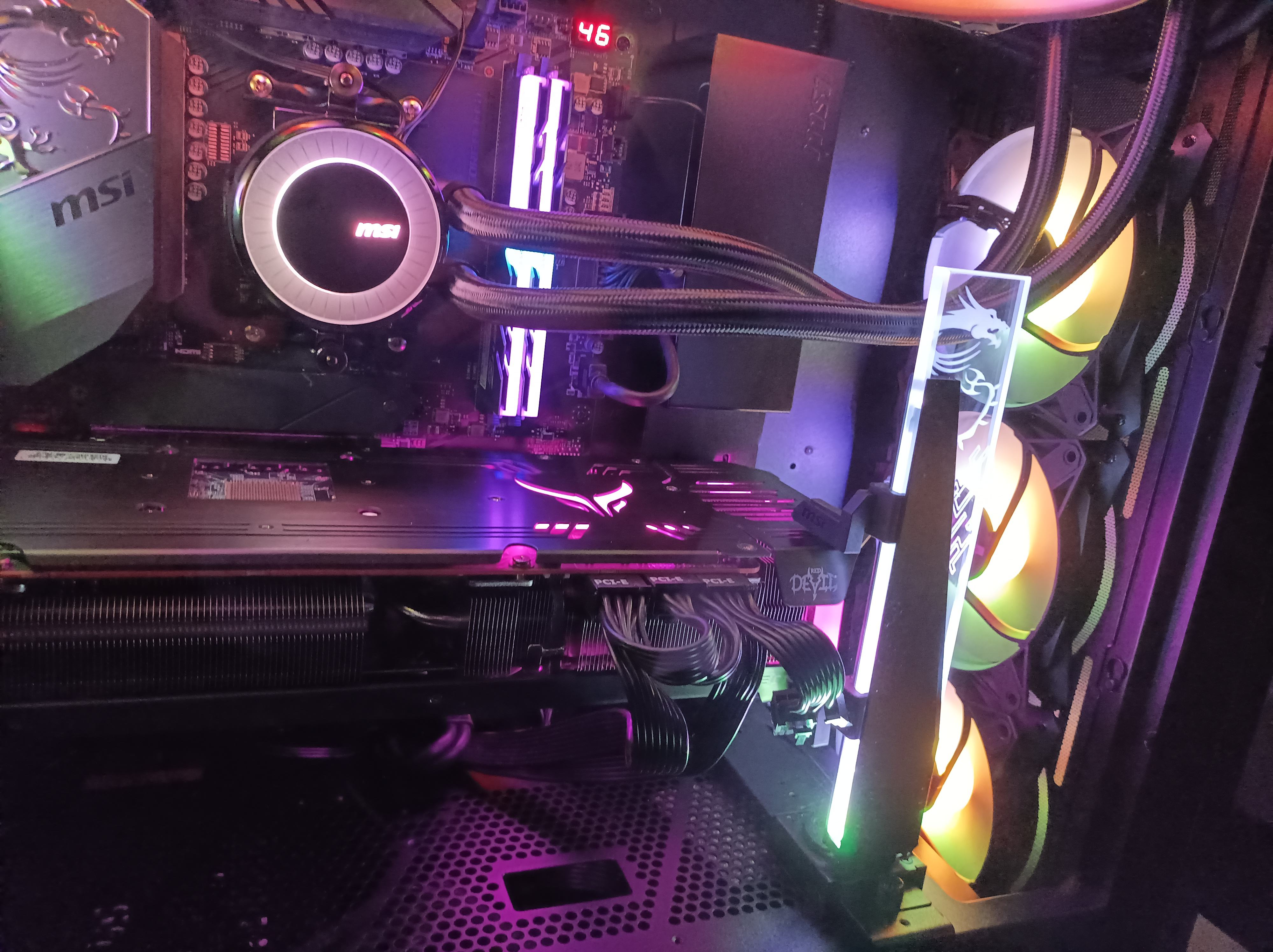

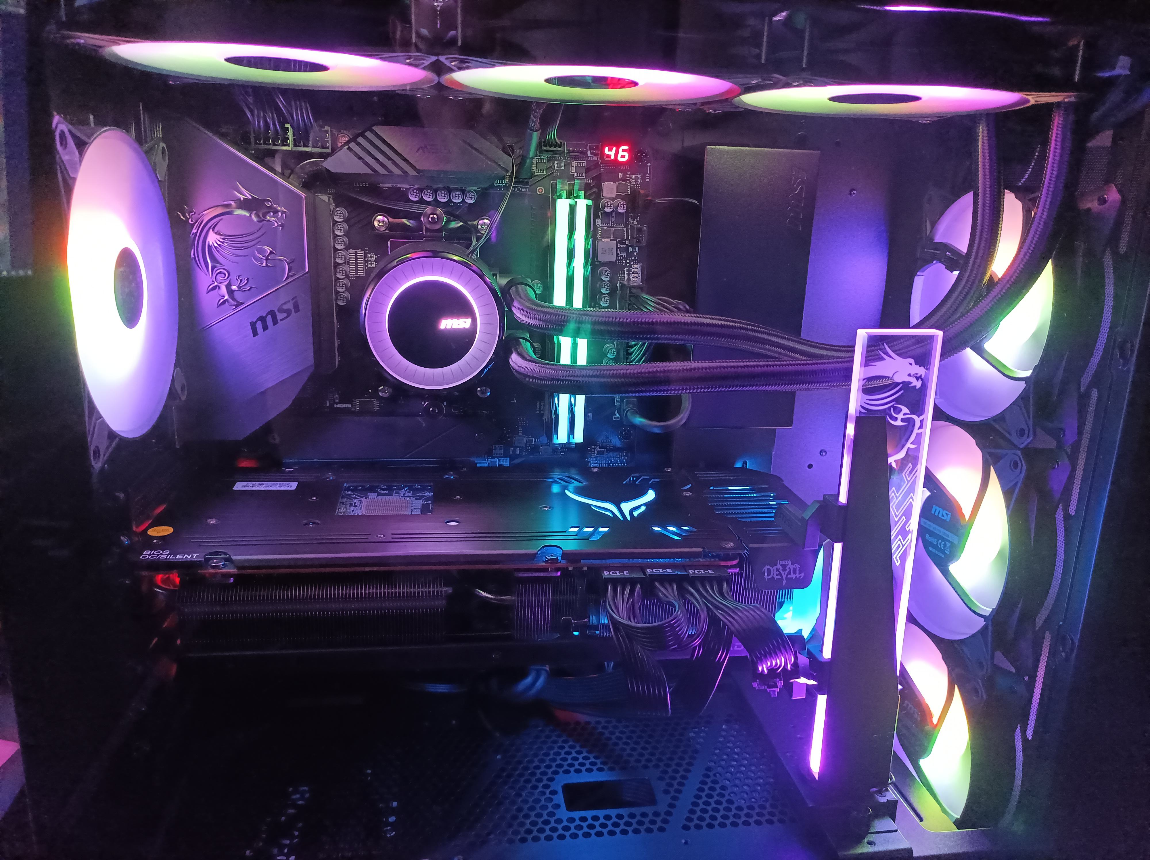

Natürlich bleibt jetzt noch eine Frage offen, wie sieht denn das Ganze im Betrieb aus?
Das habe ich mir natürlich extra für das Ende aufgehoben und entlasse euch mit diesen Bildern ;)
