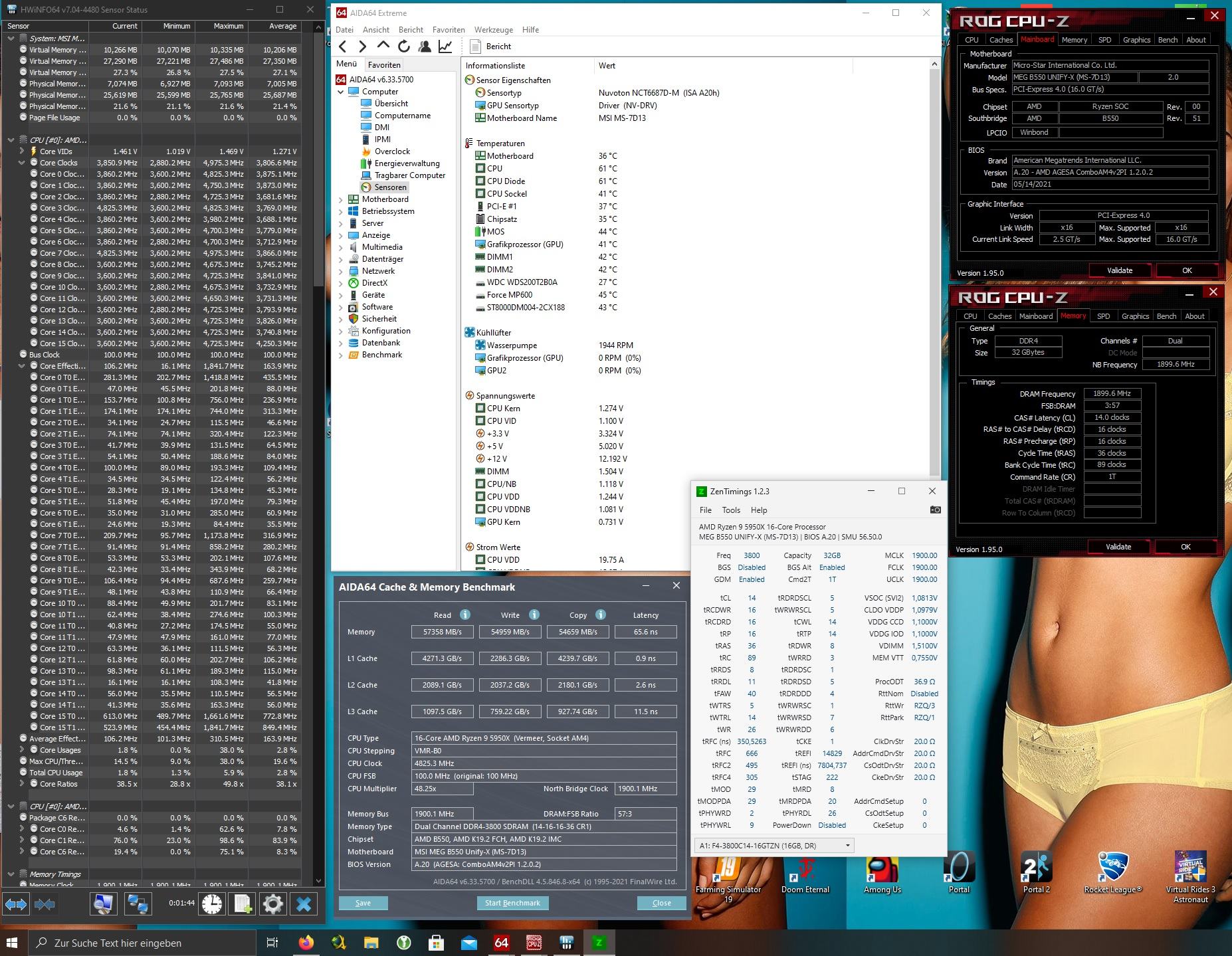

So habe jetzt auch mal meine Kiste aufgerüstet, mit dem Unify X und nem 5950X dazu 2x 16Gb DDR4 3800 CL14. Habe ab und an das Problem das der PC nicht reagiert also mitten im Betrieb Bild Schwarz wird, und die Rote LED 00 anzeigt dann geht nix mehr. Powerknopf Reset keine reaktion mehr. Selbst Netzteilschalter bringt nix wenn ich den betätige geht nat der PC aus. Aber wenn ich das Netzteil wieder einschalte geht der PC Instand wieder an zeigt jedoch weiter den Code 00 und es passiert nix.
Erst wenn ich den Cmos resete über den Knopf hinten am Mainboard geht der PC wieder normal an.
Der Fehler ist total Sporadisch und war auch erst 2x mich interessiert trotzdem woran das liegen könnte ?
XMP der Rams ist geladen und der FCLK auf 1900Mhz Festgelegt sonst nix im Bios geändert.
Noch was der 5950x knallt alle paar min mal auf so 80grad für 1sek, Last liegt dabei null an im idle ? so alle 2-3 min passiert das was das denn ?
Ist der Fehler evt Bekannt oder hat ihn selbst jemand ?
Bios war bis grade das Beta v24 aber kam grade ein neues Retail Bios V20 grade installiert, mal gespannt jetzt.
3800C14 ist XMP? Das ist schon sehr sportlich ohne manuellen Eingriff. Denke, dass das nicht so einfach läuft. Hab ein ähnliches B-Die Kit und das hat ne ganze Weile Anpassung gedauert bis 3800C14 läuft.
Wird m.M.n. am RAM liegen, wie gesagt 3800C14 ist nicht ohne, nur XMP laden wird so nicht laufen. Ich würde mal rüber in den Vermeer OC Thread oder den Ryzen RAM OC Thread und mich da mal austauschen.
Du kannst ja mal ZenTimings runterladen und mal reinschauen, wie es bei Dir standardmäßig im Bios ausschaut.
So siehts bei mir dann aus und das läuft auch:
war für Spankmaster, was der Code 00 bedeutet keine Ahnung.
Also habe heute mal gestreamt und absolut nicht stabil, Also die 3800CL14 1900 FLCK laufen wohl nicht.
Hatte es mal probiert den XMP zu deaktivieren da lief es, wenn ich XMP Aktiviere schmiert er mir sporadisch ab 10-15 min entweder das Spiel (Hunt Showdown) bleibt hängen und ich lande am desktop, oder Bluescreen kam eben auch mit der Meldung
Stillstandcode: KMODE_EXCEPTION:NOT_HANDLED
Fehlerursache: WppRecorder.sys
hab schon beide XMP Profile getestet.
Weiß einer was das sein kann oder was ich noch einstellen/versuchen könnte ?
Danke und Gruß
vieleicht sollte ich auch mal win neu machen kann es daran liegen ? Hatte vom X570 Gaming-E 3900X auf das B550 Unify X und den 5950x gewechselt nur Chipsatz deinstalliert und den B550 neu drauf.

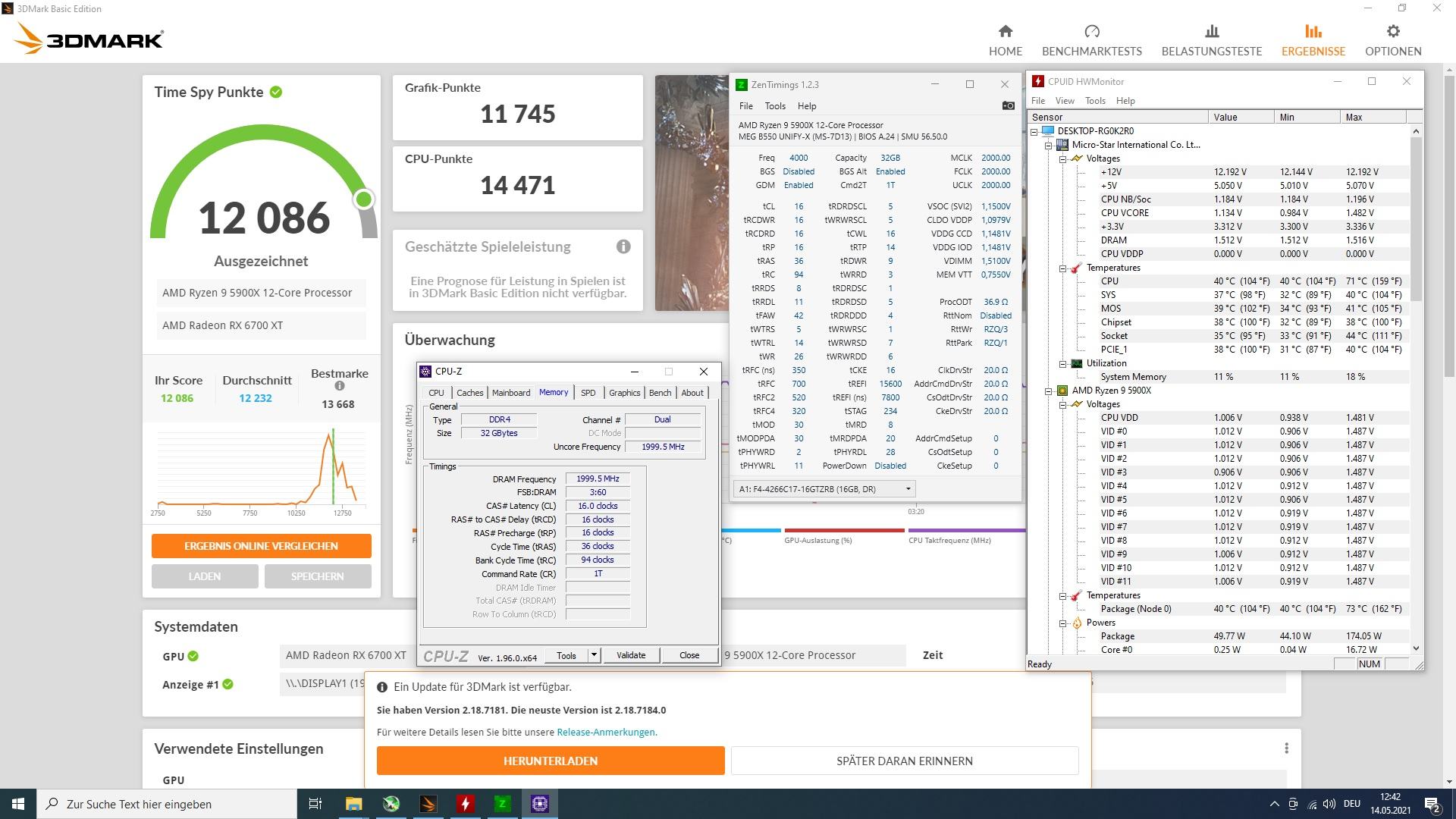

Hi Leutz,
AMD 5900x
AMD 6700XT
MSI B550 Unify X
G.Skill Trident Z RGB DIMM Kit 32GB, DDR4-4266, CL17-18-18-38
Samsung OEM Client SSD PM9A1 2TB, M.2
Crucial MX500 1TB, M.2
Fractal Design Ion Gold 850W ATX 2.52
Ich habe gleich 4 Fragen:
Bios:
7D13vA2 -> bekomme ich nicht Statil (das neuste)
7D13vA24 -> läuft soviel besser obwohl es älter ist (habt ihr das auch?)

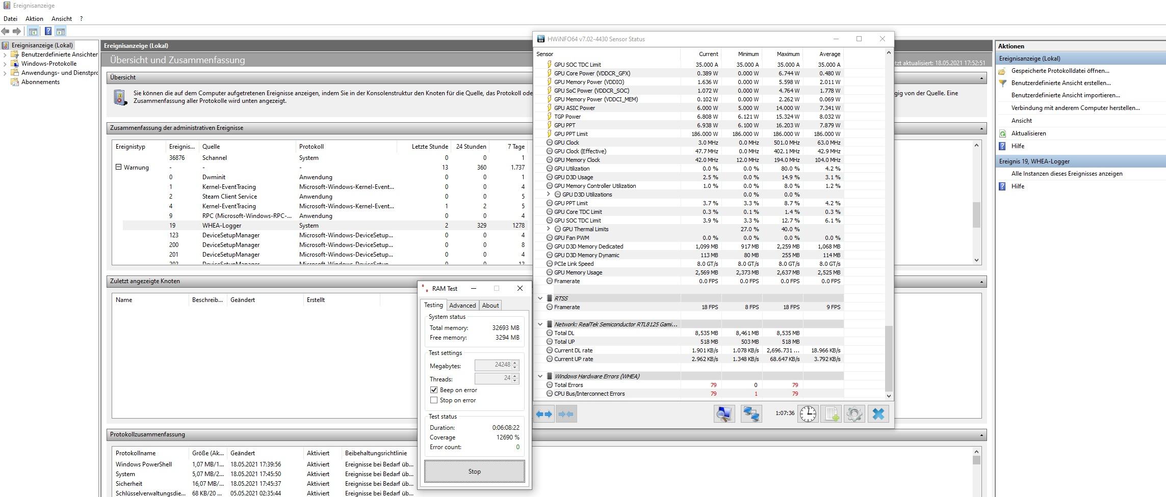

Whea ? bei 2000Mhz ignorieren wenn der PC trotzden Stabil ist? Oder runtertakten?
Womit habt ihr die besten Stabilen Timings bestimmt?

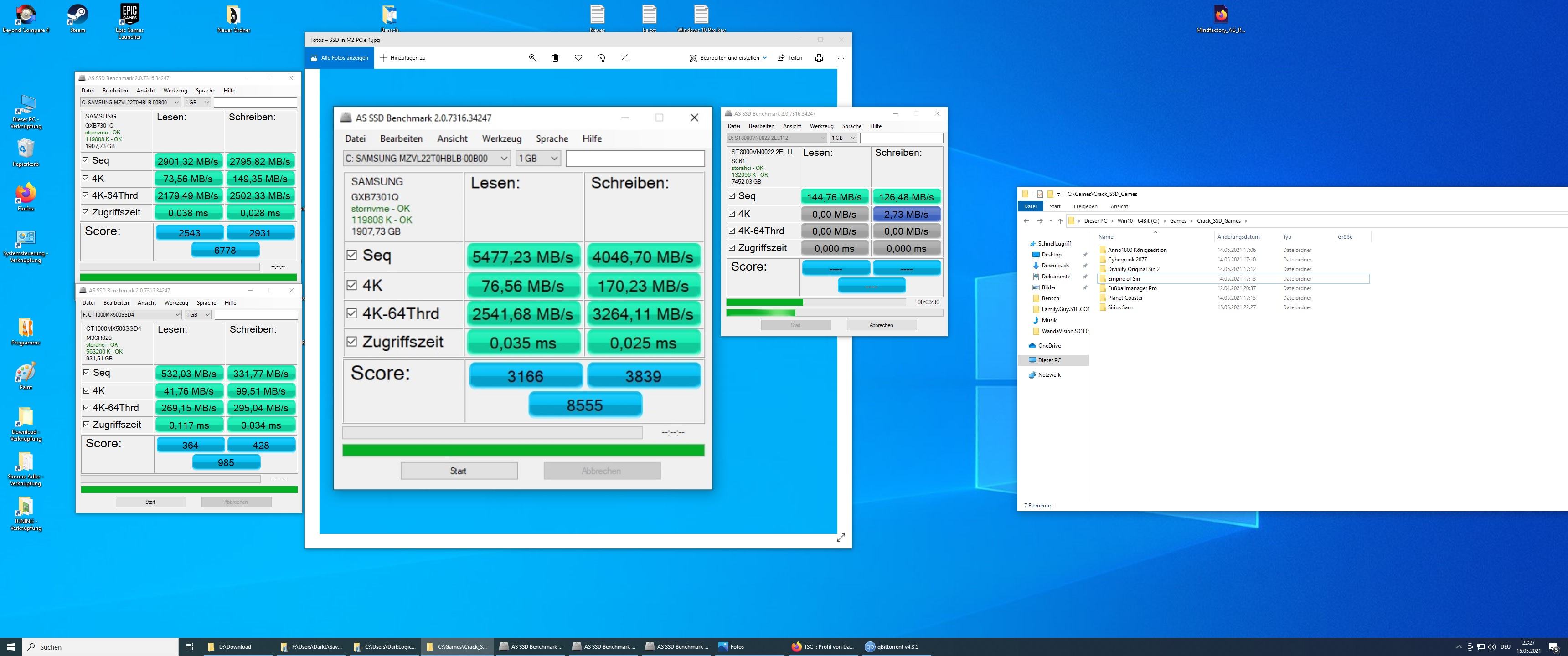

SSD
Wenn ich eine SSD PCIe drin habe und eine SATA habe ich nur halbe Geschwindigkeit...
Wie ist das bei euch? Habt ihr auch 2 SSDs drin?

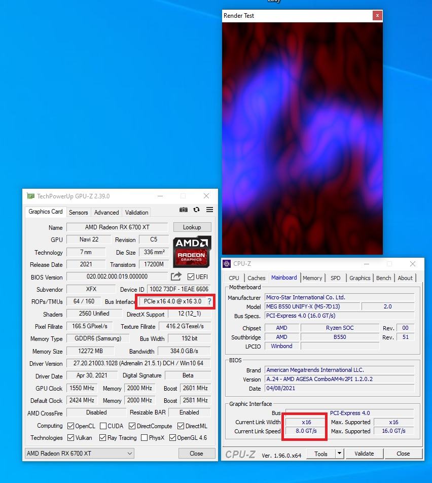

Zeigt er bei euch auch PCIe 3.0 statt 4.0 an in GPUz?
Und in CPUz 8.0 GT´s von 16.0 GT/s?

Bios:
noch nicht getestet... Mal Schauen wenn ich es installiere.
muss jeder selber wissen folgen sind noch nicht bekannt auf lange sicht.
Meiner Schmeisst auch Fehler kiste läuft tagelang stabiel Gaming und CHIA Farming.
SSD
du meinst wohl M2 NVME ?
8x GEN4 reicht Locker für deine Graka auch für stärkere karten mit 1-2 Frame Verlust.
kannst du im bios einstellen 3 oder 4

Mhm leider steht da noch immer 8 GT/s
Auch noch,mal das Bild anbei das man sieht das die SSD langsamer wird wenn eine SATA SSD mit angeschlossen ist.
