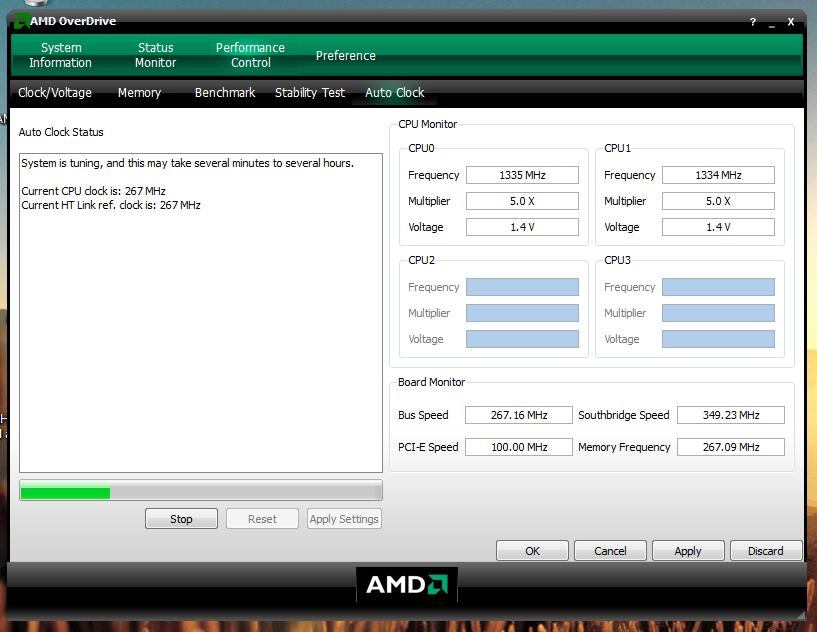

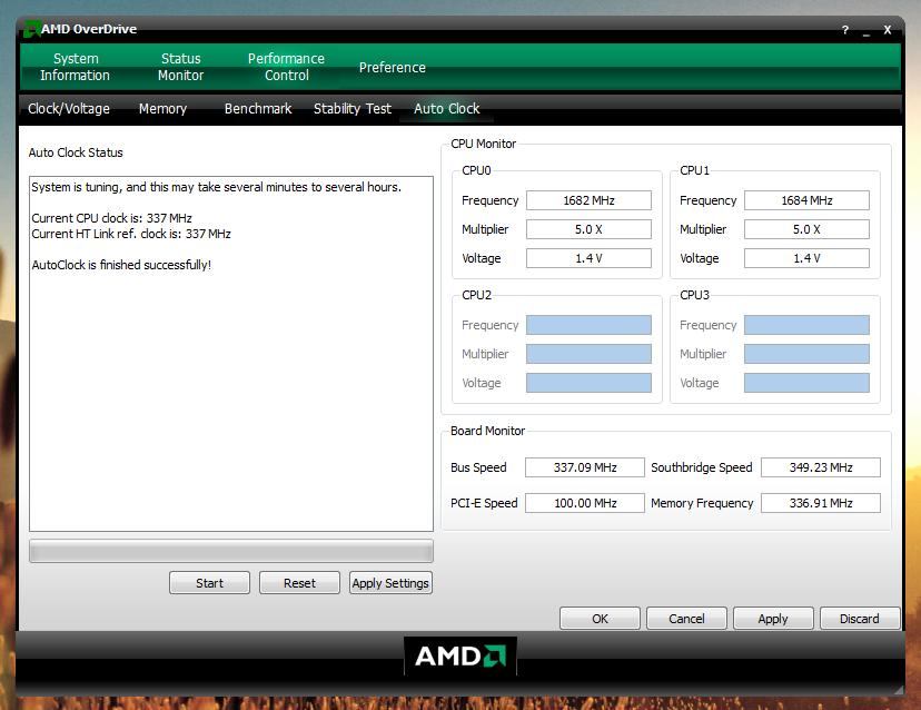

Auto Clock ist ziemlich lahm muß man mal sagen!
