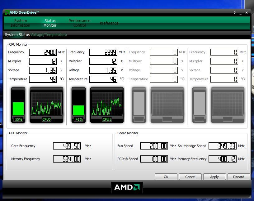

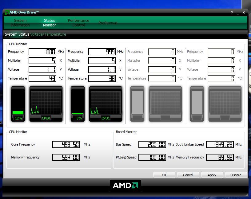

Auch wenn's nicht so ganz hier rein passt, aber ich habe vor mir nächsten Monat einen Phenom 9850 BE zu holen...
Bei meinem jetzigen Prozi wird bei eingeschaltetem C&Q der Speicher mit runtergetaktet...
Ist das bei 'nem Phenom auch so?
Dürfte ja eigentlich nicht so sein, da der Speichertakt beim Phenom ja vom Referenztakt abgeleitet wird...
Weiss jemand genaueres?
Mfg AMDuzer

ich habe inzwischen den Phenom 9850 BE, und ja er taktet auch runter, klaro. CnQ ist hier noch etwas besser umgesetzt als bei den Athlons.
Das der Prozi selber runtergetaktet ist mir auch klar ...ich wollte nur wissen, ob der Speicher bei eingeschaltetem C&Q auch runtergetaktet wird...
Das der CnQ den Speichertakt runterregelt ist mir neu. Normal arbeitet der über den Multi. Somit ist der Takt unerheblich. Was sein kann ist das du statt den 400Mhz (800Mhz) 375 oder so hast. Das hat aber nichts mit runtertakten zu tun sondern mit dem krummen Teiler vom Athlon. Dieses "Problem" habe ich z.B. mit meinem 5000+ BE. Der RAM läuft immer auf 375 Mhz. Wenn ich den auf Multi x14 tue ist alles besten und der RAM läuft mit exact 400mhz. Bei x15 weiderum nicht.
Ich weiss, was Du meinst ...das gute alte "AM2 Teiler-Problem" ...deswegen hab ich mir damals extra 'nen X2 4600+ geholt (wegen den 2400 Mhz)
Aber so komisch es auch klingt... bei mir wird der Speicher runtergetaktet (siehe anhang)

@AMDUzer: Also komisch ist das schon. Ist mir noch nicht untergekommen. Welche Version AOD benutzt du denn? Kann es nen Bug sein? Hast du es mal gegen gecheckt?
Ich hab im moment die neueste Version von AMD Overdrive drauf (2.0.17)
...oder meinst Du "Angel of Darkness" :fresse:
Ich denke nicht, das es ein Bug ist, da mir bei Everest und Sandra die selben Taktraten angezeigt werden
Ich denke eher, das es mit der Taktrate vom Prozi zusammen hängt, da der Speicher bei 2400 Mhz mit 400 getaktet wird, bei 1800 Mhz mit ca.360 und bei 1000 Mhz mit 200 :stupid:
Aber ob diesen Phenomen (ist mit absicht so geschrieben ;-))dann immer noch da ist werde ich erst sehen, wenn ich den Phenom drin habe
...dann läuft mein Speicher vielleicht auch im IDLE mal mit vollem Takt :fresse:
@ The Speicherdiskussion: ob man sich nun 800er / 1066er oder Cl 4 / Cl 5 Speicher holt sollte eigentlich jedem selber überlassen sein
Mfg AMDuzer
