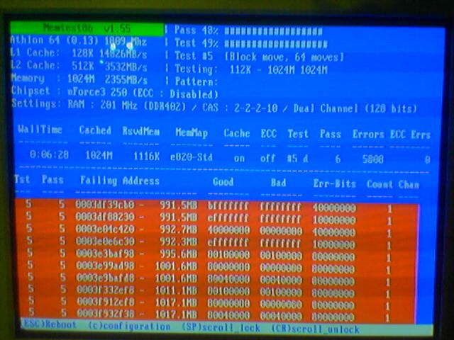

EDIT:
attachment.php
Das liegt am Board/Bios oder sonst was, aber nicht an der CPU.
Wenn ich die CPU auf nen DFI NF 4 packe rennt der BH-5 sauber, da wette ich drauf. ;)

Mit Multimeter gemessen und keine Schwankungen. Vcore auf dem Board messen -> ka wo der Messpunkt ist, sonst hätte ich das schon gemacht. *g* ;) Wenn ich mit Speedfan auslesen, sehe ich die Schwankungen auch nicht, da Speedfan eh zu ungenau abfrägt.

Wahrscheinlich ist es auch ein CPU Fehler, dass egal welche Vdimm ich im BIOS einstelle immer 2,72V anliegen, was? :fresse: (Mit MM am Vdimm Mosfet gemessen ...)
Kann das im übrigen mal jemand mit Venice nachtesten, ob es bei ihm aus so ist? :hmm:
