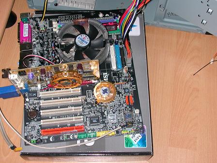

ok, ich gebs auf, das Board will einfach nicht
Angenommen die CPU ist defekt, müssten doch die Lüfter drehen, oder?
hab ich schon mehrmals gemacht, zuckt nix
Leuchten die LEDs nur, wenn das Board hochfährt oder auch, wenn es aus ist?
Ich werd mal den Speaker anklemmen, vielleicht sagt der was
So sieht es momentan aus, also nur das nötigste drauf

mir fällt nix mehr ein, was ich noch probieren könnte
ist wohl wirklich kaputt, kann ich den ganzen Krempel erstmal für ne
Weile wegpacken, bis ich ein neues hab
aber es kann nur das Board sein, oder?
Den Winnie kann ich ja nicht testen.
Nicht das ich das Ding jetzt wegschicke und die meinen, es ist in Ordnung.
Dann hätte ich es mir auch gleich neu kaufen können.
Mirko76
Das DBracket, bzw. DLed zeigt überhaupt nichts an? Wirklich garnichts? Was du dann noch probieren könntest wäre folgendes: Prozessor, Graka und Speicher - alles raus. Dann den Rechner ohne alles anschalten. Auf dem DBracket sollte jetzt alles Rot leuchten. Dann zuerst den Prozessor wieder rein. Nochmal schauen. Jetzt sollte irgendeine andere Kombination angezeigt werden. Danacht den Speicher rein und nochmal schauen. Falls dann irgendwann garnichts mehr geht hast du den Übeltäter - wobei das nicht heißen muss, dass das Board unschuldig ist. Wenn von Anfang an nichts geht, dann liegts wohl eindeutig am Board.
hab ich schon versucht.
Wenn ich dann das Netzteil anschalte, gehen für nen Bruchteil einer Sekunde alle
LEDs an, der NB-Lüfter bekommt kurz Strom und dann ist Schicht im Schacht.
Über den PowerOn-Pin passiert garnix, nur wenn ich das Netzteil anschalte halt ganz kurz
Kann ich ja nichtmal meinen Winnie testen. Werd wohl RAM und CPU wieder zurück
schicken, bis ich irgendwann ein neues Board habe, bis dahin werden wohl die Preise
bestimmt fallen, liegt das Zeuch hier wenigstens nicht sinnlos rum.

Das Board ist nicht eingebaut, liegt auf dem Karton, nur beide Stromkabel und das Bracket ist angeschlossen
Vielleicht ist das gerade das Problem! Liegt es wenigstens auf einer Antistatischen Unterlage? Befindet sich irgendetwas metalisches unter dem Board?
Gerade solche leichtsinnigen Fehler passieren halt doch oft - genauso wie der Dussel-Fehler von AuD1o, der ihm das Board gekostet hat!
